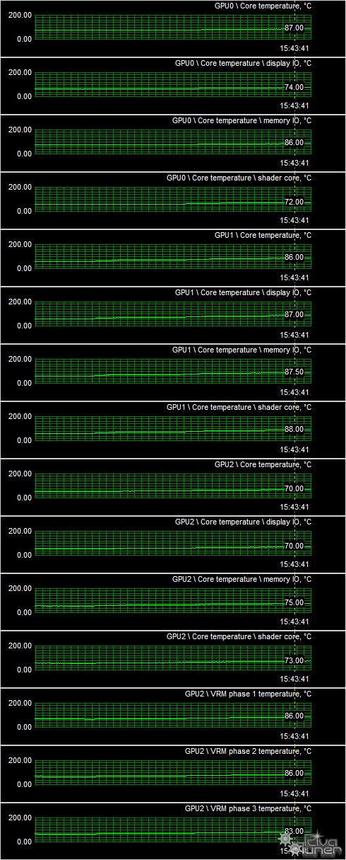

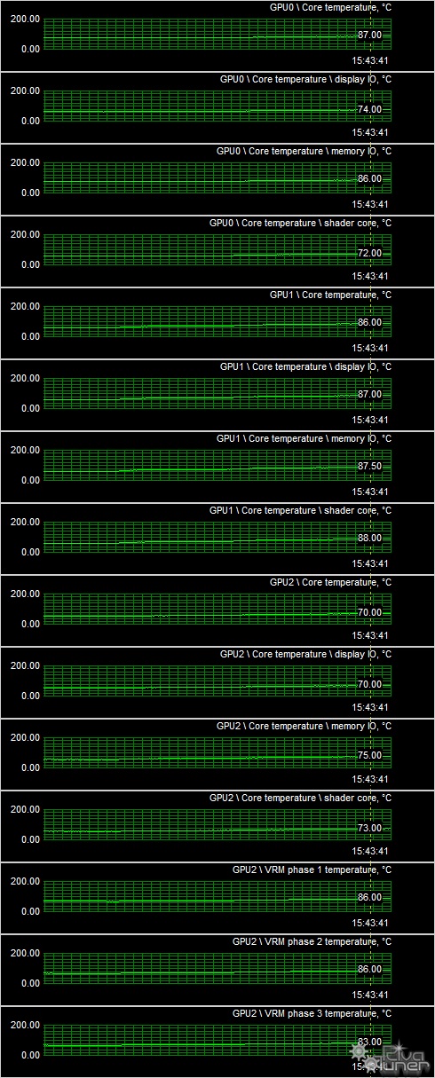

So ich hab mal alles entstaubt.
War nicht wirklich viel, aber gut, ist jetzt wieder alles blitze blank :)
ich hab dann mal eben ne Runde gezockt.
und Riva tuner im Hintergrund laufen lassen.
Ich hab solange gespielt bis die ersten Grafikfehler kommen.
ich häng mal die log datei hier an.
Die Temperaturen sind schon hoch, aber müssten die Karten das nciht gut aushalten?
Das sind ja eh solche Heizungen :D
wegen den Grafikfehlern.
Zuerst erscheinen solche kleinen schwarzen Blöcke, vertreut übern Bildschirm.
Nicht sehr viele, aber man sieht es schon....
Danach diese typischen Fehler (z.B. das ein Baum bis in den Himmel strahlt oder eine komplette Linie durch den Raum) ich glaub ihr wisst was ich mein :)
ich hab jetzt nur angst , das eine Karte defekt ist :(

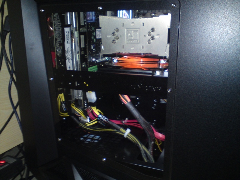

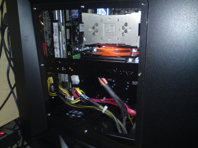

Guten abend :)
so ich habe mal beide Karten einzelnd getestet.
einzelnd bekomme ich überhauptkeine Grafikfehler :)
also heizen die sich wohl gegenseitig zu sehr auf.
ich hab mal ein bild gemacht wie es bei mir aussieht.
Vielleicht hat ja jemand hier das Gehäuse und hat ein tipp :)
Meint ihr es bringt was, wenn ich ein stärkeren 180 mm Lüfter unter die Graka's
plaziere?
vielen dank für eure hilfe :)
