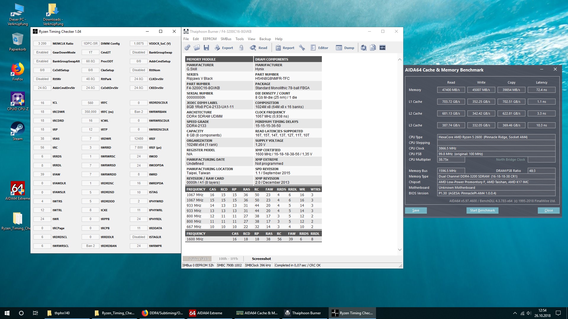

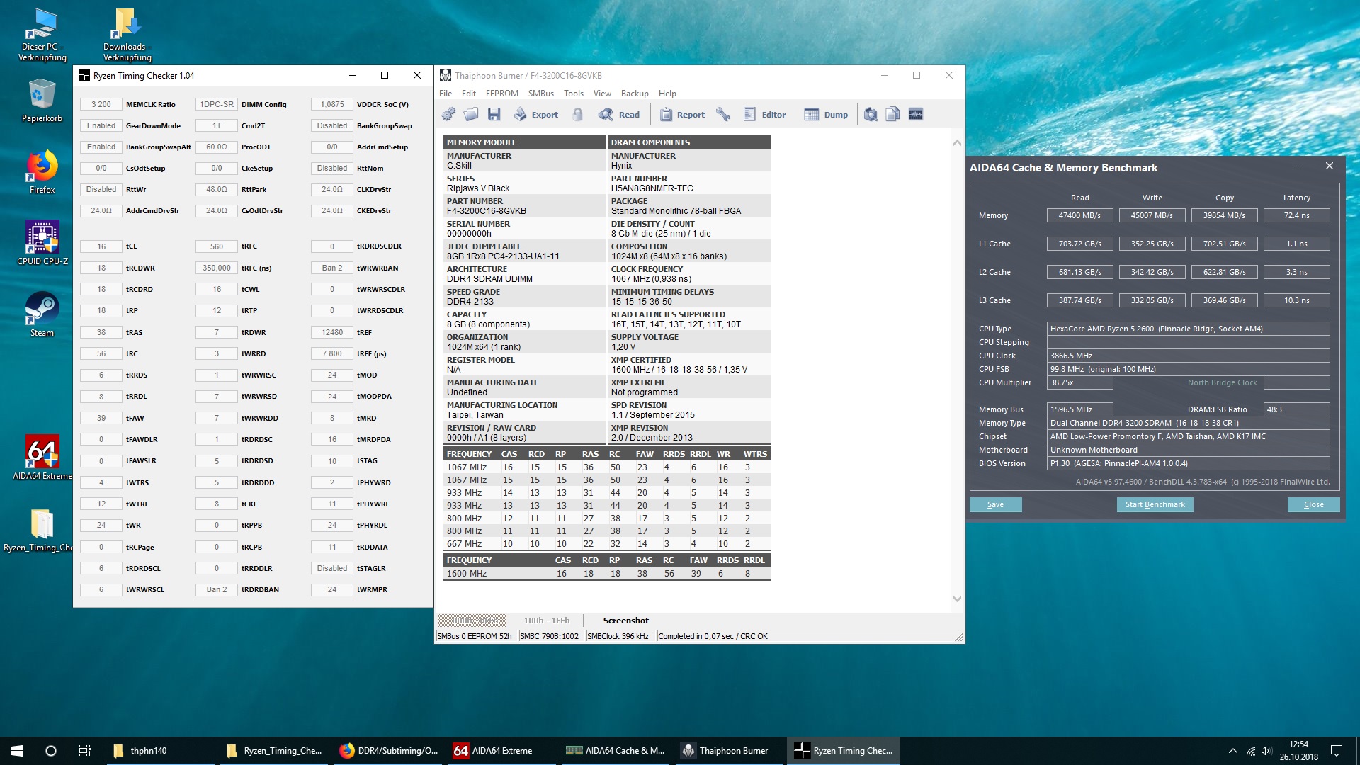

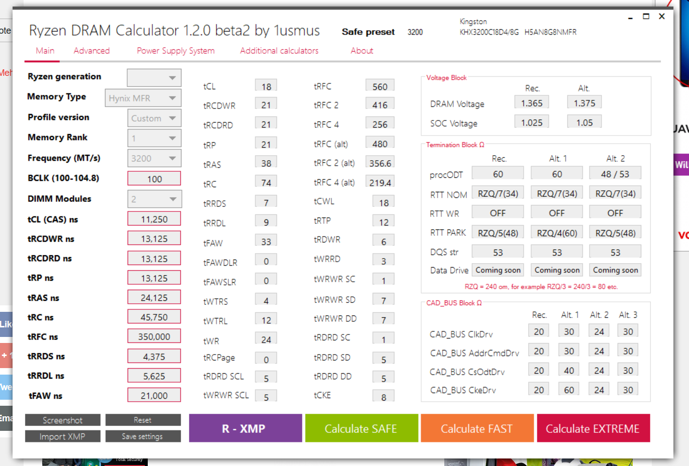

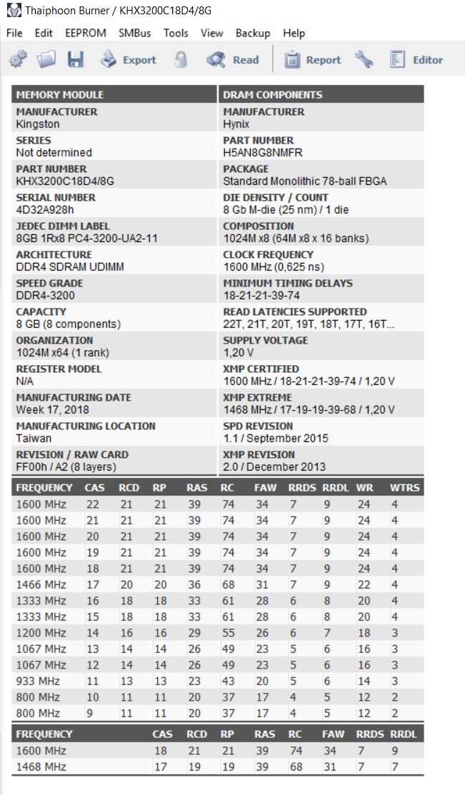

Wenn du willst, lade hier mal bitte den Report von Taiphoon BUrner hoch und lese mit RTC deine Timings aus und poste den Screenshot. Dann noch das was der Ryzen DRAM Calculator unter R-XMP & dann auf SAFE-Profil klicken ausspuckt - ebenfalls als SCreeni.
LG
Bei R-XMP tut sich nix, save und fast geht.
Huhu Wolfenstein,
du hast Hynix M-die. Wenn du den HTML/XML-Report aus Taiphoon abspeicherst und diesen in den Ryzen DRAM Calculator einließt, sollte das eigentlich auch richtig übernommen werden.
Also wenn du das HTML-File vom Taiphoon eingelesen hast, stell ggf. selber auf Hynix MFR um.
Ich habe hier einstellungen für ähnliche Riegel wie du sieh hast gefunden:
https://imgur.com/dPjFWhM
KA, wie stabil das ist...
LG
PS: Das ist mal richtiger Schrottspeicher :P Das Geld nicht wert...

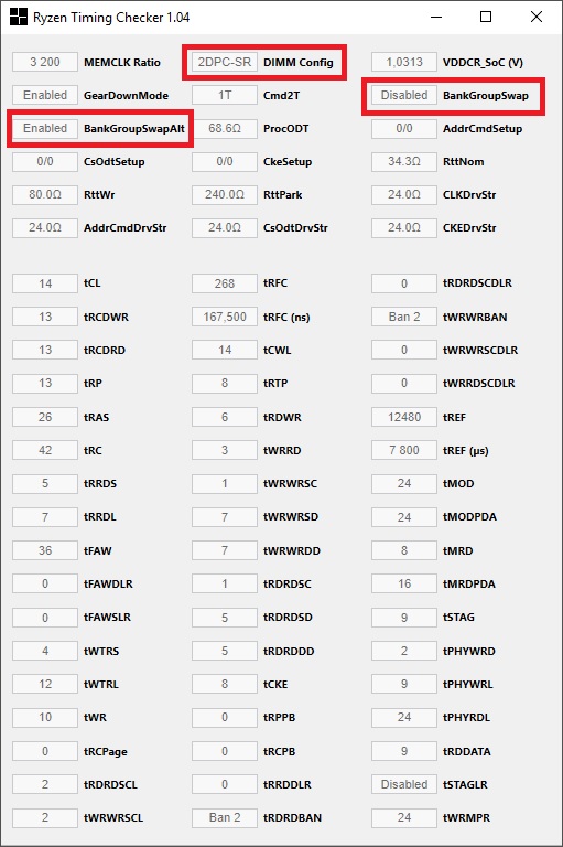

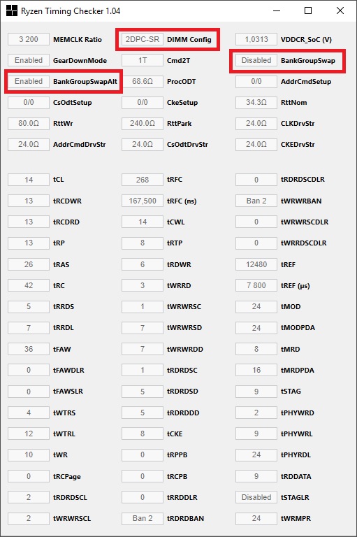

Falls das an mich gerichtet war: Es lag an einer älteren Version des Timing Checkers. Mittlerweile sehe ich auch die ganzen Widerstände und dass BankGroupSwapAlt aktiv ist. Bisher laufen die oberen Settings mit 1,4V im Alltag stabil (>1000% Memtest hatte ich ja vorher schon). Weiter optimiert habe ich aber noch nicht, da warte ich erst auf ein neues BIOS mit neuerem AGESA.
Hatte die Woche doch ein bisschen Zeit und habe noch etwas weiter rumgespielt (siehe Anhang). Lief mit 1500% MemTest fehlerfrei durch, Praxis muss sich noch bewähren. 3333Mhz habe ich auch mal probiert mit CL14 und StiltSave Timings für 3333, aber da wirft MemRead nach 15% schon den ersten Fehler. Auch 1,42 statt 1,40 VDimm helfen nicht. Da müsste ich die Timings alle durchprobieren, wo der Übeltäter ist. Aber zuerst warte ich Agesa 1.0.0.4 ab.
Ich habe allerdings das Gefühl, dass der Dualrank-RAM nicht korrekt läuft. Im RTC steht als DIMM-Config 2DPC-SR, also zwei DIMMs pro Channel, single rank, was aber falsch ist. Da müsste eigentlich 1DPC-DR stehen. Außerdem ist BankGroupSwap disabled, dafür aber BankGroupSwalAlt enabled. Leider gibt es im BIOS keine Option, um ersteres zu aktivieren. Es gibt im CBS nur eine Option namens "Memory Interleaving, wo man "Auto", "None", "Channel", "Die" und "Socket einstellen kann. Mit Auto, Channel und Die bekommt man im RTC immer das gezeigte Bild, den Rest habe ich nicht getestet. Weiß jemand was dazu? Bei Google finde ich nichts.
Im Overclockers Forum hat elmor sich dazu geäußert das diese Werte von der Windows API ausgelesen werden und bei Intel dies zuverlässig funktioniert jedoch der Ryzen dies in der IMC anders handhabt. Deshalb kommen zufällige Angaben im RTC dazu rauß.

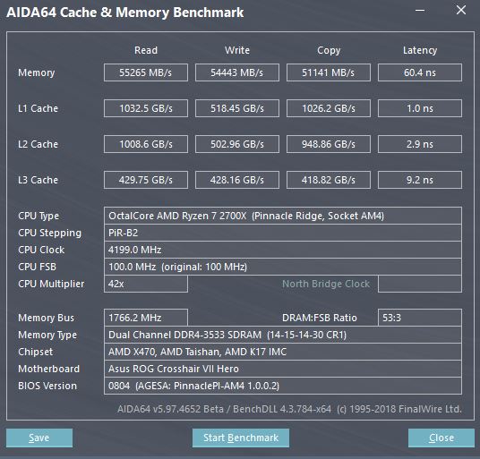

Wenn du die Durchsätze und Latenz vergleichen willst musst du es mit vergleichbarem Hynix Ram machen.
Es bringt ja nix wenn du deine Werte mit meinem 3200 CL14 XMP oder den momentan eingestellten 3466 CL14 vergleichst - die Ergebnisse wirst du voraussichtlich ohne Ram mit Samsung B-Dies nicht erreichen können.
Wie matraj63 bereits schrieb, entsprechend der gängigen Anleitungen und Hilfsmittel kannst du versuchen deinen Ram noch anzuziehen. Etwas Luft hat der bestimmt auch noch.
Bisher als bestes konnte ich das erreichen, aber leider nicht stabil für den Alltag (crash ingame):
Aber wie bereits erwähnt, damit zu vergleichen solltest du mit dem Hynix Speicher besser nicht. Vielleicht kann Einer sagen was damit so an Werten realistisch erreichbar ist.

Moin Jung,
also du solltest deine RAMS einfach mal mit dem Ryzen DRAM Calculator einlesen (oder wenn das nicht geht erst mit Typhoon und die RAM-Lateznzen auslesen und diese dann anschloeßend in den Ryzen DRAM Calculator importieren.) Dann stellst du dort mal deinen Wunschtakt ein und drückst dann auf den Knopf für das SAFE-Profil.
Ich würde bei deinen RAMs nicht höher als 3200 oder 3333 MHz gehen.
Die Werte des SAFE-Profils werden schon um einiges schärfers als die deines XMP-Profils sein. Besonders die skundeären sowie die tertiären Timings.
Dann mit HCI Ram Test testen und mind bis 400% laufen lassen. Pro kern einen HCI-Prozess auf machen und dann deinen RAM auf die Anzahl der Kerne aufteilen.
Viel Erfolg!
