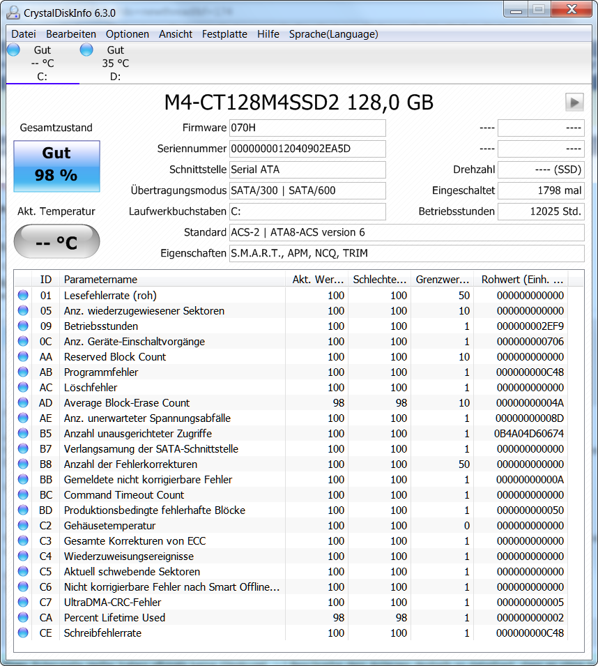

ich habe Probleme mit meiner Crucial M4.
Nachdem ich seit zwei Wochen regelmäßig am Tag Abstürze - teilweise mit anschließendem Neustart und teilweise mit Bluescreen hatte, bin ich auf diesen Thread gestoßen:
https://www.computerbase.de/forum/threads/crucial-m4-ssd-firmware-update.1168147/
und habe die Firmware auf die neueste Version upgedated.
Ein paar Tage lief es dann gut, aber heute hat sich der Rechner schon wieder zweimal verabschiedet - einmal mit Bluescreen und einmal mit Neustart und automatischem Anlaufen von chkdsk.
HD Tune sagt mir, dass 1 einziger Block von 48 MB defekt sei.
SSD Life und CrystalDisk Info sagen 98% und gute Verfassung.
Einen CrystalDisk Screenshot habe ich mal beigefügt.
Wer kann mir hier helfen?
Vielen Dank schon mal :)
Prüfe mal Dein SATA Kabel, da gibt es 5 Ultra-DMA CRC Fehler und das sind Fehler in der Kommunikation zwischend em SATA Host Controller und dem Controller der SSD. Wen der Rohwert von C7 steigt, dann ist das Problem noch akut und das SAAT Kabel muss getauscht werden. So ein Fehler alleine kann schon reichen den Fehler bei HD Tune zu erzeugen.
Das ist keine Wiederbelebung sondern soll dem Controller zeichen und Zeit für eine Garbage Collection geben. Ob evtl. wirklich ein defekter Sektor Ursache für Probleme ist, lässt sich remote kaum feststellen.
Danke euch beiden. Die Wiederbelebungsmethode werde ich mir vorerst mal sparen und für später vormerken.
Heute gab es wieder Serienabstürze. Nach einem Windows Update gleich beim Versuch des automatischen Runterfahrens. Jeder folgende Neustart wurde auch spätestens vor dem Windows Anmeldebildschirm mit einem Bluescreen quittiert - selbst mehrere Versuche im abgesicherten Modus. Ich hab schließlich im Bios von AHCI auf IDE umgestellt und dann klappte es mit dem Start. Der Rohwert von C7 ist damit von 5 auf 7 gestiegen.
Es scheint mir so, dass es tatsächlich an dem Kabel liegt - es sitzt zwar fest, aber ein Defekt ist ja möglich. Werde mir deshalb am Samstag ein paar neue besorgen und testen und mich dann wieder melden.
Übrigens habe ich das Update der Firmware in der letzten Woche im IDE Mode gemacht, aber das dürfte ja keine Auswirkungen haben.
Wenn der Rohwert von C7 steiht hast Du eindeutig ein Problem mit dem SATA Kabel und die Defekte sieht man ihnen nicht an. Das passiert gerne, wenn man am Kabel zieht statt am Steckern anzufassen.
