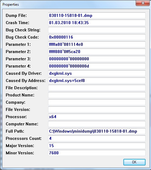

Hallo nochmal,
gestern ist es wieder passiert! Crysis gespielt und dann kam der Absturz! Allerdings habe ich diesmal einen Blue Screen bekommen. Habe den auch ausgelesen und die Informationen hier angehängt!!
Ich hoffe, jetzt weiß jemand mehr damit anzufangen!!
Danke Björn

Moin,
das Problem scheint gelöst!! Habe mir gestern ein neues Netzteil gekauft und den neuesten Nvidia Treiber installiert! Jetzt läuft alles super!!
Fettes Merci an Euch alle für die Hilfe!!
Gruß Björn
