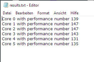

Hi zusammen, ich habe wie aus verschiedenen Gründen nen 5600x besorgt :)
Wie darf ich die Werte von Core Tuner X verstehen?
Lieben gruß
Die Kerne mit den höchsten Werten sind die besten. Die werden bei aktiviertem CPPC deshalb auch am meisten bzw. bevorzugt genutzt. Für diese Kerne sollten im Curve Optimizer immer die kleineren Zahlen mit negativem Vorzeichen eingetragen werden. Also zum Beispiel -10 für die besten Kerne und für die schlechteren kann man -20 eintragen.

Sagt mal, je höher die Zahlen im CoreTunerX, desto besser sind die Kerne optimiert (mit Curve Optimizer)?
Mein UV ist noch nicht abgeschlossen ist, da CoreCycler Fehler auswirft.
Aber nur so zum Vergleich. Würde mich interessieren, was andere für Werte haben.
Könnte man damit eine Competition starten? Hier meine 5600X (zudem schlecht gekühlt mit AMD-Stock-Kühler):

Ok, danke. Aber je höher die ausgegebenen Werte, desto höher das UV. Daher könnte es schon Sinn machen, dass man einen Extra-Thread aufmachen würde, damit dort Leute ihre UV-Werte (eventuell mitsamt den CoreCycler-Werten) eintragen, damit man einen Anhaltspunkt hat, welchen UV die Leute so mit ihren Ryzens fahren.
Dazu: Meiner 5600X schmeckt viel UV nicht, aktuell entspannt @ 8,4,4,13, 7,11. Mit stärkerem UV haut CoreCycler bei 4 Kernen (0,1,2,5) Fehler aus. Daher das relativ schwache UV. Gekühlt wird der aber auch recht schwach mit dem Amd-Stock-Kühler. Am Limit @ 73°C. Daher die Frage: ist dieses UV normal oder stören da die Wärme bzw. der Speicher-OC, bezogen auf CoreCycler-Fehlerausgabe?
Ram-OC nicht 100% (also mit Karhu) auf Stabilität durchgetestet...
Ich glaube nicht dass das groß Sinn macht, dafür reagieren die 5000er einfach zu unterschiedlich auf ein spezifisches oder generelles UV per CO.
Was man sagen könnte ist, bei generellem UV auf alle Kerne ist so "-10" ein ganz guter Ausgangspunkt, um sich von dort hoch oder runter zu testen auf Stabilität und Leistung. Ich bin z.B. aktuell bei -13 und der nächste Step ist -14, das teste ich dann aber auch nen Monat lang in meinen Szenarien...

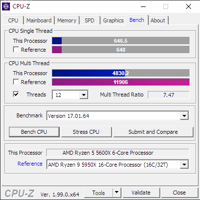

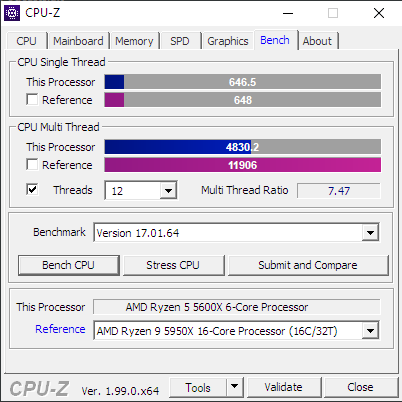

Aber ist das nicht komisch, das bei mir das UV so schwach ausfällt? Werte darunter produzieren mehr Fehler beim CoreCycler. Prime-Stabilität ist doch auch vom stabilen Speicher abhängig, richtig? Oder nur CPU?
Im Anhang, wie sich meine 5600X in CPU-Z mit UV so schlägt...natürlich durch die schlechte Kühlung nicht optimal am Performen.
Nein, warum? Das ist eben sehr CPU-spezifisch und hängt auch sehr von deinen VRMs ab... Deshalb meinte ich ja das ich nen Extra Thread nicht so sinnvoll finde, ich hab z.B. eins der teuersten x470 Boards, das vermutlich neuere B550 durchaus "nass macht". Dafür hat der mit dem B550 vielleicht das bessere CPU Binning erwischt. Who knows...
