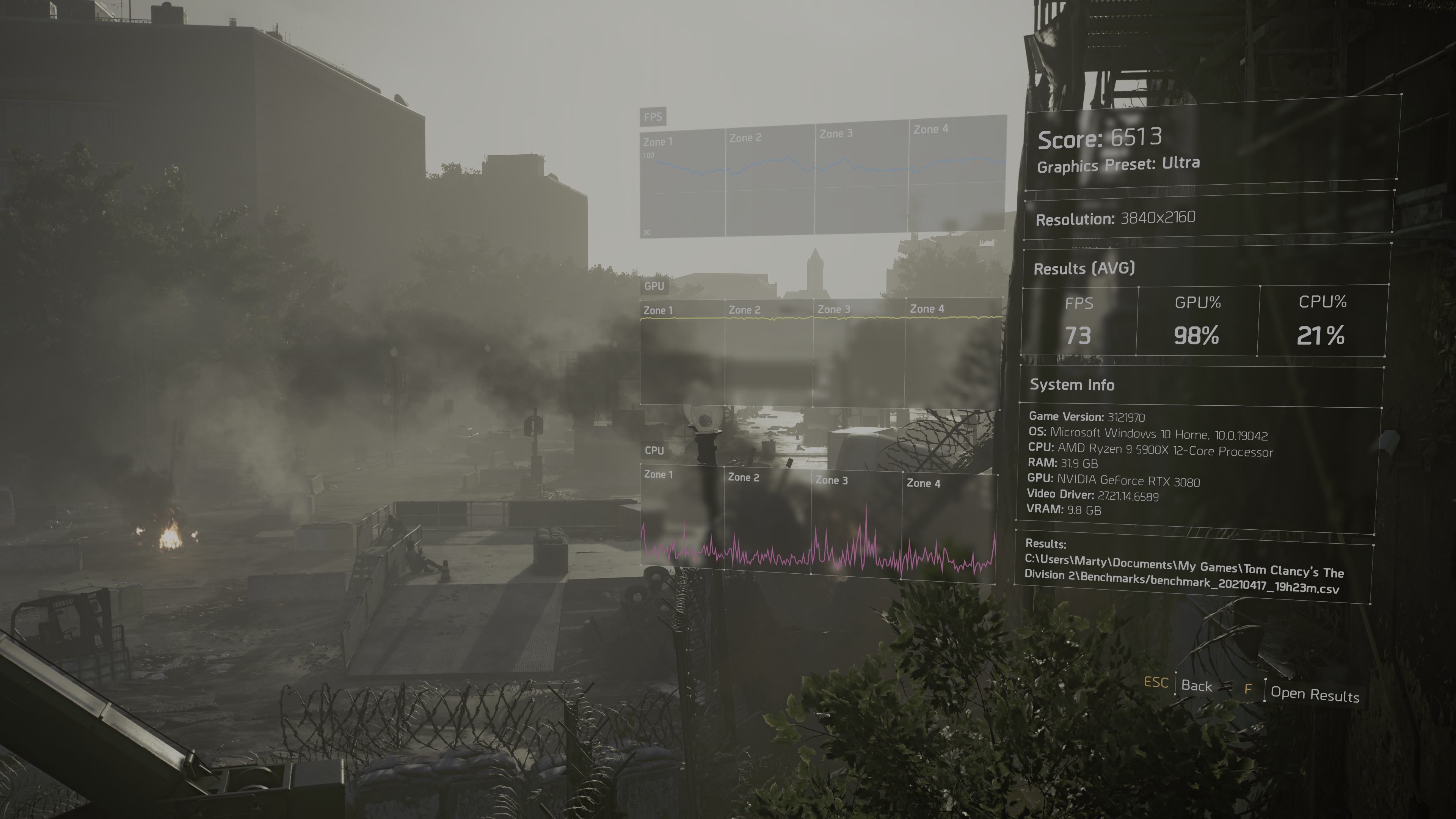

einmal eine kurze frage das ich hier kein neuen thread aufmachen muss~
hab mein neues system nun am laufen..
5900x und nen x570 aorus master rev 1.2
der dark rock 4 (ohne pro) wird auch wieder genutzt.
zuvor hatte ich einen i7 9700k der kühler lief.. so um die 75c beim zocken.
auch hatte der im the division 2 benchmark eine auslastung von 48%.
der 5900x nun nur noch um die 20%.
nun hat der 5900x nach dem zocken seine 90c laut coretemp bei max erreicht.
beim ausmachen des spieles hab ich grade so noch schnell 83c evtl avg(?) erkennen können.
ist das normal? warum wird der wärmer bei weniger auslastung als der i7?
im idle habe ich ca 35-40c. kapier nicht warum der da angeblich wärmer sein sollte.
die gpu wirkt nun auch deutlich lauter seit dem umbau beim zocken.
alles wurde korrekt eingebaut, das hab ich drauf.
bios wurde vorm einbau frisch geflasht über q-flash.
xmp aktiviert. frisches neues windows installiert.
natürlich auch so die fan curves im bios eingestellt wie sie eigentlich sein sollen.
mehr hab ich nicht gemacht. alles läuft stock.
keine sonstige software ist drauf.

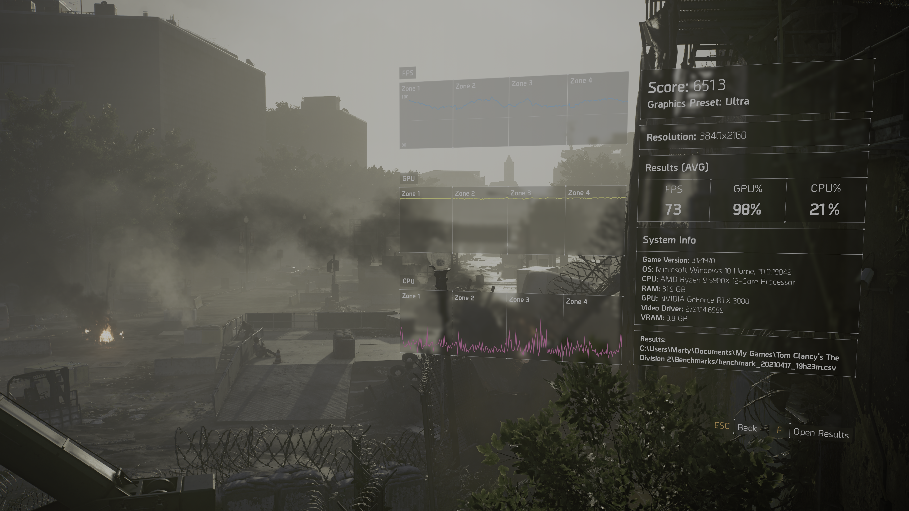

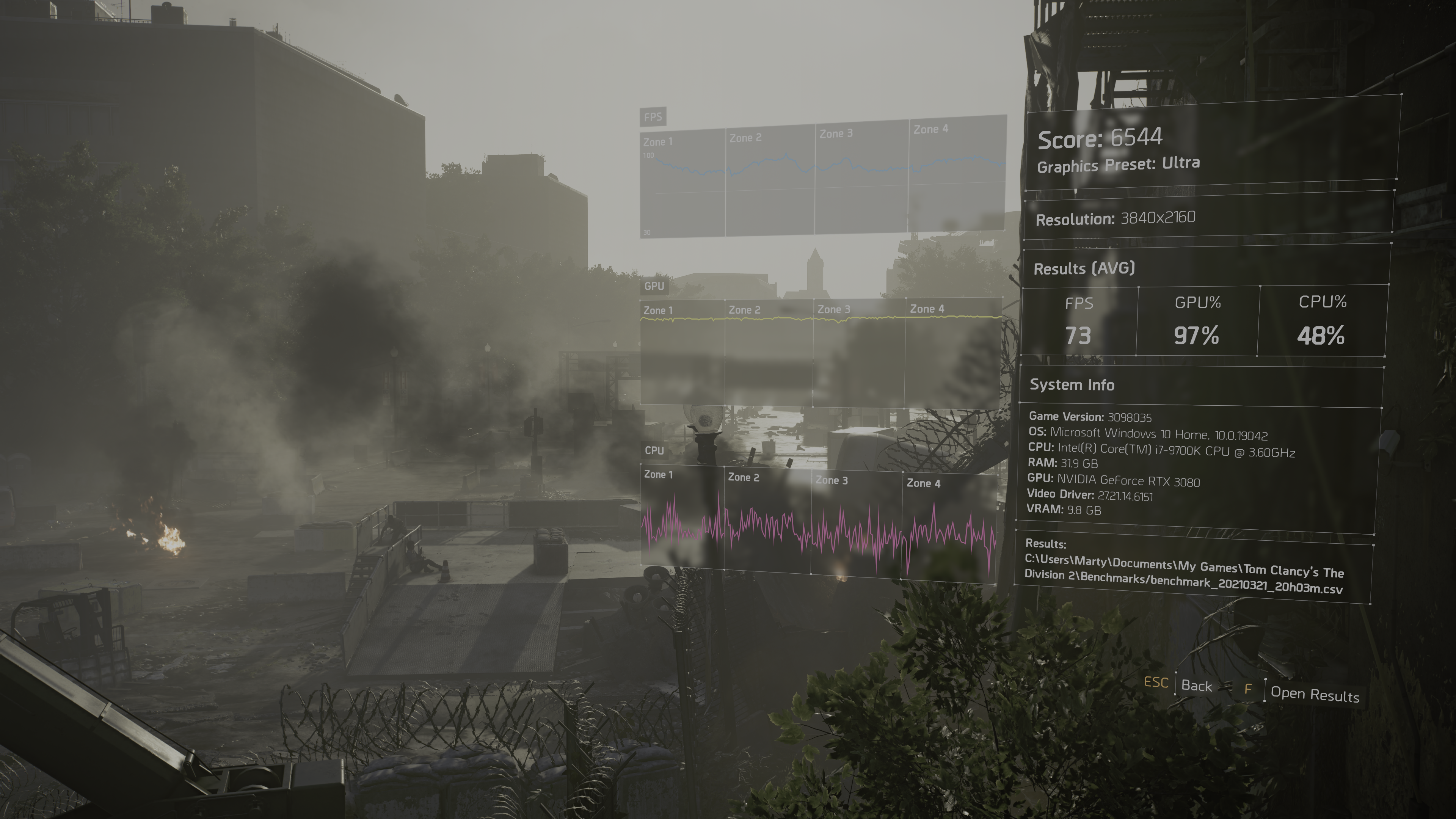

beim benchmark in the division 2 hab ich genau die gleichen 73fps, wie mit dem i7 so auch mit dem 5900x.
scheint also alles in ordnung zu sein. ist das also normal so das die ryzen immernoch ein wenig wärmer sind?
grüße~

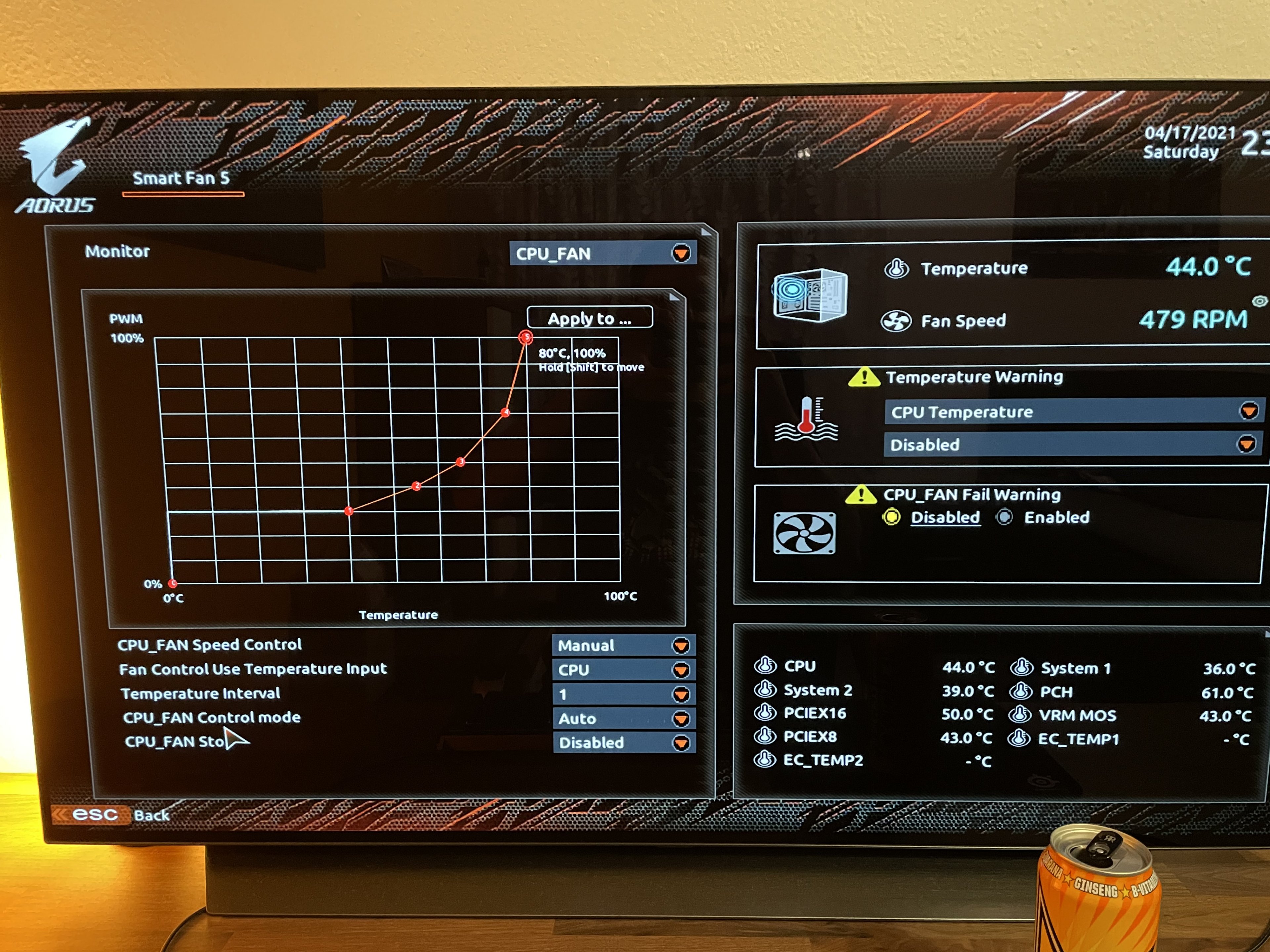

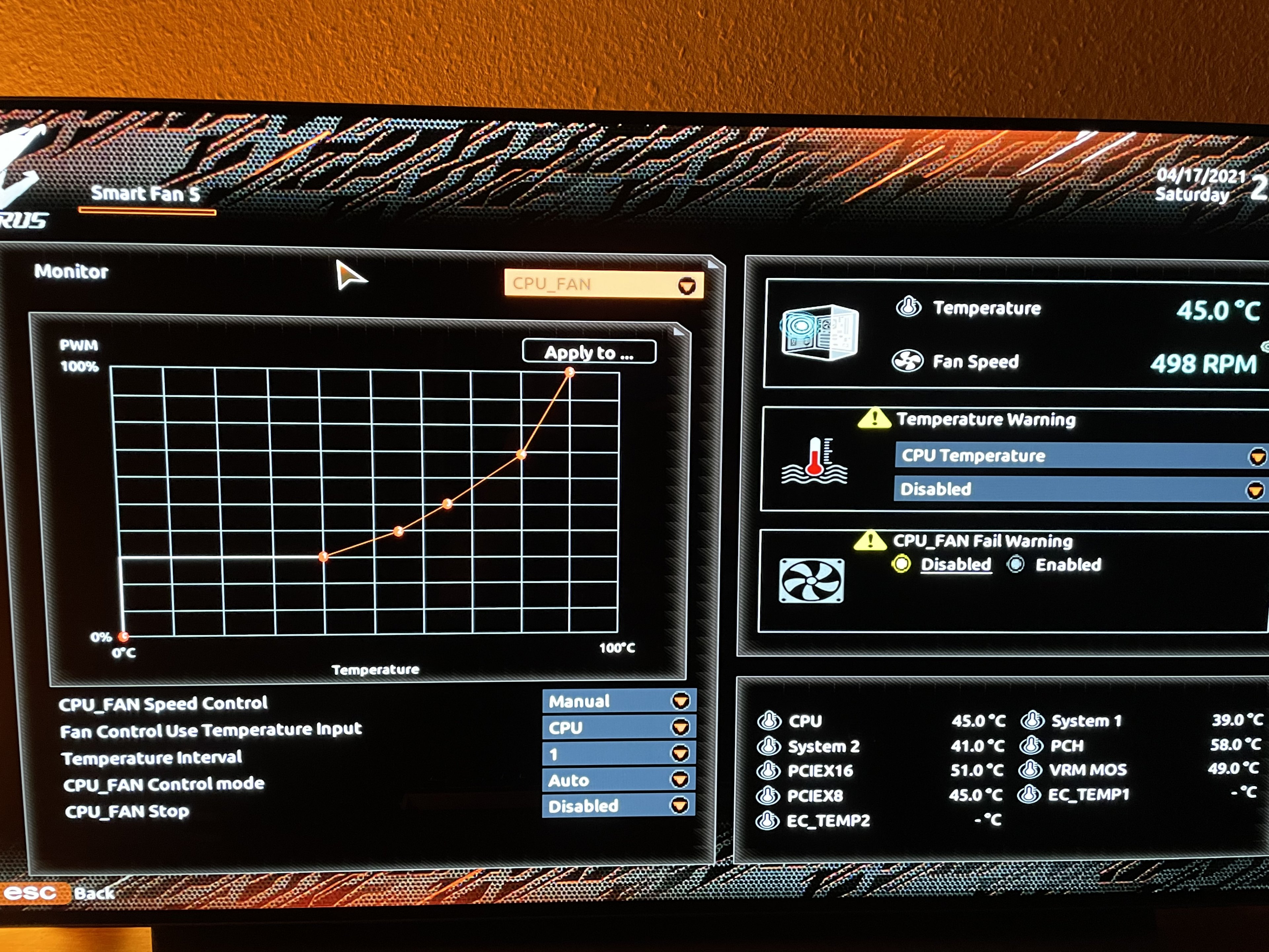

ich mach mal kurz ein foto von der curve...
die 45c idle kommen grade nachm zocken..
ansonsten wie gesagt 35-40c

hab nun meine fan curve nach links verschoben..
sprich von 90c 100% auf 80c 100%
habe nun 83c nachm zocken. auch die case fan rpm's habe ich angezogen.
werde das nun für mich noch ein wenig optimieren.
trotzdem wohl nicht ganz so optimal, oder?
mal schauen.. ich berichte mal morgen wieder.

hab die benches und die neue curve mal im anhang angehängt~
gute nacht euch c:

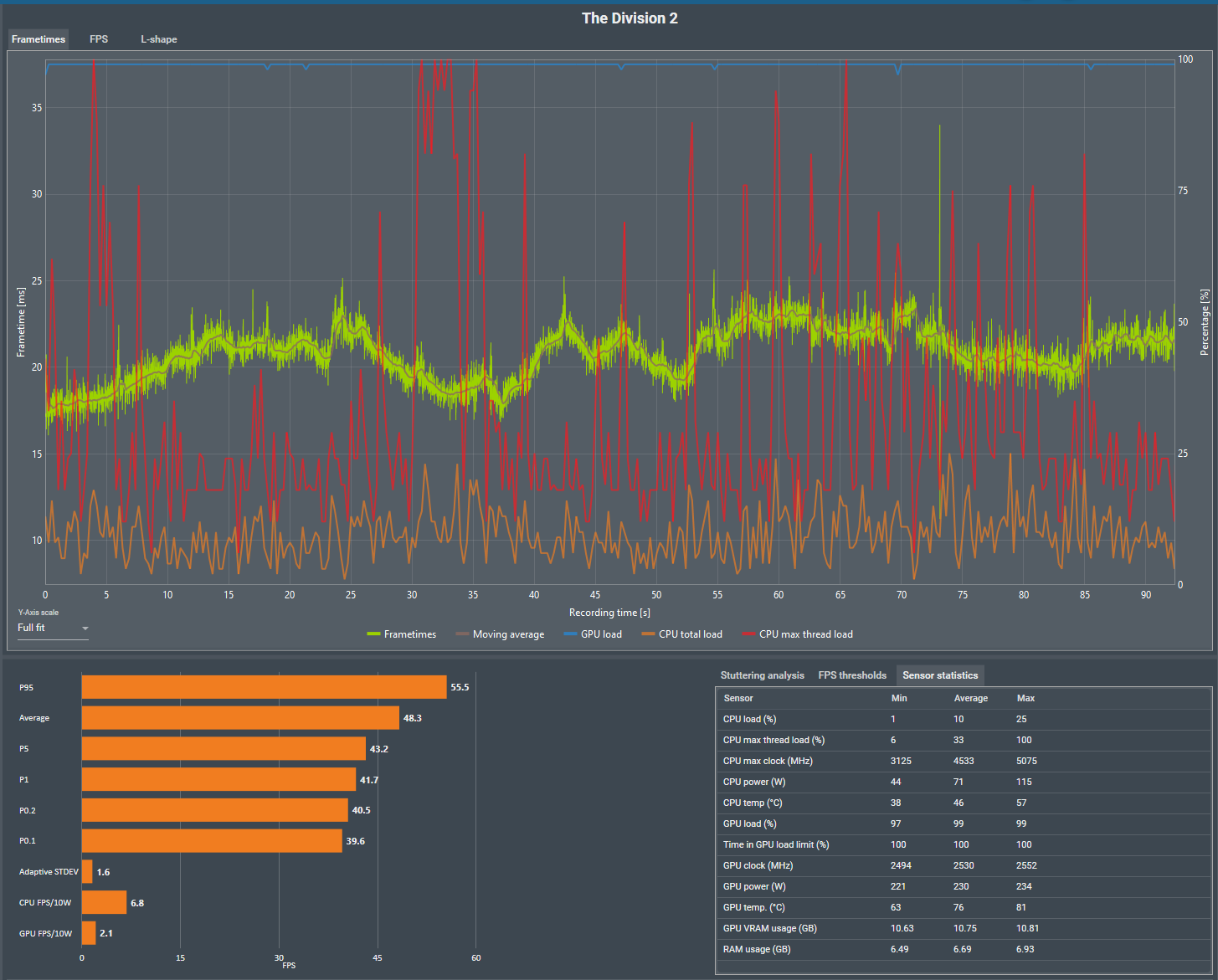

Mal so zum Vergleich, was passiert wenn man in 4K! die CPU benchen will... (hier mit einer 6700XT)
Man erkennt gut, dass die Temp sehr niedrig ist und auch sein sollte, da die GPU der Limitierende Faktor ist. GPU Limit, deswegen hast du auch nicht mehr FPS als vorher.
Die Temperaturen kommen bei dir also entweder durch die Abluft der GPU oder werden falsch ausgelesen.
Lass einfach mal CapFrameX mit laufen, während der interne Benchmark läuft (91 Sekunden sollten ausreichen oder du stoppst manuell) und dann einfach mal schauen was die CPU an Leistung und an Temps hat. (Ingame kann das natürlich je nach Ort und Szene anders sein)
Ich nutzte für den Benchmark meine stabilen Curve Settings + offene Limits (um ganz sicher zu sein) normal nutze ich nämlich feste Werte (142 95 140)
Also da stimmt bei dir etwas nicht. (Montagefehler, kein / kaum Airflow, zu hohe Limits, irgend eine Board- oder Softwareseitige OC Funktion und und und)
das habe ich schon verstanden das hier die gpu der limitierende faktor ist :rolleyes:
und genau deswegen wundert es mich das der ryzen viel wärmer ist als mein alter i7 und das bei ca 20% auslastung..
der nächste punkt ist das alle 5 gehäuselüfter sich alle einwandfrei drehen mit über 750rpm.
und das sogar in die richtige richtungen!
nein es gibt kein montagefehler..
das ist idiotensicher gewesen mit der anleitung.
alles ist stock, treiber sind alle auf den neusten stand bis auf die gpu.
bios ist frisch, pbo ist aus, xmp ist an.
angepasste fan curve.
neues windows.. balanced energieplan
das wars, da gibt es nichts mehr..
ich hol mir morgen das program mal und spiele damit.
und die temps die ich angegeben habe stammen nicht aus dem benchmark sondern aus 30-45min ingame spielzeit.

den kühler muss ich mir mal ansehen.
obwohl ich den penibel montiert habe, sogar über kreuz gleichmäßig angezogen
@Pizza!
die sys_fans laufen auf dem mode "normal"
stehen auch auf auto. das stimmt.
die laufen bei mir nach system 1 temp.
gestern hatte ich die auf dem silent mode.
