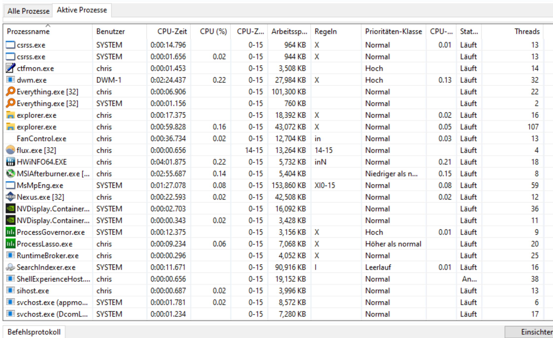

Am Anfang hab ich irgendwan gemerkt, das beim Testen die CPU nie so richtig zur Ruhe kahm nachdem Boot ins Windows, habe dann nochmals alles Runter geworfen neu Aufgezogen ohne jegliche Bloodware (Armory Crate, NZXT und der ganze Kram)
Das hat mir dann nochmal 150 MHz eingebracht.

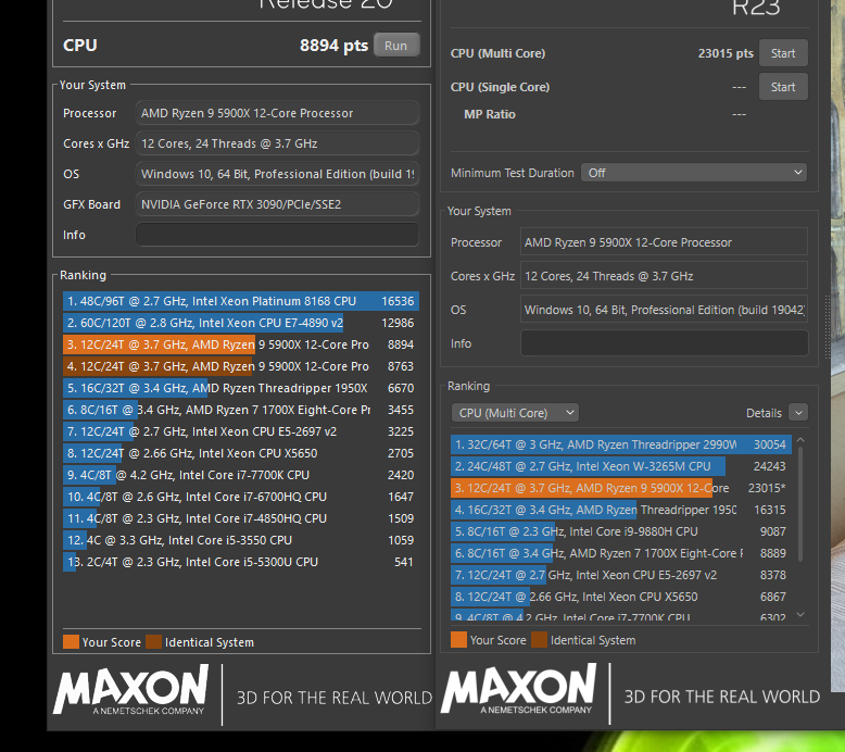

Dein Allcore Wert im CB von 4400 - 4600 Mhz mit PBO an und CO liegen doch voll im Rahmen oder welche Werte hättest du gerne erreicht?
Stock habe ich Plus Minus 100MHz den selben Takt wie dein 5900X gehabt, nach etlichen Wochen durch Testen sowie PPT, EDC, TDC in 5 Schritten abtasten konnte ich meine Werte im CB23 um ca 4000 Punkte erhöhen und um CB20 um fast 3000 Punkte.
Das waren so meine Besten ergebnisse wohlgemerkt mit einer Kleinen 280mm AIO von NZXT Push/Pull in der Front und einem Offenem-Case ^^. (Siehe Screentshot)
Sobald alles wieder eingeschlossen war konnte ich von diesen Werten nur Träumen^^.
Gibt auch viele 5900X die locker um die 24000 Punkte schaffen und mehr im CB23 aber der Größte Teil ist nun mal genau in der Range die wir auch haben.
Von daher würde ich mir da gar keinen Kopf machen.
Armoury Crate und im speziellen Asus sind Stand todate ne Katastrophe, wenns um ein schlankes System geht. Hier sollte man noch erwähnen, dass man im Asus Bios den Asus Grid deaktivieren sollte, der einem sonst ungefragt ständig neuen Kram unter Windows nachinstalliert. Ich hab zufällig noch eine Asus Aura Version auf dem Rechner archiviert, die nicht im Crate-Bundle kommt. Ergebnis ist ein deutlich aufgeräumteres System (Dienste im speziellen!), auch mit wesentlich weniger wecken der CPU. Mein Eindruck.
Leider hat das Archiv über 100 MB und glaube auch nicht, dass man hier gepackte Archive anfügen kann. Wer also interesse an dieser Version hat und sie sonst nirgends findet, PN an mich.
