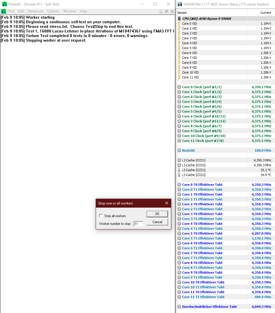

Du kannst z.b. mit hwinfo schauen welcher Kern ausgestiegen ist, dieser sollte dann nicht arbeiten.
Z.b. Worker 11 stürzt ab, dann müsste bei hwinfo in der Kern-Übersicht dieser bei geringen Taktraten sein.
Du kannst notfalls auch mit Prime95 Standalone selbst den 11er stoppen, dann müsste das so aussehen wie hier:
Wie du sehen kannst ist Worker 11 bei mir der SMT Thread von Kern 5 da dieser bei "effective Clock" einen geringeren Takt aufweist.

Heißt bei mir steigt bei Worker 11 Kern 10 aus, sowohl T0 als auch T1. Vllt, habe ich da etwas falsches eingestellt.
Wenn du nur einen Worker je Kern hast, dann hast du vermutlich SMT aus (oder eingestellt, dass nur ein Thread je Kern genutzt wird).
Dann wäre bei dir Worker 11 der letzte Kern im System -> wenn mit 0 angefangen wird -> wenn bei 1 angefangen wird zu zählen, wäre es wie du richtig genannt hast, der 10. Kern derjenige welcher Fehler wirft.

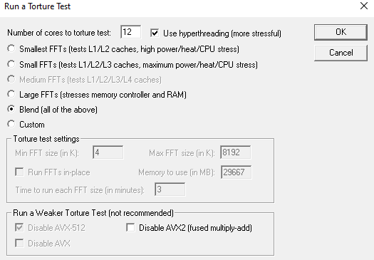

Number of cores to torture test: kann ich nur zwischen 1 und 12 eingeben, der Haken bei Hyperthreading ist gesetzt. Sonst habe ich leider keine Einstellung gefunden, dass es einen Worker je Thread gibt.
Ok, scheint eine andere Version zu sein die du nutzt.
Ich habe hier noch eine ältere (nicht die neuste) Prime Version, da kann ich 24 einstellen, dafür ist der Haken nicht vorhanden.
Sollte im Grunde aber nicht großartig unterschiedlich sein. Einfach dann in HWInfo beobachten, welcher Thread aussteigt und den Kern entsprechen weiter optimieren.
