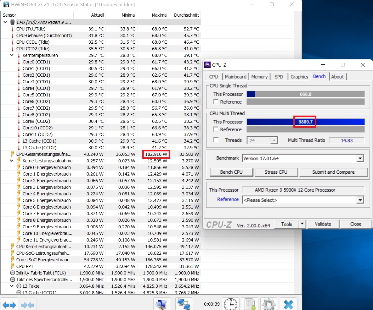

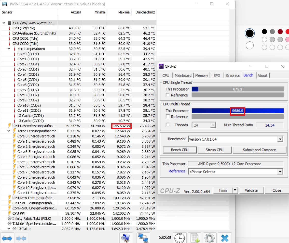

43 mehr Watt Verbrauch für nur 320~ Punkte scheint bei genauer Betrachtung wohl in Ordnung zu sein...
Nicht das ich einen Denkfehler habe, aber bedeutet das nicht, dass du für 2% mehr Leistung 31% mehr verbrauchst?
Für mich stünde das in keinem Verhältnis, zumal ca. 300 Punkte auch Messtoleranz sein können.
Reaktionen: therealcola
Keine großartige Messtoleranz hab das Betriebssystem nach dem start zuende laden lassen und keine anderen Applikationen offen außer hwinfo.
Dennoch ist der "gain" an Leistung im Verhältnis zur Leistungsaufnahme nicht wirklich gut.
Ein Grund wieso ich entweder die 142/95/140 laufen lasse oder für Games sogar nur 88/60/90.
Bis meine CPU in spielen limitiert (in nativer Auflösung) braucht es noch ein paar GPU Gens mehr ;)

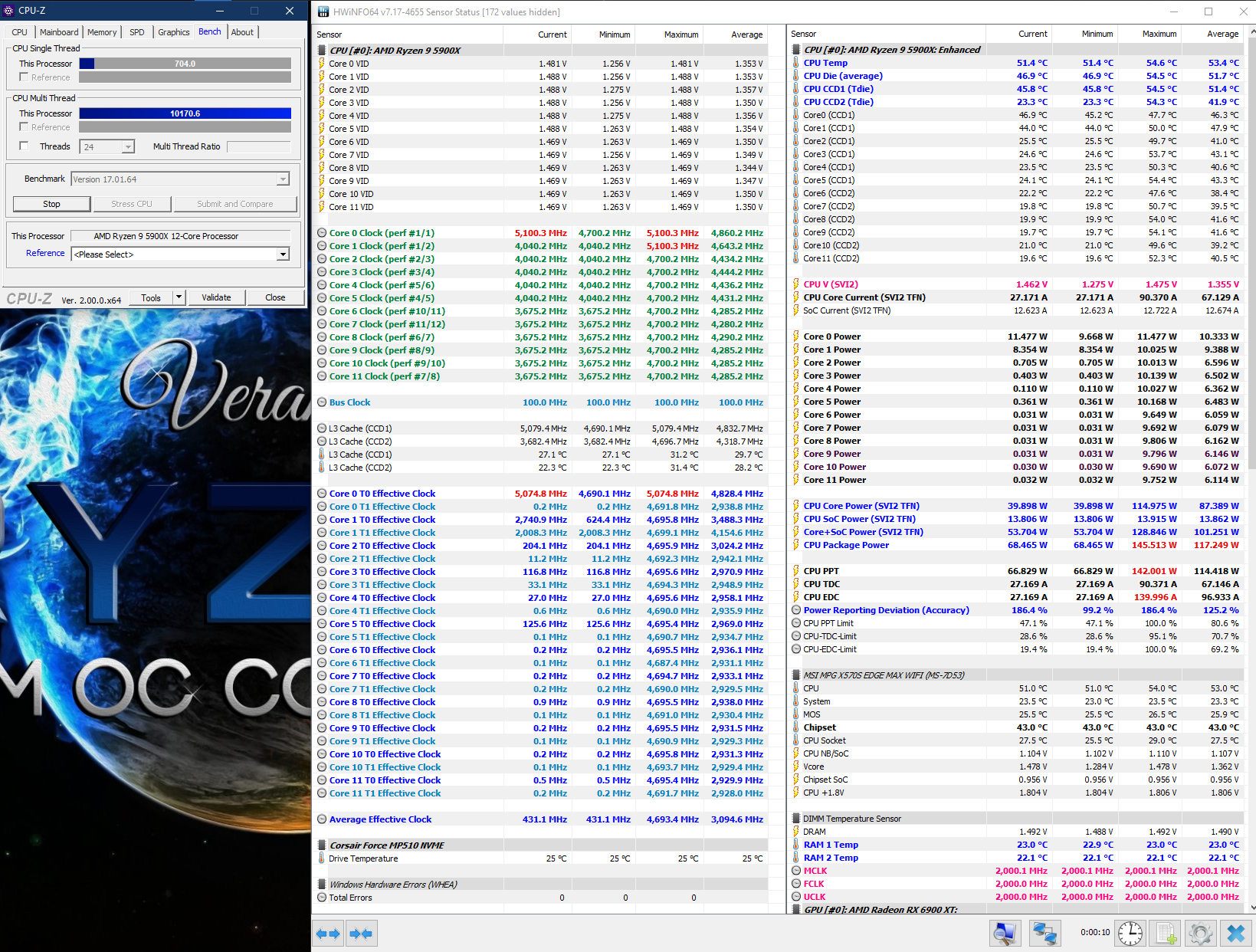

@Verangry Deshalb ist dein CPU-Z Wert ja beeindruckend und nicht erklärbar außer das die CPU einfach besser ist?
egal was das ding säuft über 10k will wohl nicht
Joa 142w limit und anständiges curve optimizing ist das beste
Aktuell mit den neuen AGESA ist es eh wieder weniger geworden.
Das ist von eben, bei einer Raumtemperatur von 19°C
Der Singlecore Takt war mit 1203c und vorherigen sogar noch höher (5150 Mhz effective) dort wurde dann aber auch mehr Voltage angelegt (1.513v anstatt nun 1.475v am SVI2)
Also wie gesagt, je nach Board / CPU / Silizium / Kühlung und Reihenfolge der besten Kerne können die Werte bei CPUz schon ordentlich abweichen.
Solange es im Alltag nicht stört und die Leistung vorhanden ist, gebe ich auf solche Synthetischen Benchmarks wenig bis gar nichts mehr (war mal anders aber da habe ich den Rechner auch noch anders benutzt).

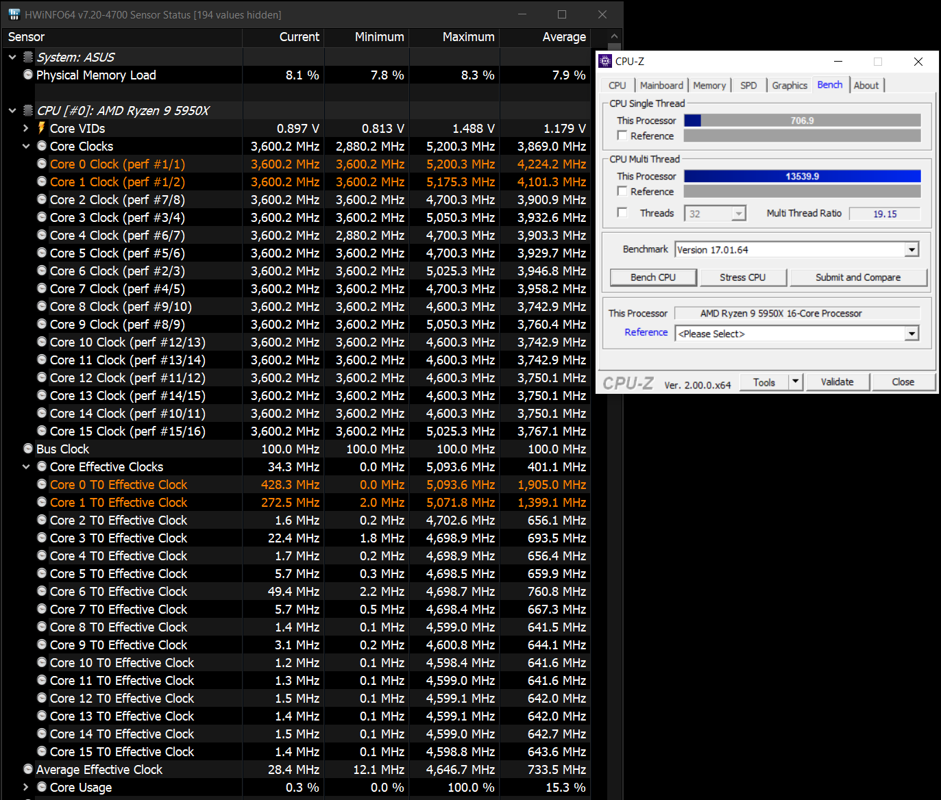

5950X (Agesa1203C) auf 88/60/90 limitiert, Co-optimiert und mit aktiviertem Dynamic OC-Switcher (47/46). Messung von eben bei Raumtemp 17°:

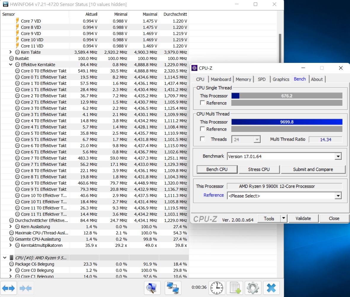

Hallöchen zusammen,
erstmal vielen Dank für den Guide. Sehr gut beschrieben!
Ich habe mich (aus Langeweile) mal rangemacht, meinen 5900X per Curve Optimizer zu undervolten. Mein Ziel ist keine Mehrleistung, sondern niedrigere Temperaturen. Nachdem ich den Wert immer weiter runtergesetzt habe, bin ich nun bei -30 auf allen (!) Kernen angekommen und kann keinerlei Abstürze feststellen. Das erscheint mir irgendwie komisch. Wenigstens einen kleinen Reboot oder so hätte ich schon erwartet...
Erstmal zu meiner Hardware:
  • Gigabyte X570 Aorus Elite (BIOS: F35, AGESA: 1.2.0.3 B)
  • Ryzen 9 5900X
  • Crucial Ballistix DDR4-3600 CL16
Ich habe, wie in der Anleitung beschrieben folgendes eingestellt:
  • PBO -> Advanved
  • PBO Limits -> Manual
  • PPT -> 142W
  • TDC -> 95A
  • EDC -> 140A
  • Curve Optimitzer -> All Cores (Negative 30)
Folgende rudimentären Stabilitätstests habe ich gemacht:
  • Prime95 Smallest FFT (Alle Kerne mit 24 Threads und jeweils ein Kern mit 2 Threads)
  • Cinebench R20 (MC ~8.500 Punkte und SC)
  • Battlefield V
  • Microsoft Flight Simulator
  • CPU-Z Stresstest (Alle Kerne mit 24 Threads und jeweils ein Kern mit 2 Threads)
Die "guten" Kerne gehen dabei bis 4.950MHz und die "weniger guten" bis 4.700MHz.
Kein Absturz, keine Fehler in der Ereignisanzeige, keine Probleme.
Mache ich irgendetwas falsch Oder habe ich ein exorbitant feines Stück Silizium ergattert?
Über Eure Rückmeldungen würde ich mich sehr freuen!
