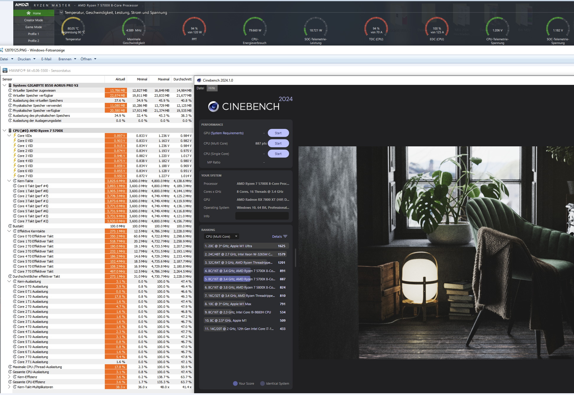

Ich weiß nun woran es liegt. Es liegt NICHT an Hydra. Die Werte stimmen. Es liegt an den Limits im Bios! Bilder kommen gleich...
Mir ist augefallen, dass Ryzen-Master was ich mitlaufen lasse, ABER (nur um zum gucken)
oben bei den Limits oben was nicht stimmt. Die (Wattzahl 105) und auch die (Ampire Zahl 120A) waren am Anschlag bei 100%.
Ich habe dann im Bios die 105 Watt auf 120 Watt sowie die Ampire Zahl 120A auf 125A) angehoben und siehe da, nun Stimmt die Auslastung bessser. Bei 120 Watt dann bei 98% oder so siehe Screenshot. Die Score ist dann plötzlich auch direkt bei mehreren durchläufen in etwa bei 887 gelandet! Ein + von 21 aber konstant.
Dann sieht man auch, der angeforderte Takt und der effektive bessern sich^^ Juhu ;)

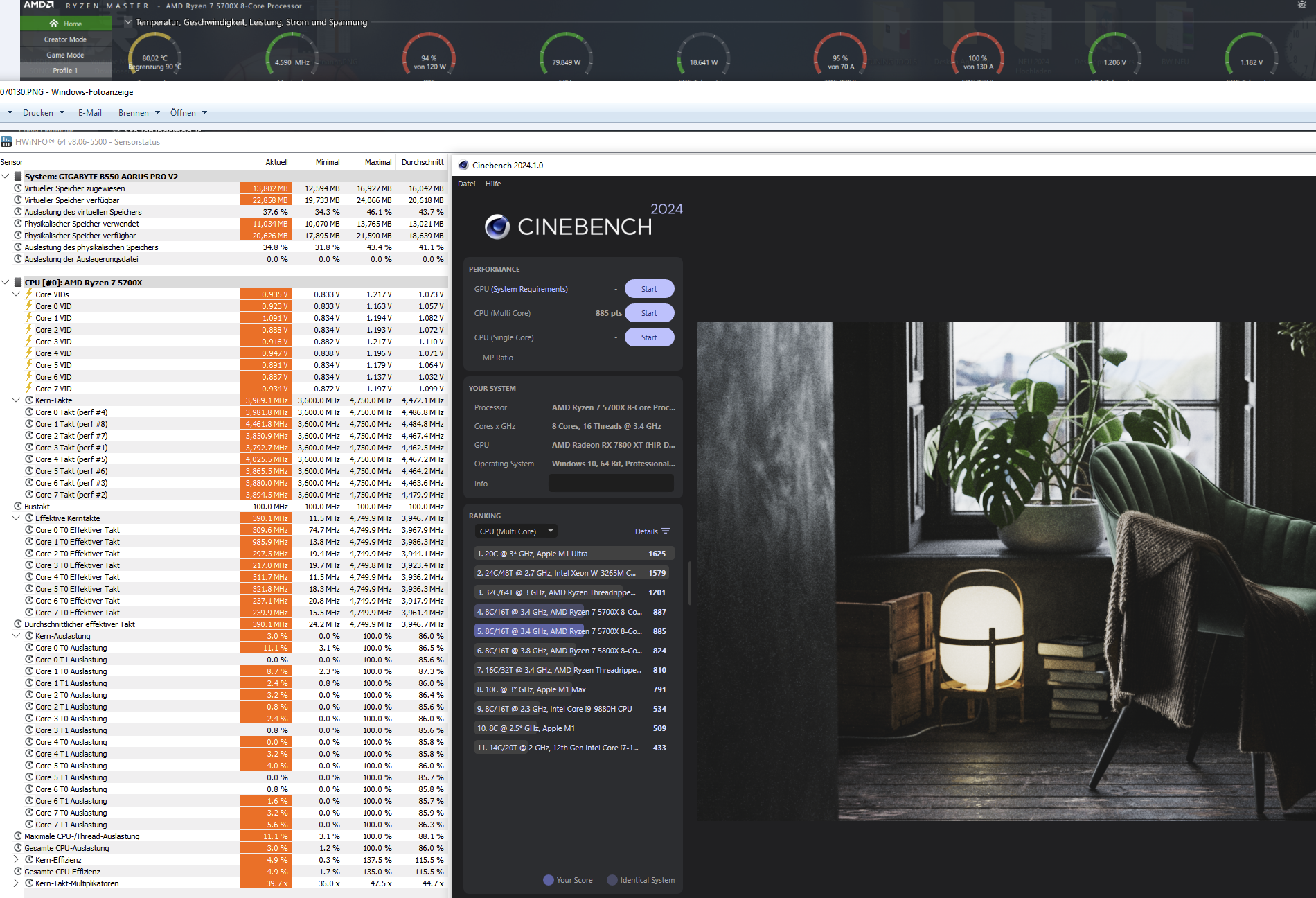

Da ja auch der 125A EDC am Anschlag lag (Screen1), habe ich den nochmal um 5 Points nach oben korrigiert auf 130A und siehe da ... im 2ten Screen passen jetzt der angeforderte Takt und der effektive Takt, so wie ich das sehe!
Die Werte im BIOS sind nun (120 PPT, 70 TDC, 130 EDC) und komme auf maximal so ~116 Watt unter Vollbelastung. Die Scores toppen den Ryzen 7 5800x.
Seht ihr das jetz auch so, ist das OK mit den Werten? Ich denke ja oder? Die Temperatur lag nie über 80C

Komisch, wenn ich HW - Info diekt im Test von C2024 starte kommt das nach 5 Minuten raus...
so sollte es doch sein Denke ich.

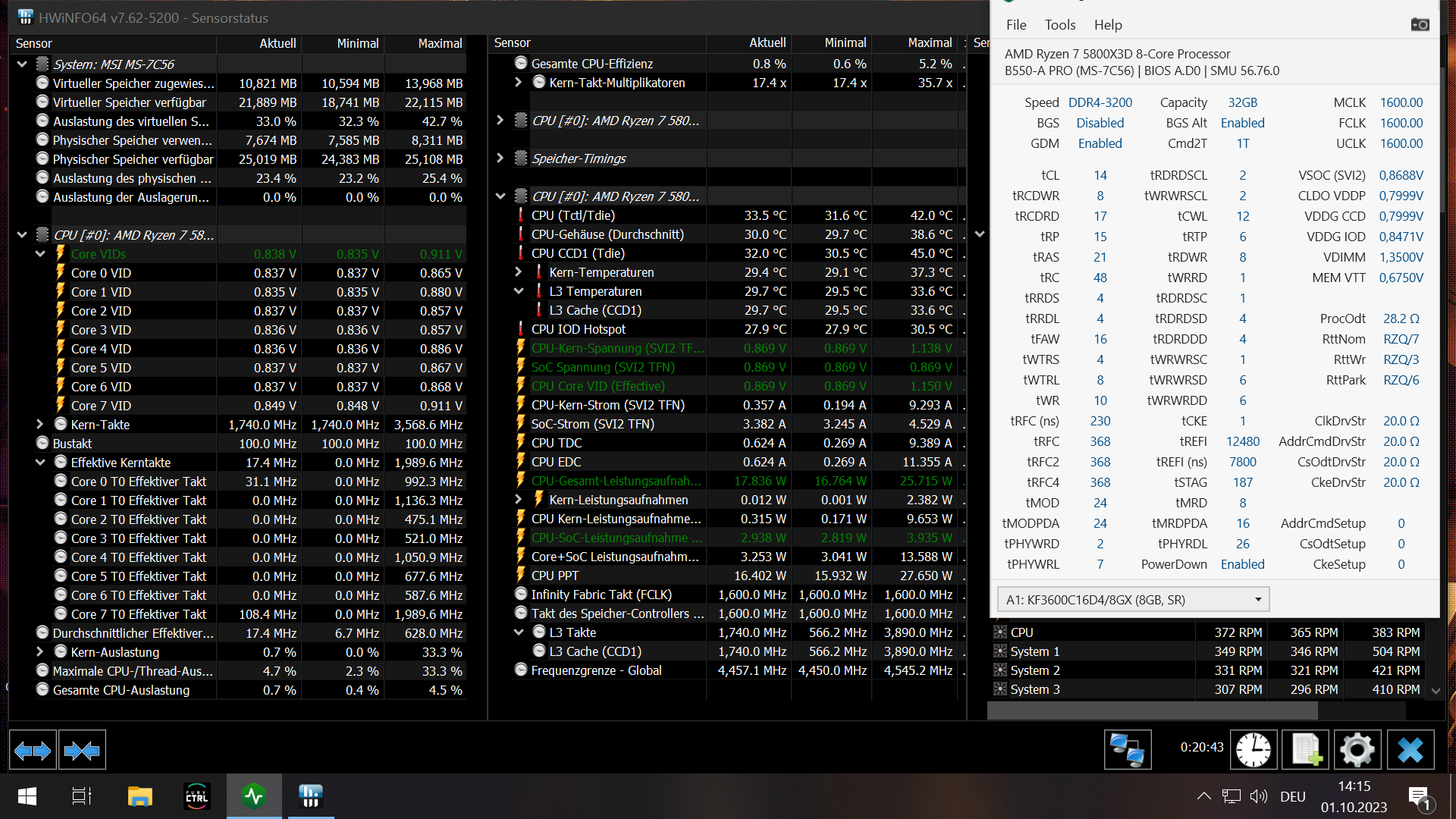

So sieht's bei meinem 5800X3D mit CO AllCore -15 aus. Nur 0,1 MHz Unterschied.

... benutze mal diesen Knopf:
5800X3D mit CO AllCore -20, gleich mal 45 MHz und 4 Punkte mehr im CB2024. 😊👍

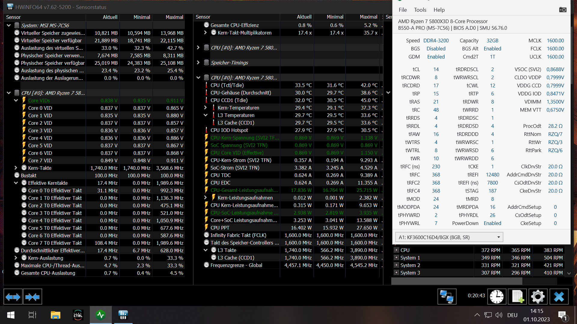

Hab nur ~ 20W Leistungsaufnahme im IDLE mit gemäßigtem RAM-OC unter Win10.

Ich guck gerade dein Screen und dann fällt mir was auf ... Ich habe genau den selben Speicher wie du, wie lustig^^
Mal eine Frage an dich, läuft der G-Skill-Speicher mit deinen Timings 100%? Also absolut stabiel?
LG
Ich denke ich kann die VSOC auf manuell 1,1 Volt stellen oder?
Reaktionen: Tanzmusikus
casimir101 schrieb:
läuft der G-Skill-Speicher mit deinen Timings 100%? Also absolut stabil?
Bei mir ja. Habe lange mit diversen Tools auf Stabilität getestet. Ist auch in Spielen Rock-Stable.
