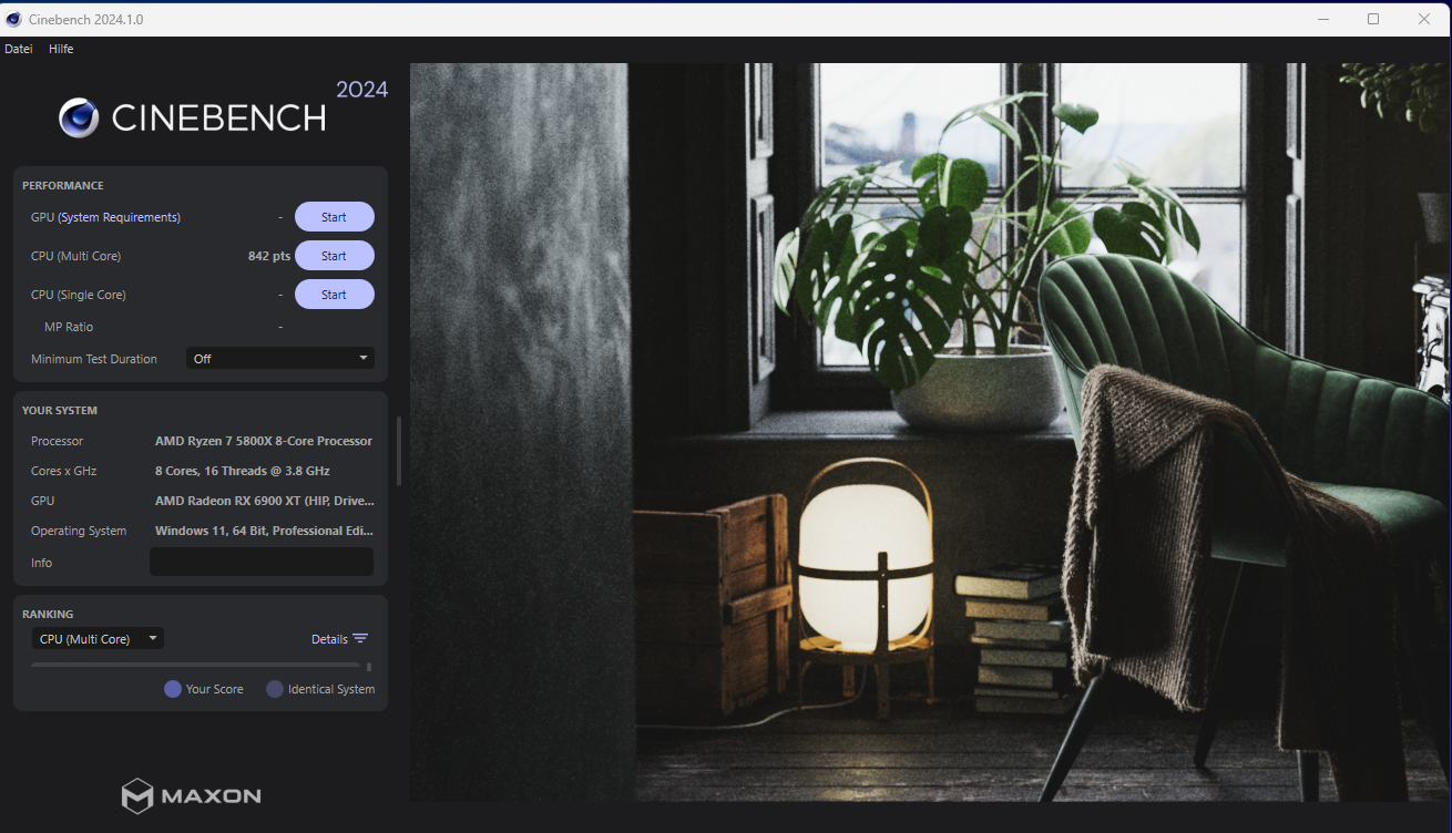

Ich möchte meine CPU auch gerne mal auf Clock Streching testen.
Wie war das, HWInfo im Hintergrund laufen lassen bei einem Cinebench Run?

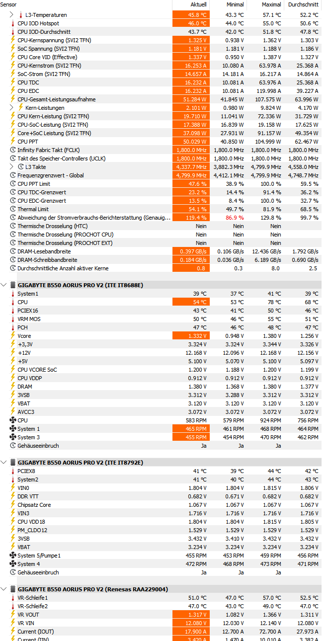

WĂ€hrend des Tests:
nach dem Test:
CO ist pauschal auf allen Kernen auf -20 eingestellt.
Der 2. Screenshot zeigt ein bisschen Clockstretching an.
Hast Du Cinebench SC oder MC gebencht?

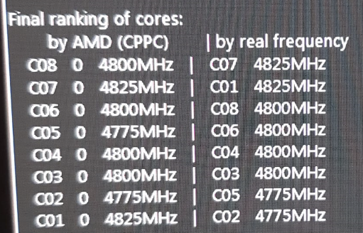

Hi, teste doch mal mit der HYDRA in der Version 1.0F
https://www.igorslab.de/project-hydra-kurz-tutorial-fuer-neueinsteiger/

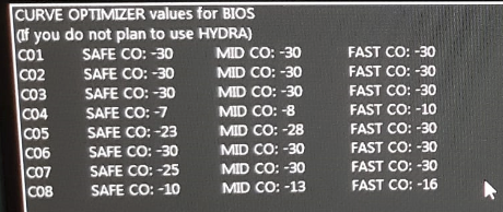

Ich habe meinen Ryzen 7 5700x mit den Werten eingestellt und das Dingen rennt absolut stabil. Habe die "MID" Ergebnisse genommen und viele User schwören auf diese alte 1.0F so wie ich auch :)

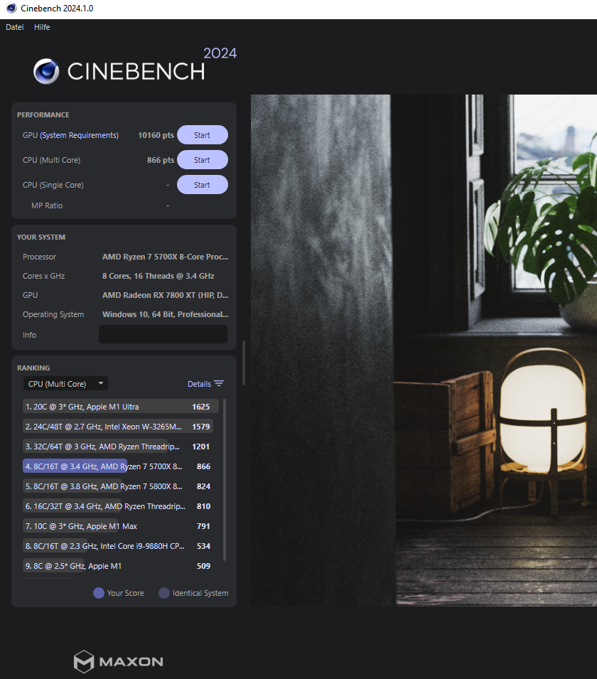

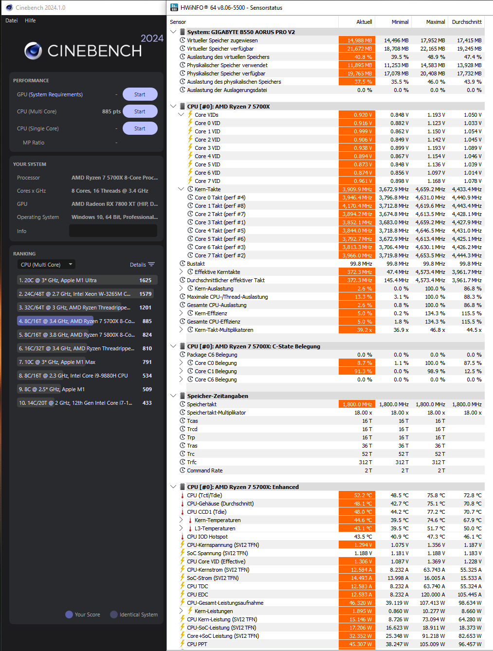

Eine Frage an die nette Runde hier :)
mein Ryzen 7 5700x ist mit -30 -30 -30 -8 -28 -30 -30 -13 eingestellt und rennt alle Test ohne Tadel.

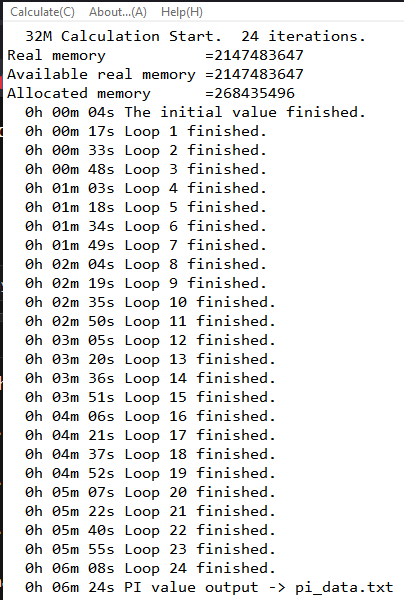

Prime, OTTC, Superpi 32 MB, alle Tests perfekt. Ich habe im Bios max. Boost 150Mhz. Was mir aufgefallen ist, das die Bechmarks in R23 so schwanken? Wenn ich den Rechner morges frisch starte, habe ich im Multiscore 15100 Punkte und geht dann im laufe des Tages so bis MAX 14100 runter! Durschnitt ist so 14700 Punkte.
Es schwankt da ziemlich. Nur die Single-Score bleibt bei ca. 1570 sehr, sehr konstant. ;)

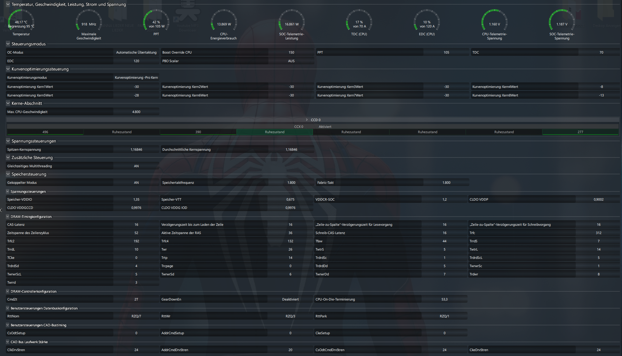

Die Temperatur steigt im R23 Test bis maximal 74C. Ist es Normal, oder habe ich da evtl. eine Einstelung im BIOS nicht richtig gesetzt? Hier ein Screen mit den Einstellungen un CO.

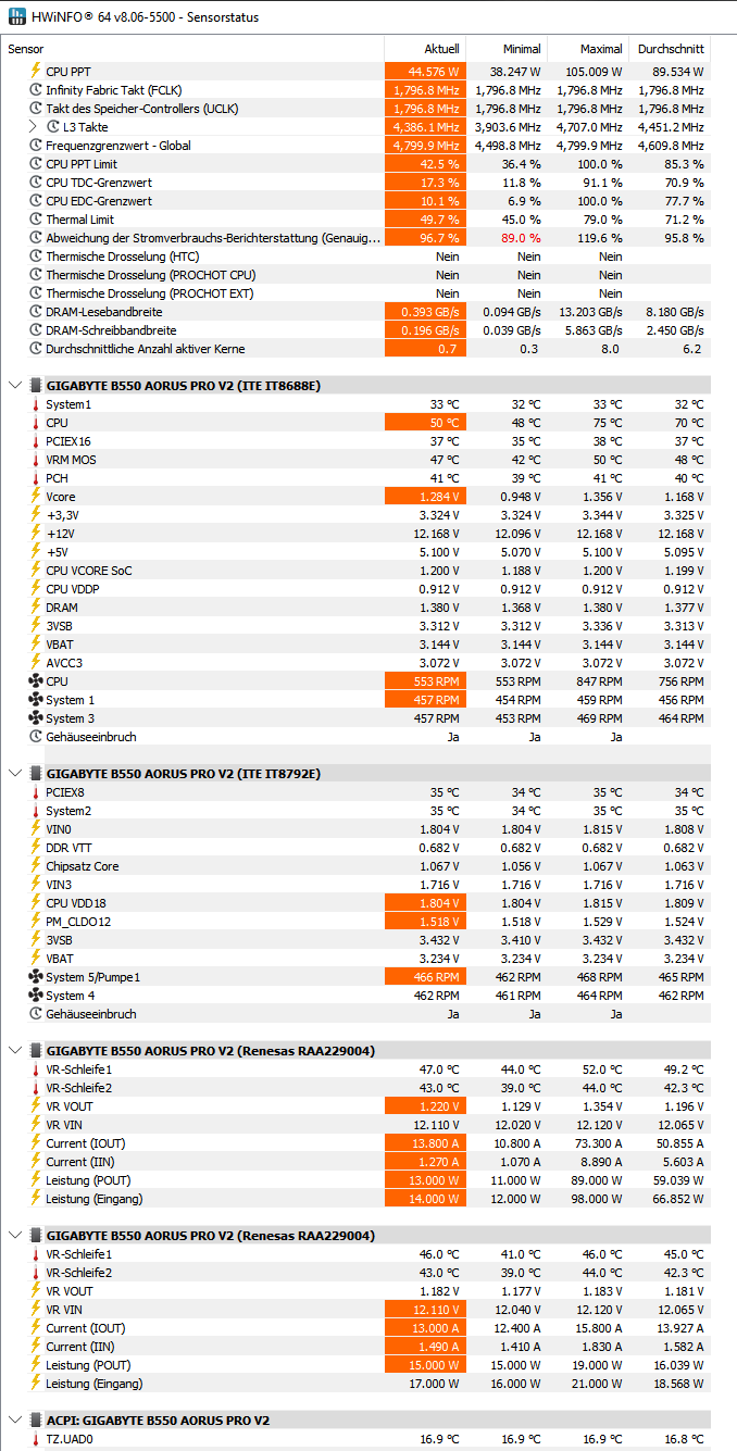

Meine Einstellungen im Bios sind:
(105 PPT, 70 TDC, 120 EDC) + 150 Mhz max. Boost.
Die CPPC Einstellungen sind beide deaktiviert, sowie C-State Control & Cool & Quiet. Die CPU Line Calibration ist auf Auto. Der Speicher lÀuft auf 3600 CL16 mit FCLK 1800.
Hier noch ein paar Bilder:
Ist da alles OK soweit? Danke euch!

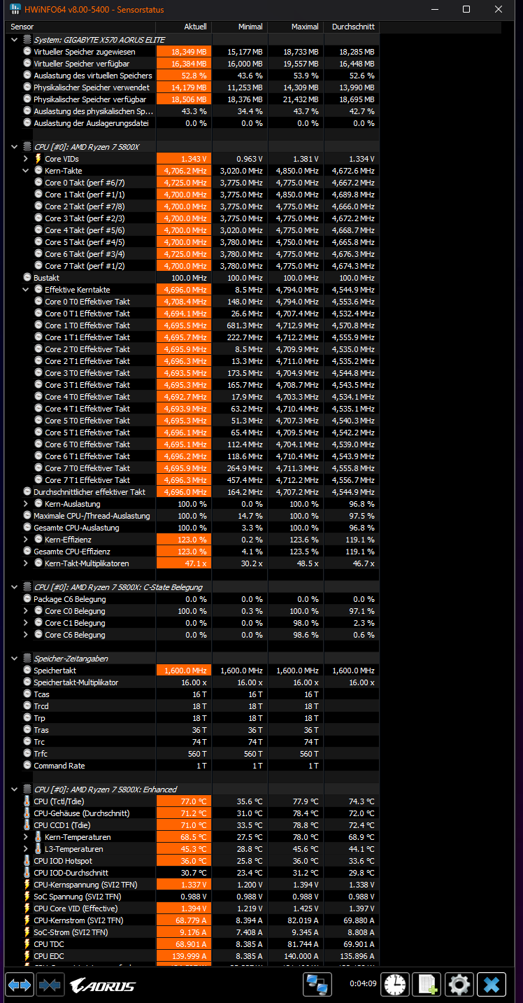

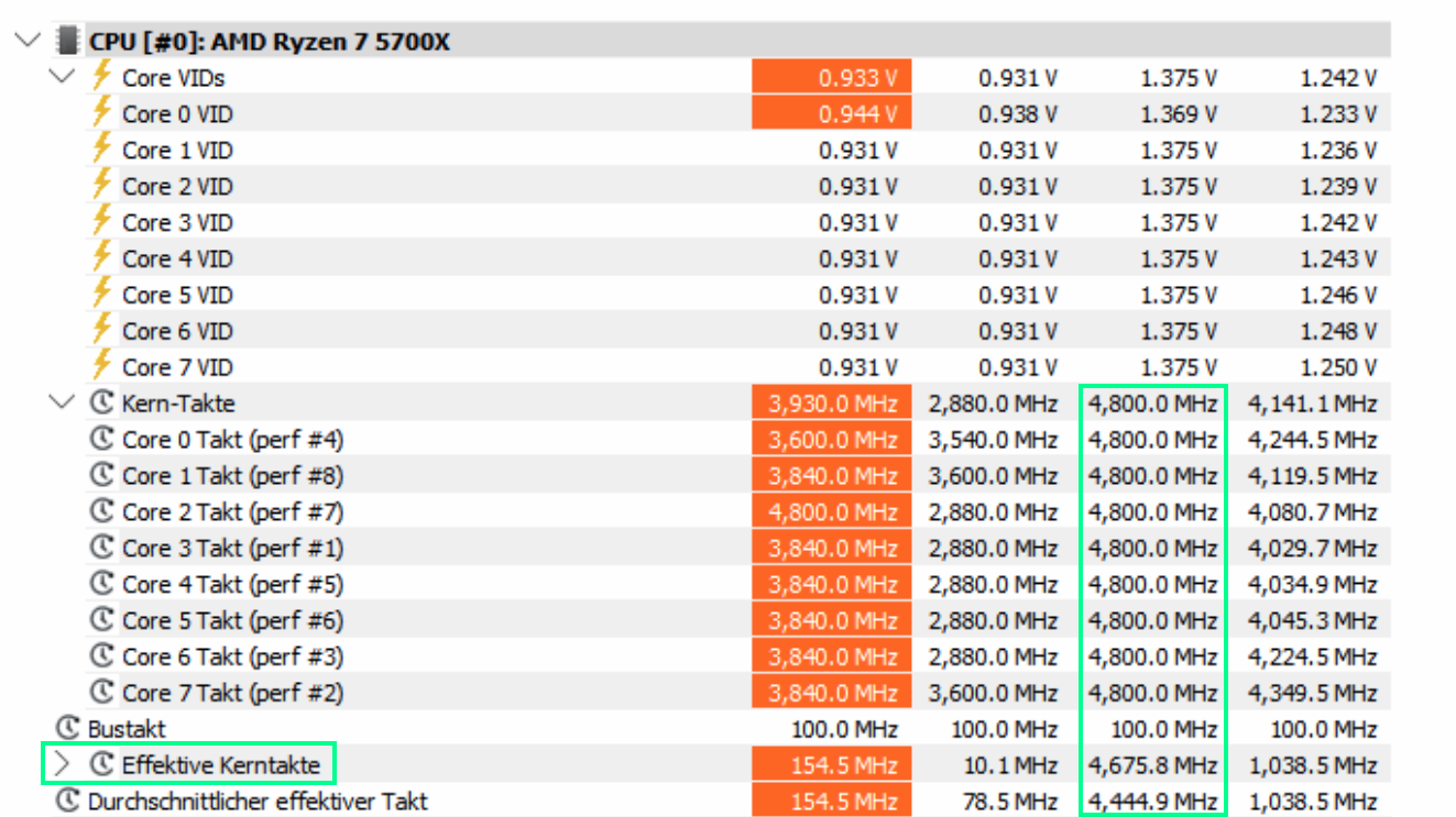

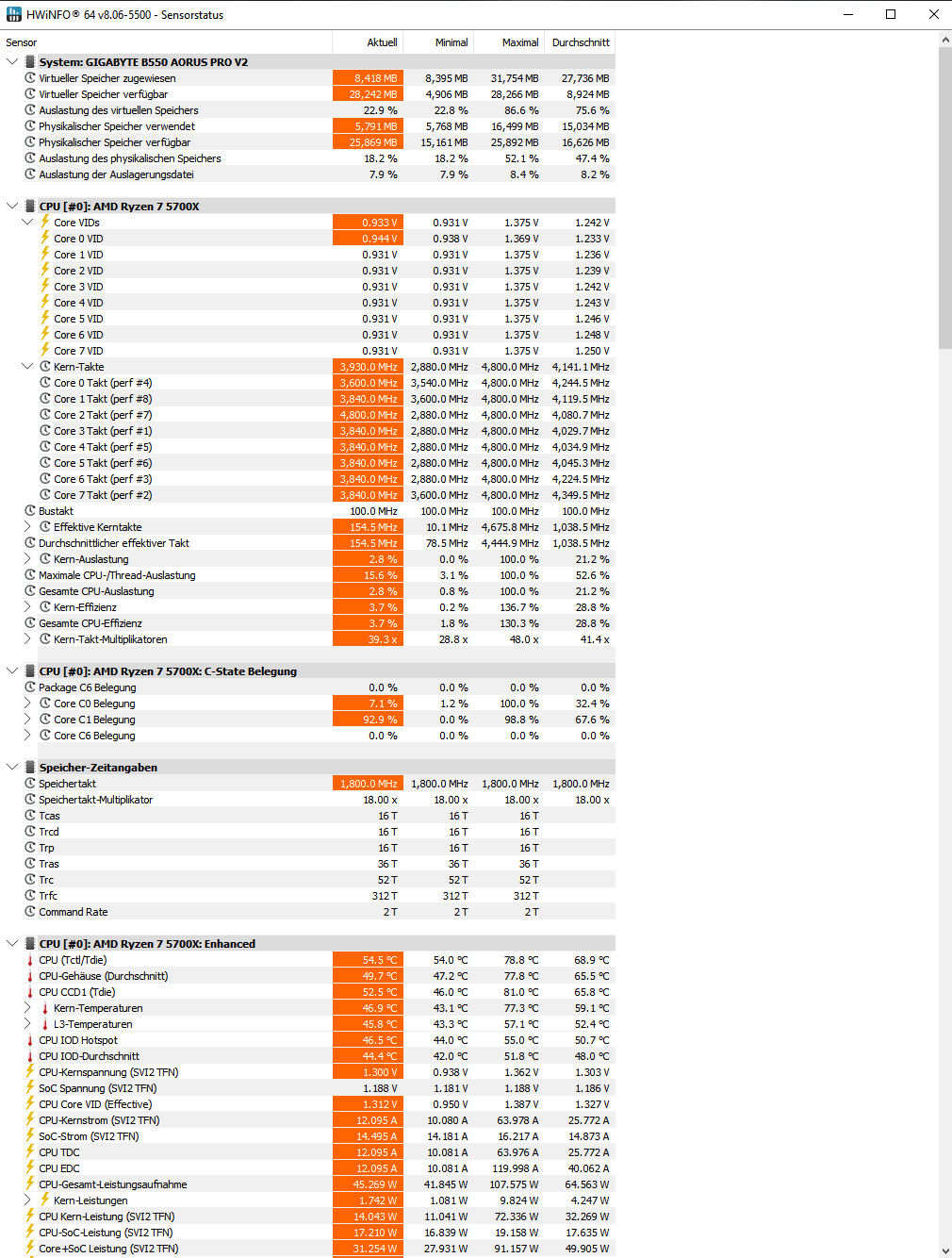

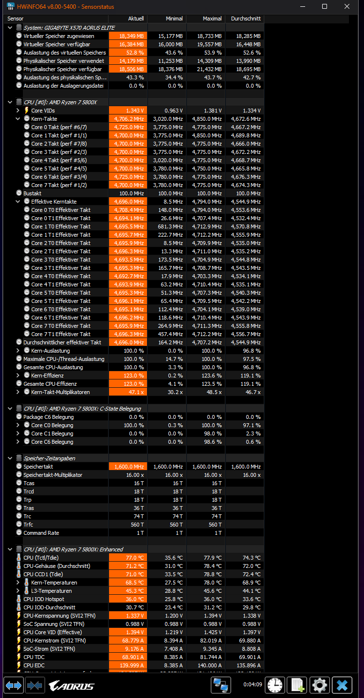

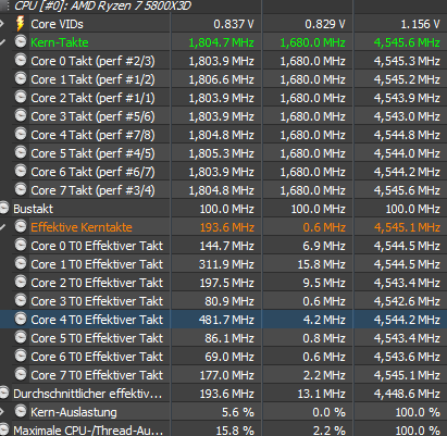

3. Bei deinem System scheint Clock-Stretching vorzuliegen. Erweitere mal die "Effektiven Kerntakte" zur ÜberprĂŒfung.
Moin,
ich nutze den Rechner meist zum zocken und oder Videoschnitt. Frametimes = wie lange die Grafikkarte braucht um einen Frame (= Bild) zu berechnen bzw. wie groß die AbstĂ€nde zwischen den einzelnen Frames sind. Mit C-State erhöht sich dieser bei mir beim zocken um 1 also von 7,14 auf ca. 8,10 das ist bei einem Game wie Rocket League schon bemerkbar. Da ich aber in Windows 10 eh alles auf FullPower im Energiemanagement habe, spielt es warscheinlich auch keine Rolle oder? Egal blaibt aus ;)
Erweitere mal die "Effektiven Kerntakte" zur ÜberprĂŒfung. Was muss ich da genau machen? Und wie kommst du genau darauf ... wĂŒrde mich sehr interessieren. Meinst du die TDC? Ich habe nochmal ein Bild hier
die Kerntackte sollten definitive im supergrĂŒnen Bereich liegen!
HYDRA hat diese max Tacktraten ... bei mir gehen alle Kerne max 4,8 Ghz sollte perfekt sein!

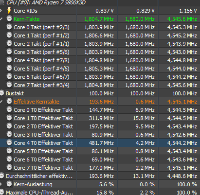

Ich meine HWiNFO64:

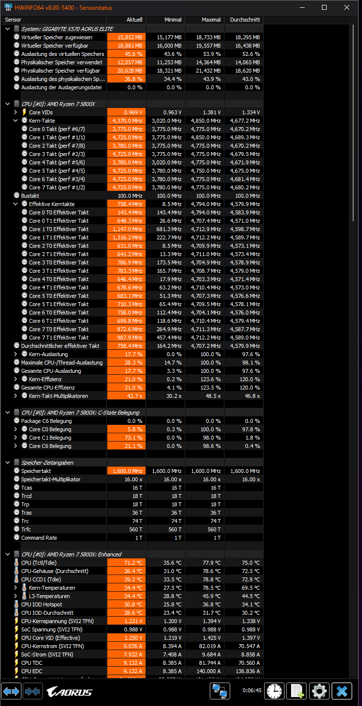

Die "Effektiven Kerntakte" sollten bei (SingleCore-)Belastung nahezu den "Kerntakten" entsprechen.
Ist laut Hydra wohl kein Problem mit Clock-Stretching zu erkennen.
FĂŒr HWiNFO sollte man zusĂ€tzlich bei "Snapshot-CPU-Abfrage" den Haken setzen, damit die Anzeige stimmt.
Ich nutze dafĂŒr den BoostTester. Kannst ja gern mal mittels HWiNFO64 ĂŒberprĂŒfen. 😉👍
Solche Tools sollte man einfach meiden, machen nur bullshit (egal wie gut es aussieht), gilt auch fĂŒr den Ryzen Master.. insbesondere aber fĂŒr dieses HĂŒĂŒĂŒdraaa
Einfach fĂŒr den MĂŒlleimer geeignet!
  • GefĂ€llt mir
Reaktionen: BlackDevCon
Diese Abweichung, kommt die zustande weil durch 1 oder 2 Kerne diese zu wenig Spannung bekommen?
Oder habe hier dann zu viel Boost gewÀhlt (150 Mhz) (im Bios habe ich (105 PPT, 70 TDC, 120 EDC).
Ich teste es spĂ€ter danke fĂŒr eure EinschĂ€tzung. Ich finde hydra super, weil ich damit perfekt stabil Laufe. Klar das bei einem 3 Stunden Test noch ein Defizit sichtbar wird. Aber fĂŒr Leute die nicht 3 Tage am coreoptimiser rumdrehen möchten, ist das Tool ein echt guter Helfer, so sehe ich das. Klar das es fĂŒr euch etwas fĂŒrn MĂŒll ist verstehe ich. Zumindest macht meine cpu keine Rechenfehler. Super pi 32mb und prime ĂŒber 8 Stunden sind stabil. 😜

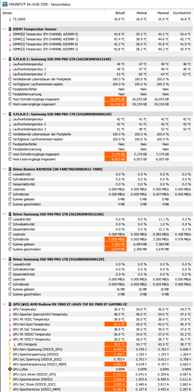

So, der Haken ist gestetzt bei "Snapshot-CPU-Abfrage" hier die neuen Screens :schluck:
Die einzelnen "Effektiven Kerntakte" sind aber immer noch nicht aufgeklappt/sichtbar. 😉
