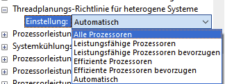

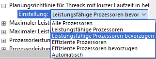

Man könnte mit einem Powerplan die zu benutzenden Kerne ändern, bei Zugriffen mit längerer Laufzeit anstatt "Auto" oder "alle Kerne", die effizienten Kerne nutzen und das gleiche bei Zugriffen mit kruzer Laufzeit.
Bei mir ist es so eingestellt und damit habe ich die beste Leistung erzielen können, dabei wird aber CCD1 viel häufiger benutzt als CCD2 (das in den meisten Anwendungen dann im Sleepmode ist, da nicht oder nur selten genutzt).
Diese optionalen Einstellungen kann man sich "freischalten" mit einem Registryeintrag, oder man kann den PowerSettingsExplorer nutzen um die Einstellungen vorzunehmen.

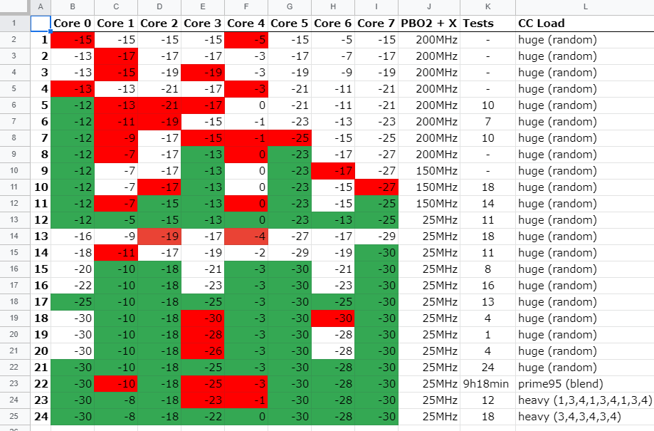

@snickers303 ging mir auch so mit dem besten Kern, der machte einfach keine höheren Taktraten mit, musste von +200 bis auf +25 runter gehen bis der keine Fehler mehr geworfen hat. Anbei auch mal meine Testtabelle.

die Kunst ist wahrscheinlich, das beste Verhältnis von BoostOverride zu negativ CO zu finden. Ich bin bisher so vorgegangen, dass ich mit CPU-Z und der Affinity auf einen Thread geguckt habe, wann die Kerne mit mehr BO nicht mehr höher boosten.
Danke, merkt man sofort. Bin nun mal direkt auf +75 MhZ runter und bei Negativ 0 - 2ter Run bereits durch mit ca. 1mV weniger und Boost auf ca. 4725 - braucht alles noch Zeit, aber der Abend ist ja noch jung ;)
