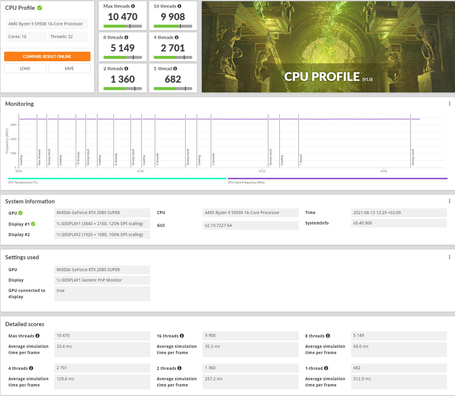

Ich habe jetzt auch mehrere Wochen dank dem tollen Leseartikel hier und den vielen Informationen hier im Forum mit meinem 5900X "experimentiert" und alles mal in einer Excel Tabelle Provisorisch festgehalten.
Getestet habe ich mit dem CoreCycler sowie Cinebench v23. mehrere male und immer wenn Zeit vorhanden war.
Die Settings welche keine Fehler geworfen haben habe ich dann mehrere Tage getestet ( Prime95, Cinebench v23, Games Cyberpunk 2077, Bild Bearbeitung, 3D Modeling ) alles Kreuz und Quer sozusagen.
Im Idle habe ich den Rechner auch Nachts dann ein paar Stunden an der Zeit Schaltuhr hängen lassen um zu sehen ob es mich dann rausschmeißt.
Diese Settings sind Grün Markiert in der Tabelle, Settings die Fehler, Crashes oder ähnliches geworfen haben, habe ich Rot gekennzeichnet und nicht weiter getestet.
Es ist jetzt bestimmt 1 Monat an Testen und Probieren vergangen und im Moment fahre ich mit meinem 5900X mit folgenden Einstellungen im Curve Optimizer
Boost Clock Overdrive 50Mhz
Core 0 / -4
Core 1 / -11
Core 2 / -7
Core 3 / -7
Core 4 / -8
Core 5 / -13
Core 6 / -18
Core 7 / -18
Core 8 / -6
Core 9 / -18
Core 10 / -18
Core 11 / -18
Desto höher ich mit Boost Clock Overdrive gegangen bin desto weniger wurde der Boost gehalten und desto mehr wurde auf den Standard Takt von 3,7 Ghz runter getaktet. Also war bei mir "weniger ist mehr" der Fall bis jetzt.
Vielleicht können andere mit der Tabelle ein paar Vergleiche ziehen oder bekommen ein paar Anhaltspunkte oder können diese weiterführen.
Jeder Kern hat ja seine Eigenen Launen und Vorlieben ^^
Vielleicht hilft es ja dem ein oder anderen ^^

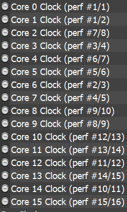

@5hred Die Güte der Kerne kannst du anhand der Win-Perf Werte oder einfach mit HWInfo auslesen, so schaut's bei mir aus:
Core0+1 sind bei mir die besten Kerne (perf 1/1 1/2), Core 6 der 3. Beste, usw... Generell benötigen die guten Kerne einen niedrigeren Minuswert als die schlechteren Kerne, um den höchten Boost zu erreichen. Zitat aus dem Guide von Verangry:

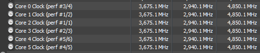

Also, HWinfo listet Kern 0 als den viertbesten (3/4) und Kern 3 als den drittbesten (2/3).

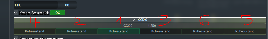

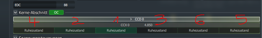

Mir ist im Ryzen Master aufgefallen, dass der Master die Güte der Kerne auch eventuell anhand der grünen Farbgebung angibt. Der beste und zweitbeste Kern wird schriftlich angegeben, die restliche Reihenfolge kann man anhand der Farbintensität deuten. Nee, kann man knicken, habs eben nochmal überprüft...
Der viertbeste Kern würde laut Farbintensität (dunkel, also sehr schwach grün oder gar kein grün) als der schlechteste gedeutet, wenn man sich rein nach Farbe orientieren würde...
Also, diesen Ansatz kann man direkt verwerfen...

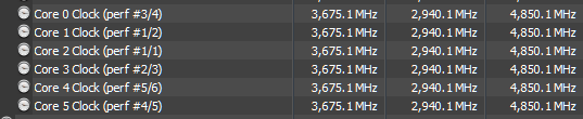

Hier, damit alles verständlich ist um eine bessere Einschätzung zu bekommen:
Kerne durchnumeriert laut HwInfo-Vorgabe. Im Idle scheint die farbliche Codierung im Ryzen Master für die 3 besten Kerne übereinzustimmen, weiter stimmt es nicht mehr....
Mir ist bewusst, das die Farbintensität die aktuelle Kernlast angibt, doch im Idle-Zustand wird ersichtlich, welche Kerne priorisiert werden...;meine Beobachtung so weit..
Wichtigste Frage an den Guru hier: die besten beiden Kerne mit Offset oder nicht laufen lassen???

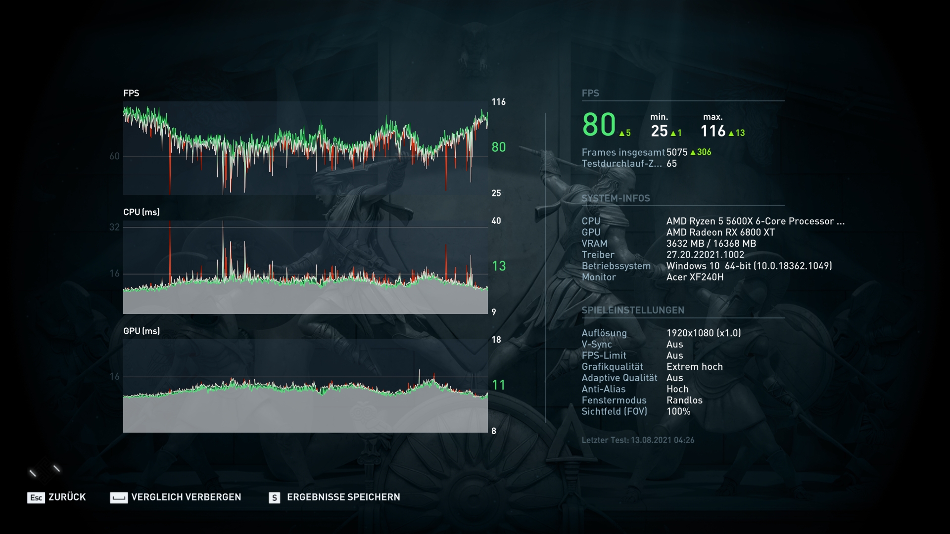

Hier mal die Werte vom AC:Odyssey Benchmark:
CPPC beide aus: FPS: 79avg, 23min, 109max, 5071 total
CPPC beide an: FPS: 75avg, 24min, 103max, 4769 total
CPPC an, CPPC Preferred Cores aus: FPS: 80avg, 25min, 116max, 5075 total
