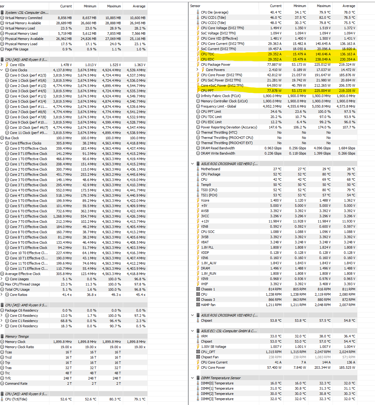

Was diese "FUSE" limits angeht, habe ich jetzt jenseits von 230EDC ereicht. Das scheint mir also unfug zu sein. Zumindest was HWinfo angeht. Ich kann nicht behaupten dass ich dadurch bessere performance gesehen habe. Falls so ein Limit existiert dann wird es nicht angezeigt.
