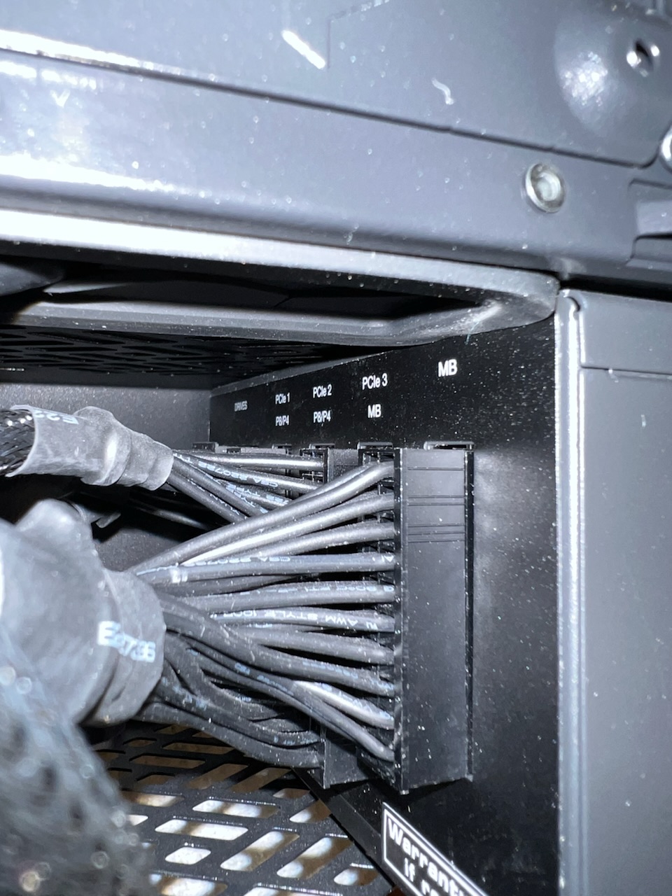

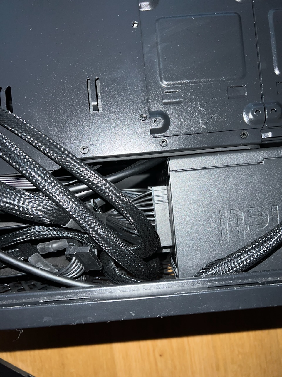

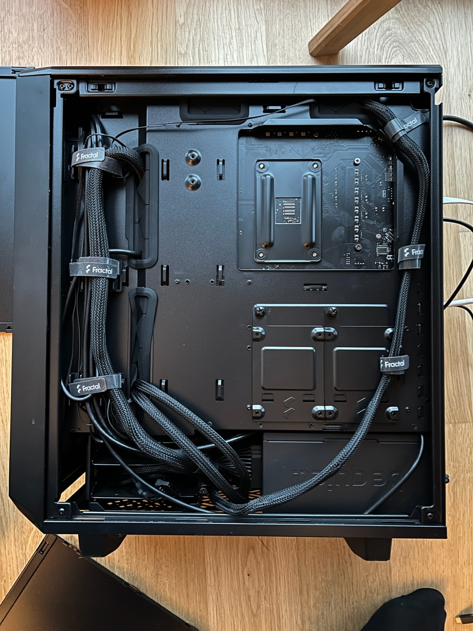

Danke für das Feedback. Ja, es ist ein custom built PC von einem hier beworbenen Händler.
Bei eurer Diskussion rund um das Netzteil Steig ich leider aus. Ich sehe jedoch dass zwei Kabel aus der KraKa in das Netzteil führen. Leider ist es aufgrund es überliegenden Steckers des Mobos nickt genau ersichtlich.
Reicht euch das?

Mysterio82 schrieb:
Führen diese zwei Kabel am anderen Ende in eines zusammen? Sprich, belegen diese nur eine Buchse beim Netzteil oder zwei?
Reaktionen: amcooper
Da musst du checken wegen PCIe 1/2 + 3/4 verwendet.. geht nicht anders wenn einfach das Netzteil an der Blende lösen
Ist das SP11 in Gold oder Platinum? Das Platinum sollte nur PCIe 1 und 2 für die Grafikkarte haben, das Gold hat PCIe 1-3; bei letzterem wären die beiden Kabel auf 1+3 zu stecken.

Stormfirebird schrieb:
Nein, braucht er bei dem vermuteten Problem eben nicht. Das Netzteil hat einen Anschluss bei dem zwei Rails zusammen anliegen dann mit 48A oder eben mit zwei+ Kabeln die an seperaten Rails stecken, ebenfalls 48A.
Darf ich nochmal fragen, wo du diese Info her hast. Ich erkenne nicht, dass dort 2x 12V Rails gepaart sind. Woran erkennt man das?
