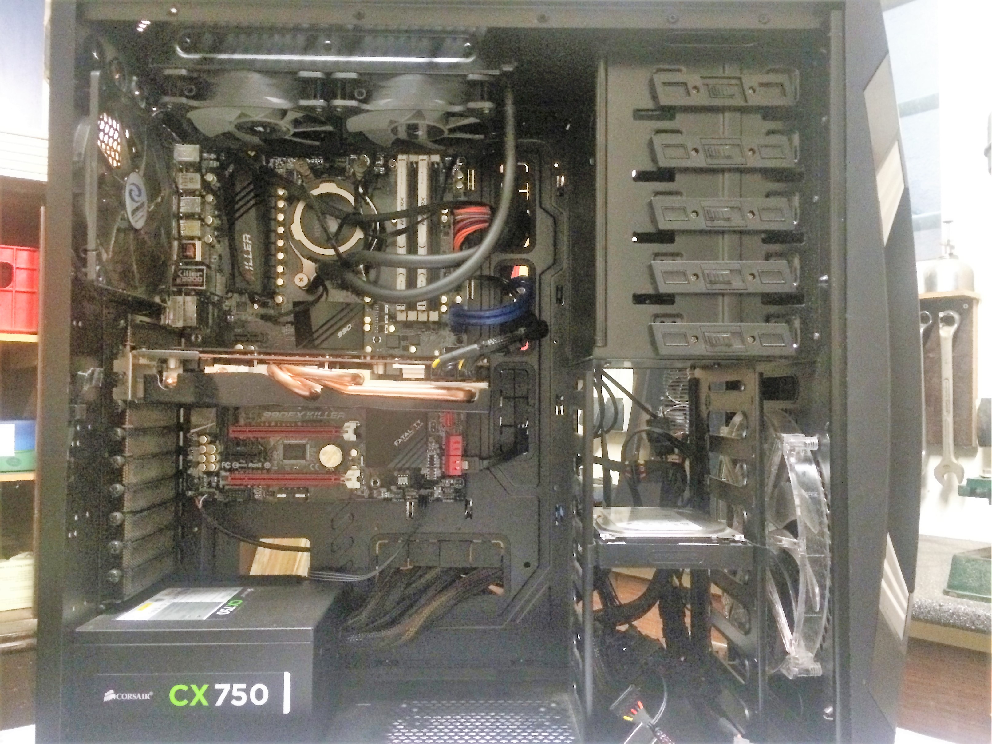

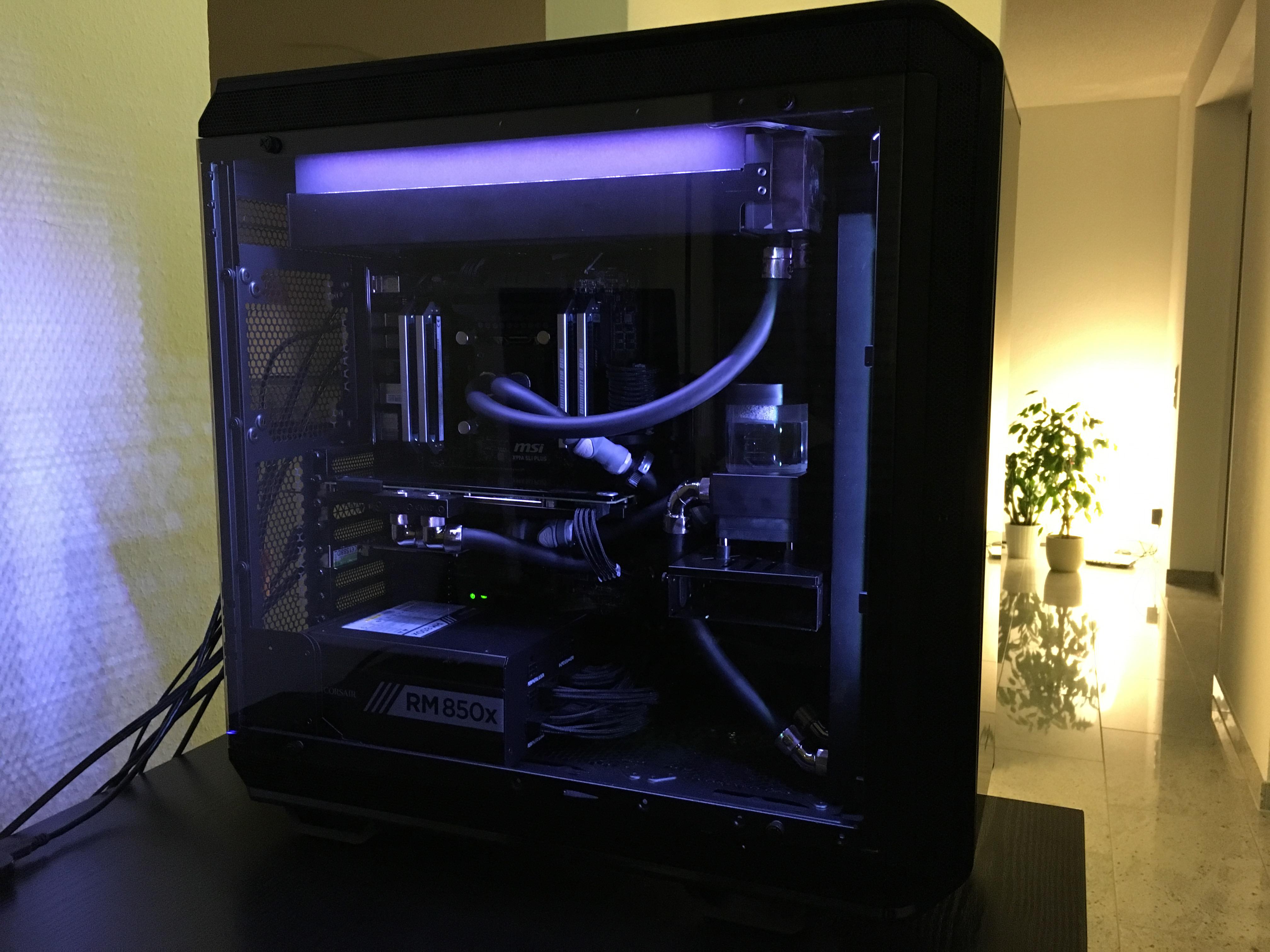

Ich habe Montag meinen Umzug ins DBP900 vollendet. Dabei sind in den Deckel mein EK Predator 360 gewandert und in die Front ein EK 360 SE slim. Für die Front nur ein Slim, damit die HDD Trays noch passen. Nach dem Einbau ist aber klar... etwas weniger als 40mm dicke Rads sollten auch passen ^^
Wie zufrieden bist Du mit den EK-Radiatoren? Wie dick sind diese beiden 360er? Hast Du einen Vergleich zu den Alphacool / Phobya?
Sorry sind meine ersten WaKü Teile.
Der Predator oben basiert auf dem PE 360 und vorne ist der SE 360. Der SE soll nicht so gut performen laut Tests, aber ich wollte EK haben und einen dünnen Raditor. Kombiniert ist für die beiden die Kühlung meiner GTX 1080 und 5820k@4.5GHz kein Problem.
War mit dem Predator alleine auch kein Problem, aber für gute Temperaturen mussten die Lüfter aus den ultra silent Drehzahlbereicht raus ^^
War auch eine Art Experiment für mich, da der SE 360 mit Schnelltrennern passend zum Predator in seinen Kreislauf mit eingebunden wurde.

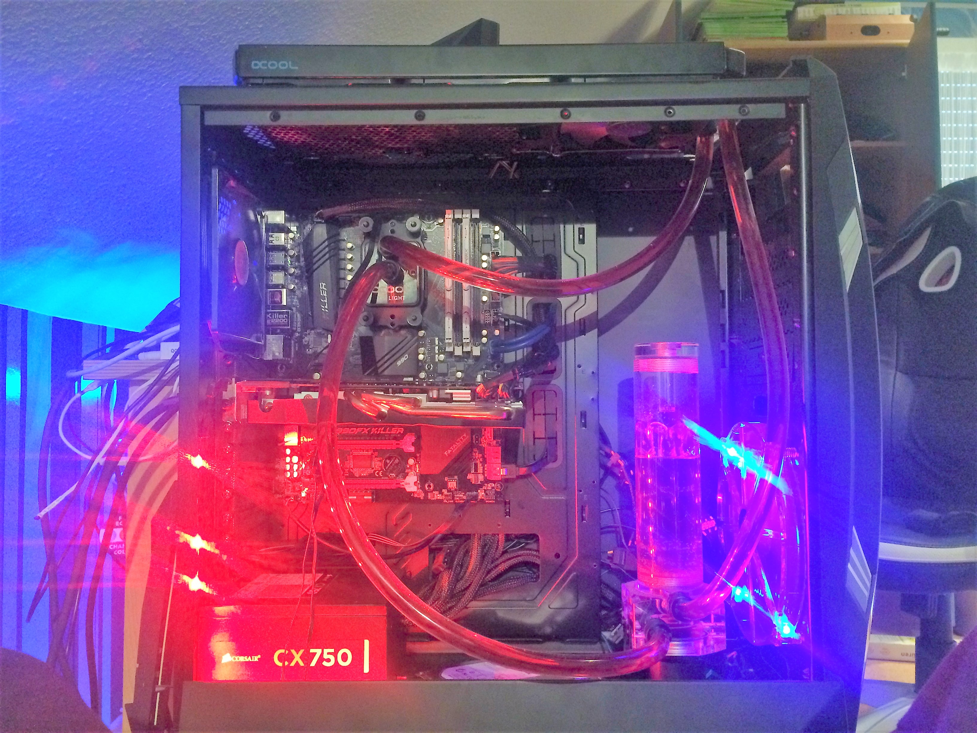

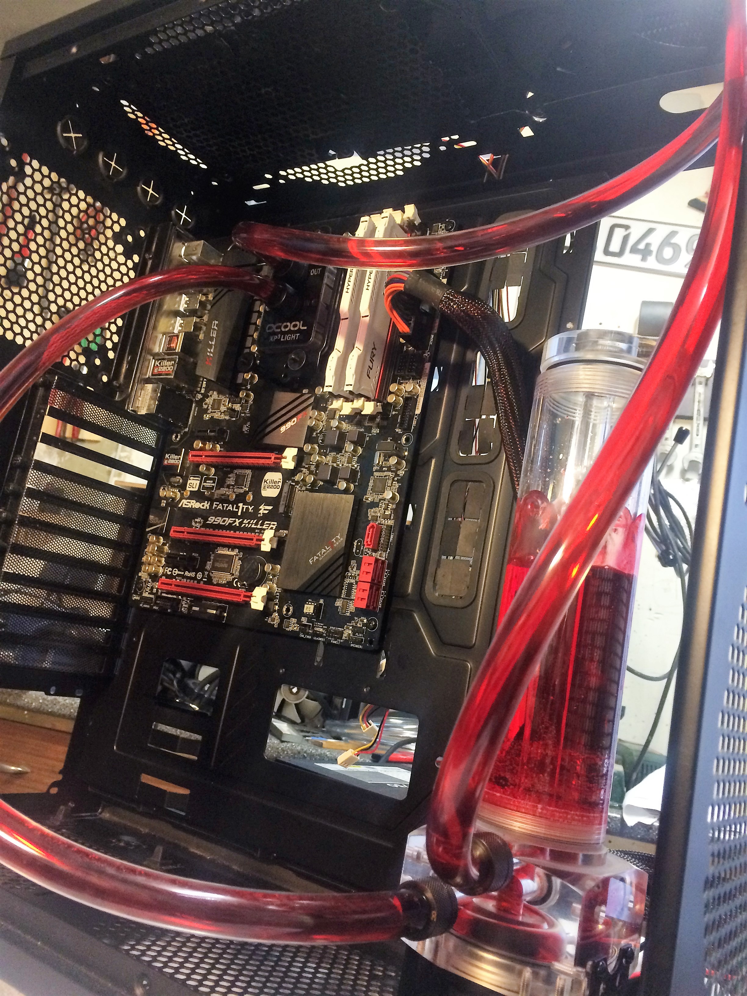

Das Gehäuse war vorher auf eine maximale Radiatorgröße von 240mm ausgelegt und läuft nun mit einem 420er Radiator :)
Entschuldigt die "schlechte" Qualität der Bilder. Sieht aufm Handy um einiges besser aus :D
Komponenten: Eisbecher 250ML + Pumpe
420er Radi 30mm Tief
3x YateLoon 1000RPM Lüfter
DP Ultra Rot - Kühlmittel
XP3Light CPU Kühler
Masterkleer Softtubing
16/10 Eiszapfen Fittings
Das alles kommt von Alphacool bzw Aquatuning.

Da wurde ordentlich dran gebastelt, wenn man sich die Schlauchführung zum oberen Radiator ansieht ;)
Ja musste den Festplatten/Laufwerkskäfig ausbauen (war genietet) und habe die decke aussägen müssen. Dazu dann noch passene löcher für den Radiator, und im boden noch löcher für den Ausgleichsbehälter.
Wer sich das Original anschauen will das war mal ein Raidmax Vampire
Werde auch noch eins verfassen, zwar nicht so ausgiebig wie du es geschafft hast (Respekt an dich, hab mir das Review komplett angeschaut) aber ich mache das Review ausschließlich für die Maximale Radigröße und 2 einzelnen Wasserkühlkreisläufen.
Außerdem muss ich dazu sagen das ich niemandem empfehlen kann ein Gehäuse wie das Raidmax Vampire welches für maximal 240mm große Radiatoren gedacht ist umzubauen für einen 420mm Radiator. Viel aufwand und ohne einen Selbstgebautes i/O Panel für den Deckel da das vorhandene nichtmehr passt auch nicht allzuschön. Aber ich muss anmerken es passen 2 420mm Radiatoren in das umgebaute Gehäuse, an stelle des Deckels ein Radiator und da man den Festplattenkäfig mehr oder weniger ausbauen muss ist fast passgenau Platz für einen 420er Radi welcher zur Rückwand zeigt (werd ich beim Ausbau alle möglichkeiten mal vorstellen) aber man sollte dafür sorgen das mehr Luft ins Gehäuse kann damit die Graka und das Mainboard nicht zu knapp kommen, desweiteren sollte die Rückwand ausgeschnitten werden und ein Mesh, wie z.B. der Phobya Radiator Grill 420 als Schutz und Abdeckung benutzt werden.
