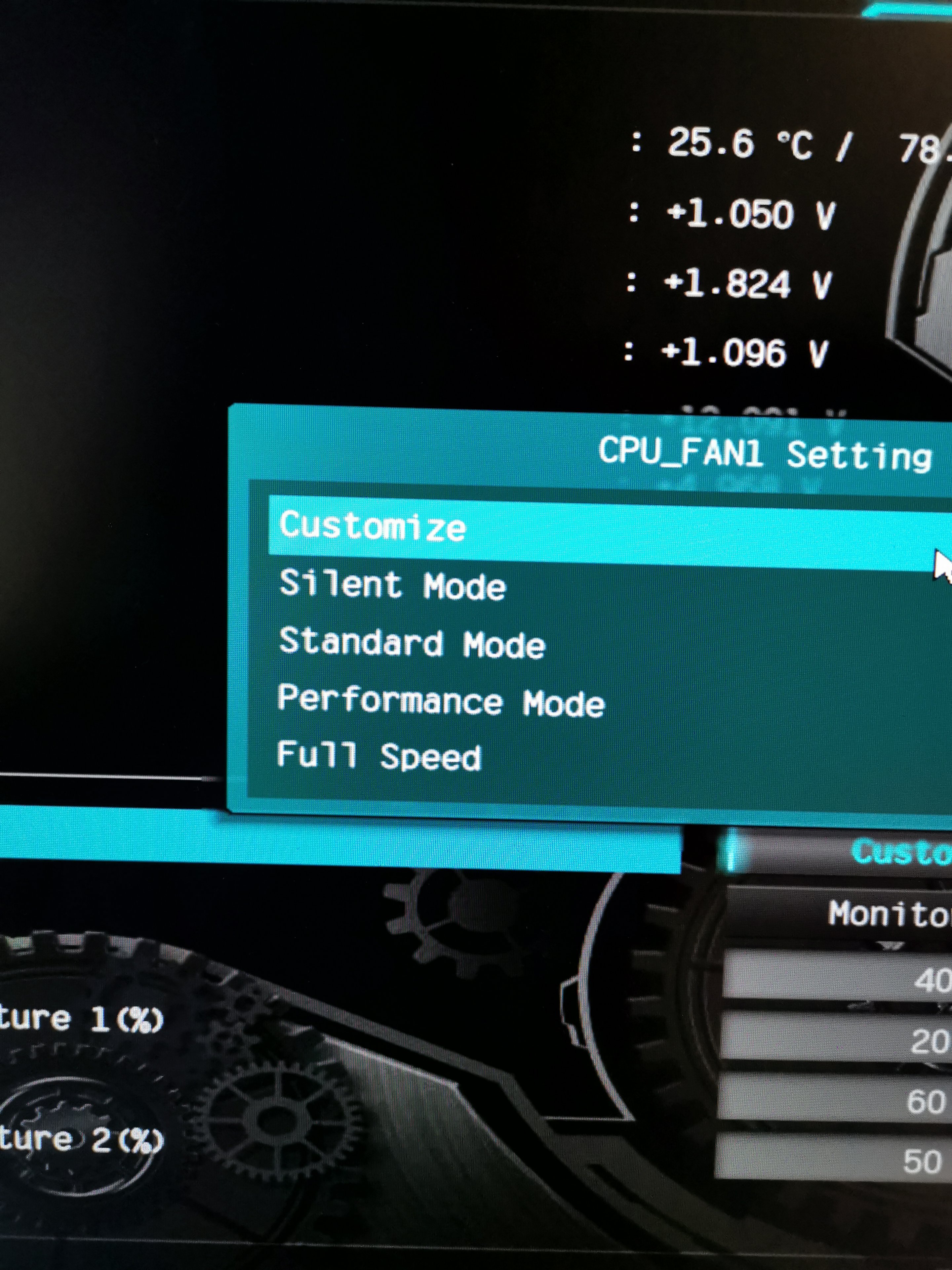

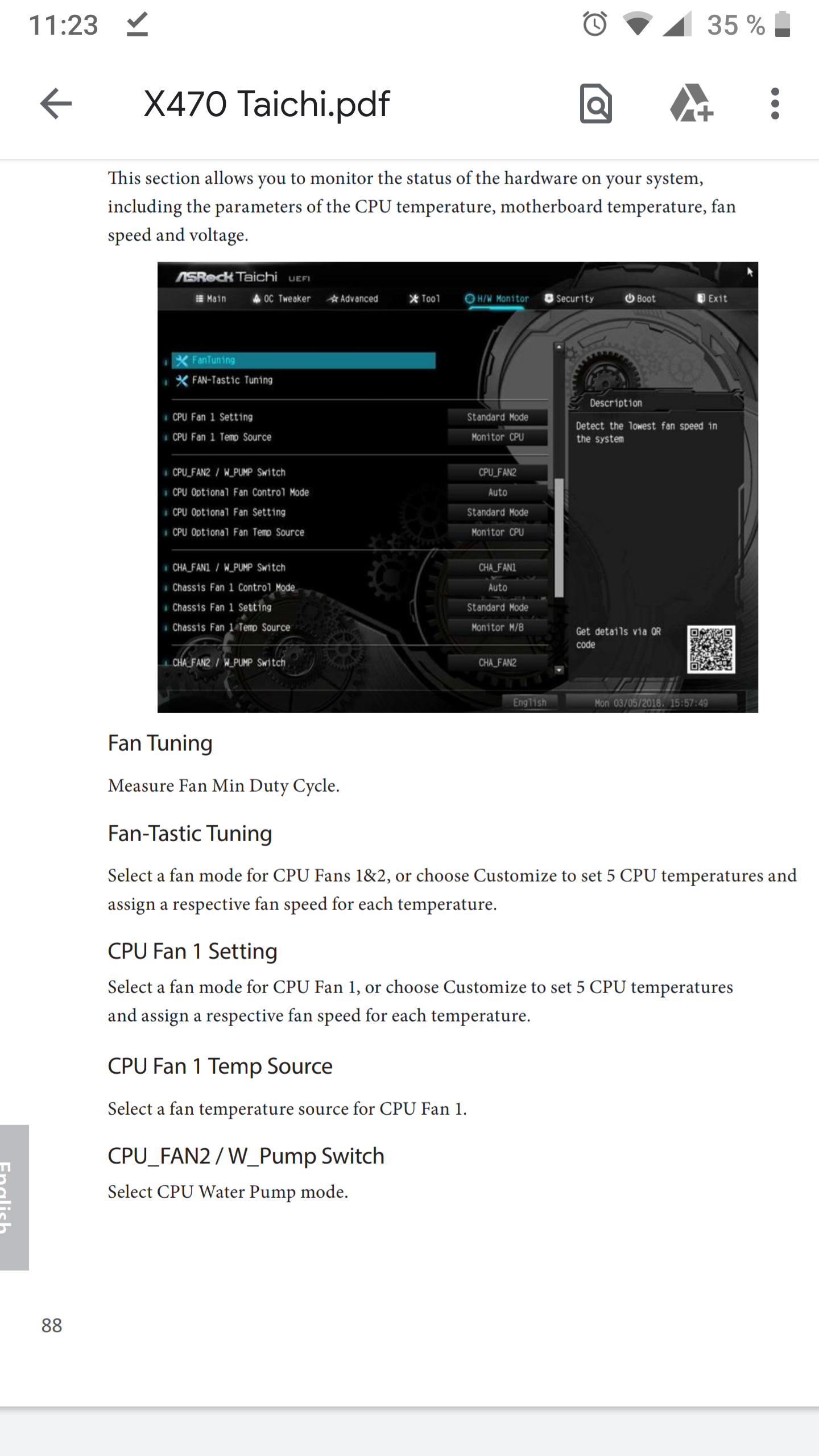

Ich finde da leider nichtsFUSION5 schrieb:Meistens unter Monitoring/Sensoren und dann sowas wie CPU Fan auf disabled setzen.

Im BIOS muss irgendwo ein Setting versteckt sein "Zero RPM Warning/CPU Fan RPM Error/ Low CPU Fan Speed/ Fan Failure" irgendwie sowas. Das lässt sich normalerweise ausstellen. Muss nicht zwangsweise im Lüfteruntermenü sein (Asrock Things ^^)
Das Problem war kein Problem wie sichs herausgestellt hat,ich habe den CPU Fan einfach am Quadro angesteckt, der PC fährt ganz normal hoch.TheOpenfield schrieb:Leistungsvorgabe ist für die Pumpe optimal.
