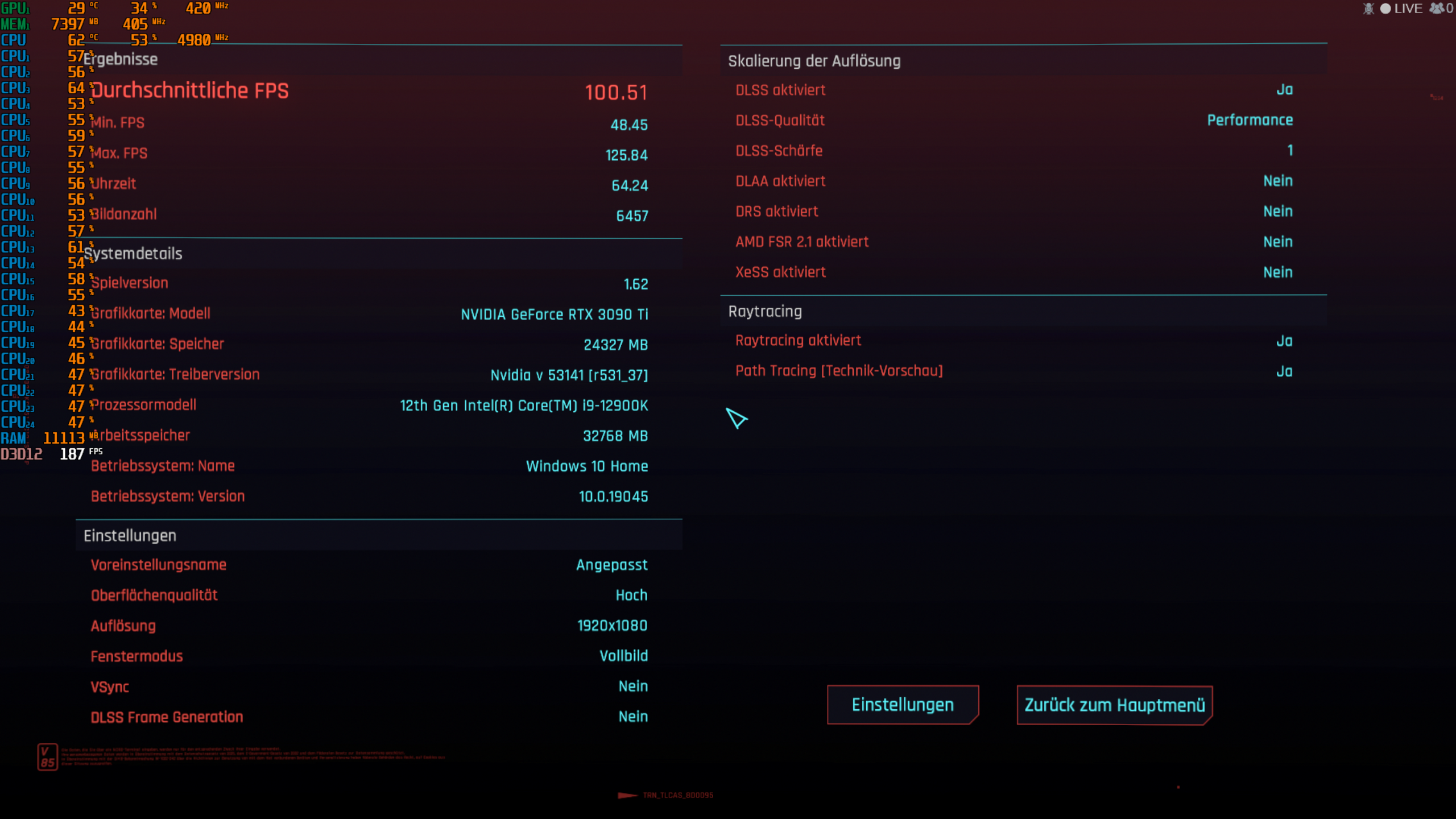

System: RTX3090TI OC, 12900K OC, DDR4-4600CL20

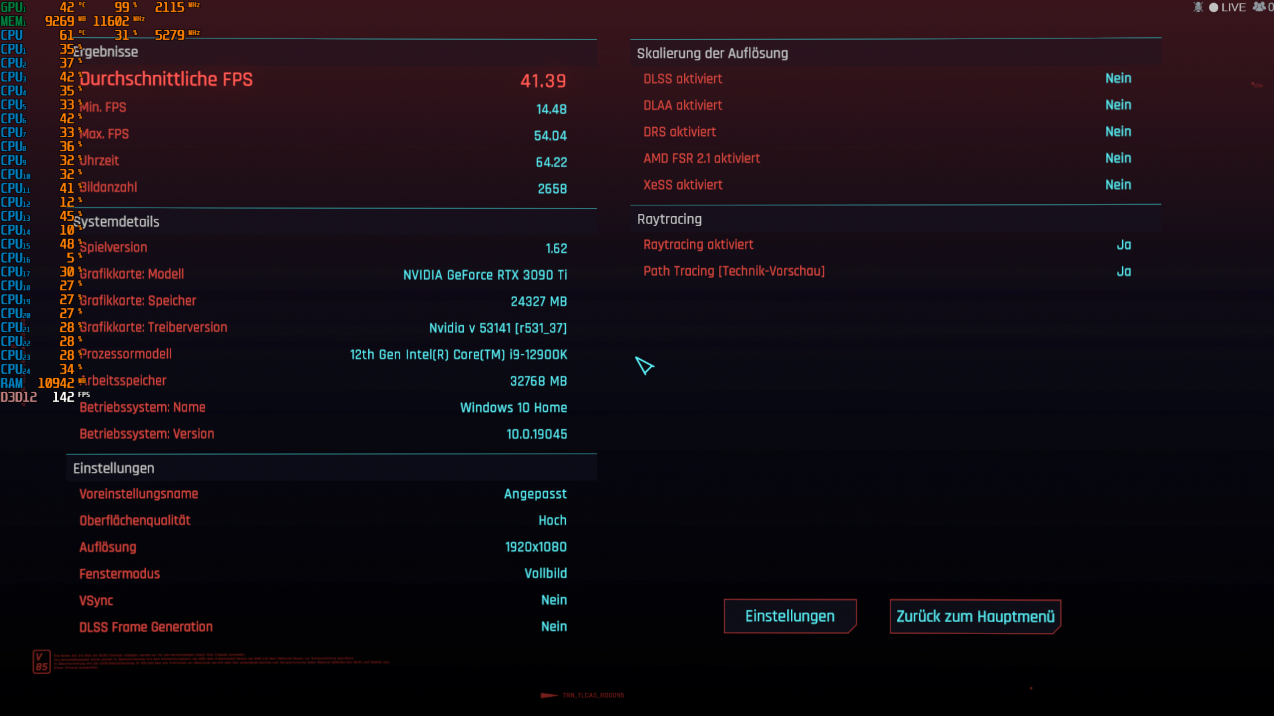

1.920 x 1.080, FRS 2/DLSS „Performance“: 100,51
1.920 x 1.080, native Auflösung: 41,39

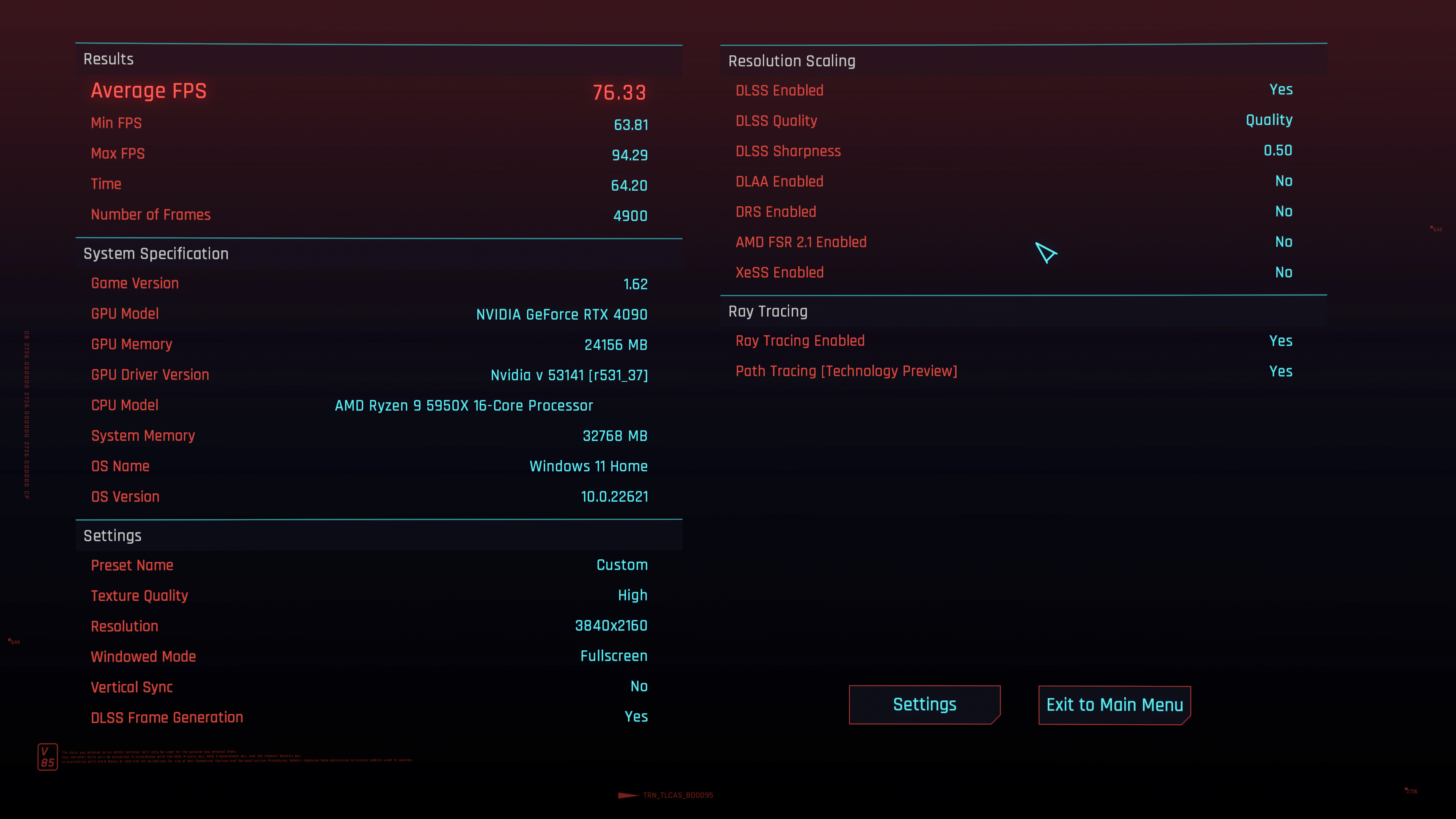

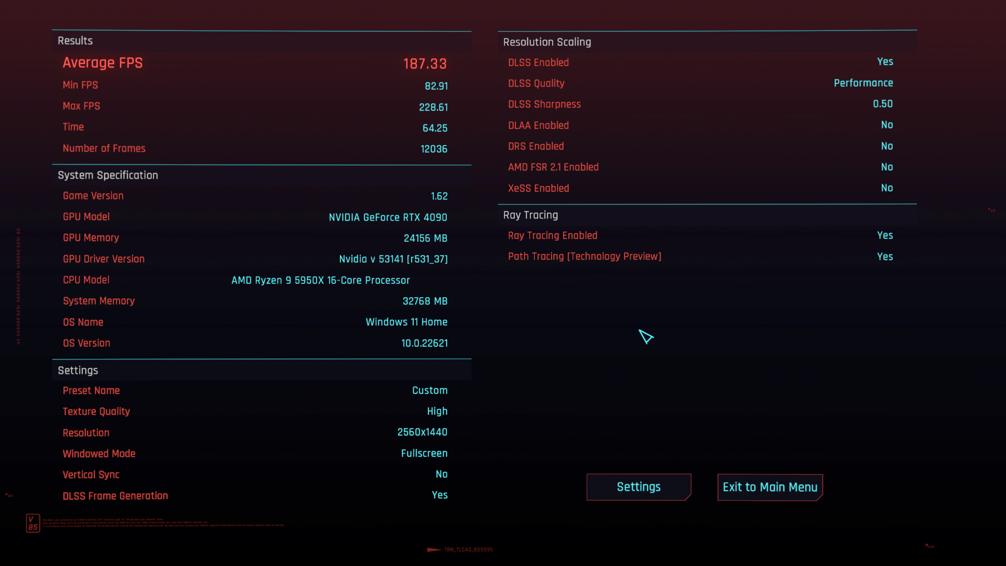

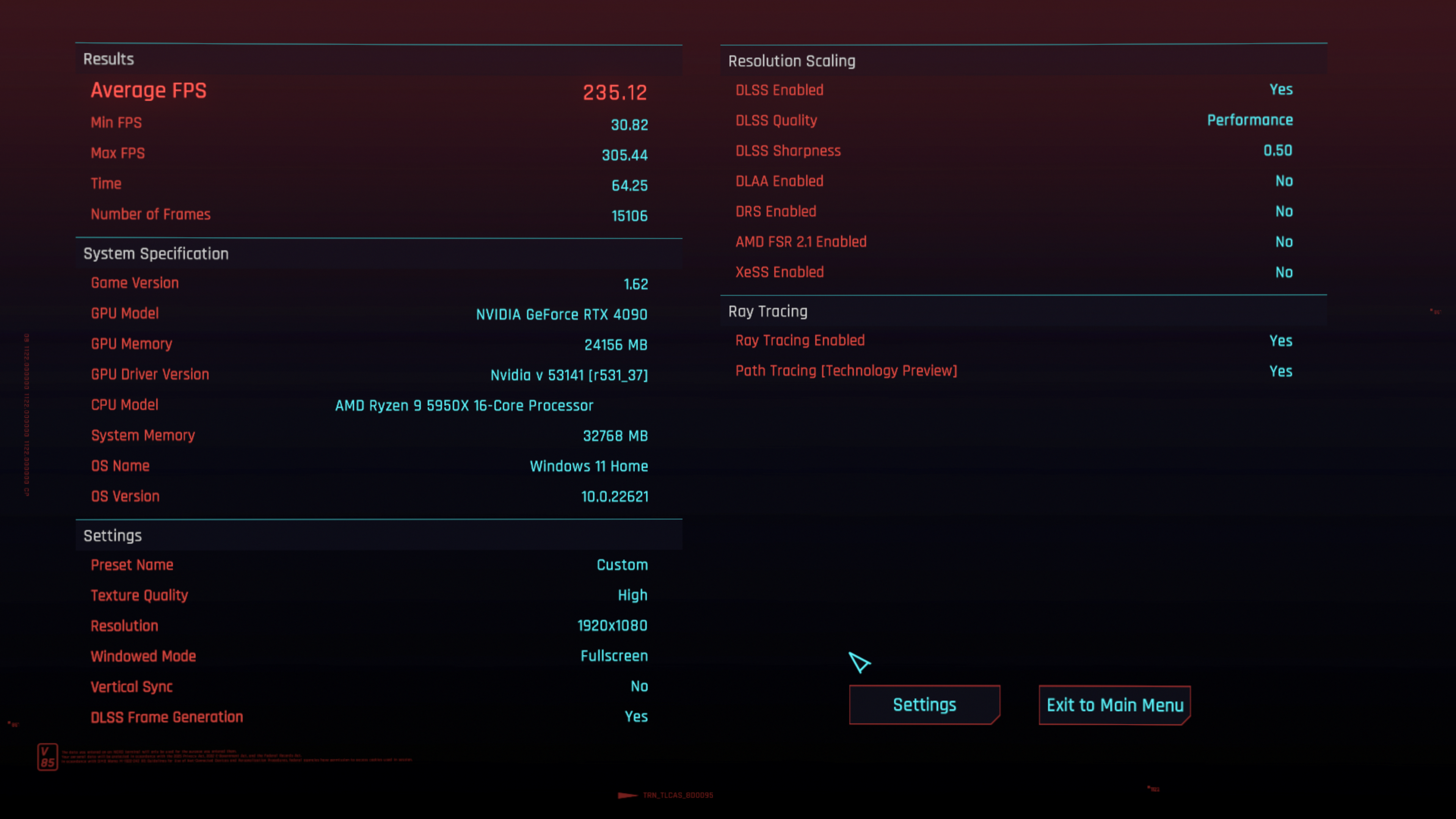

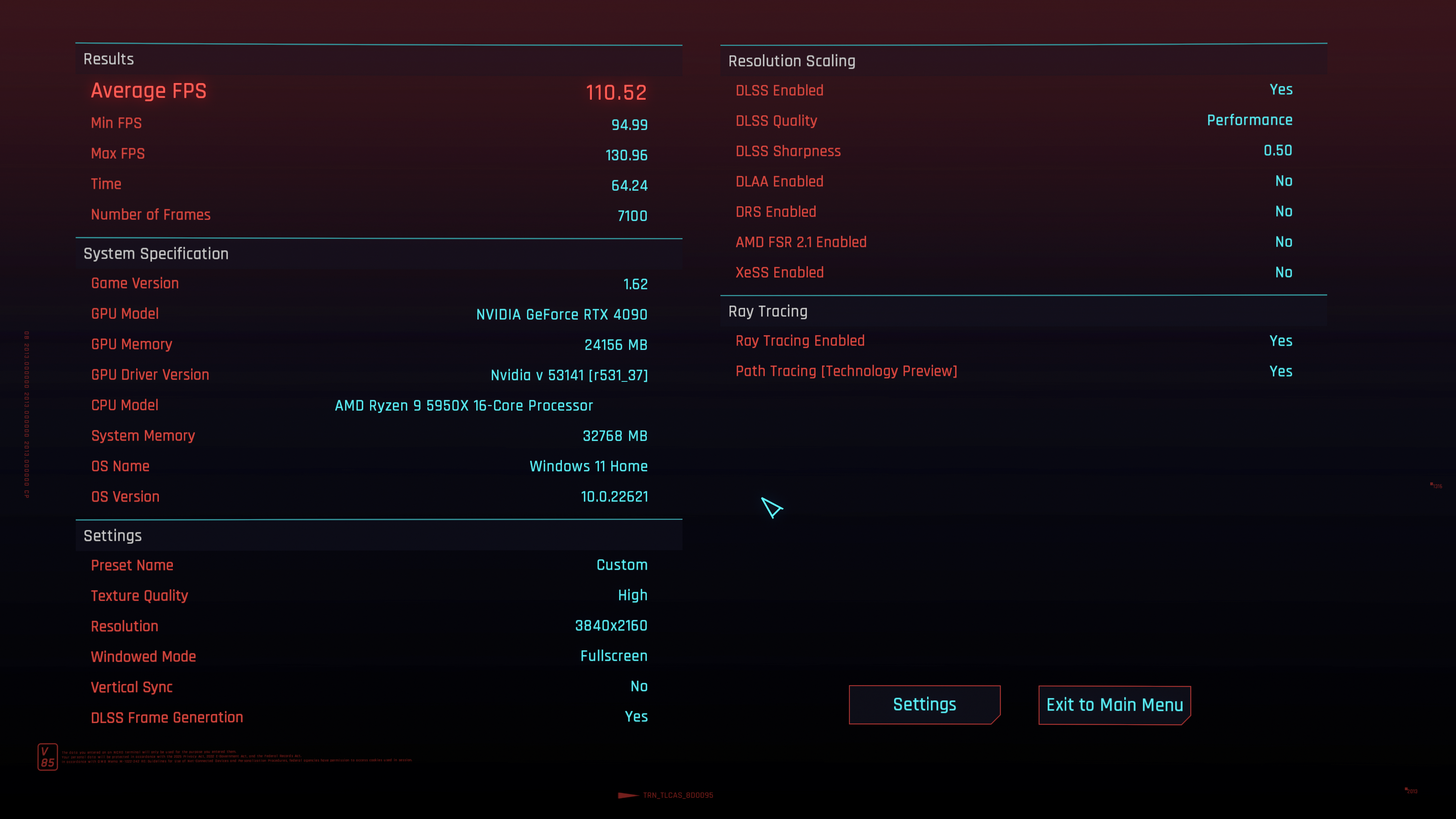

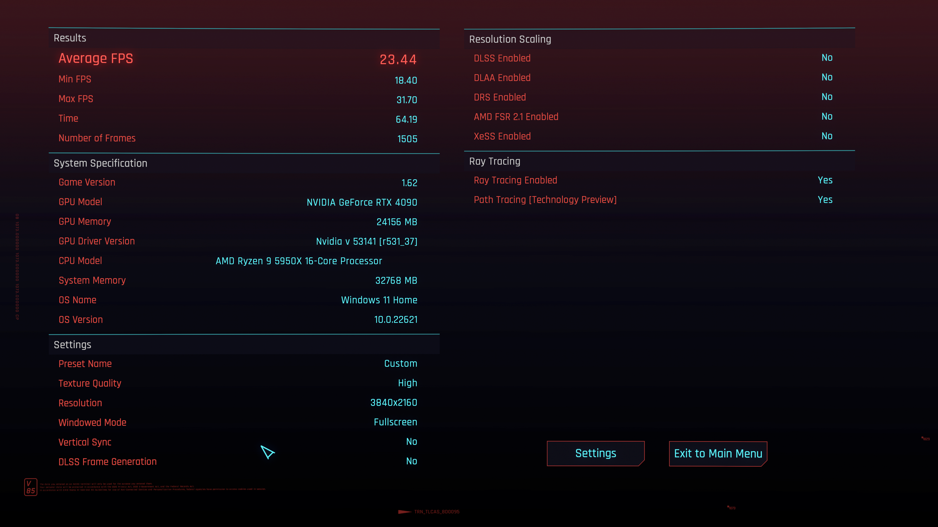

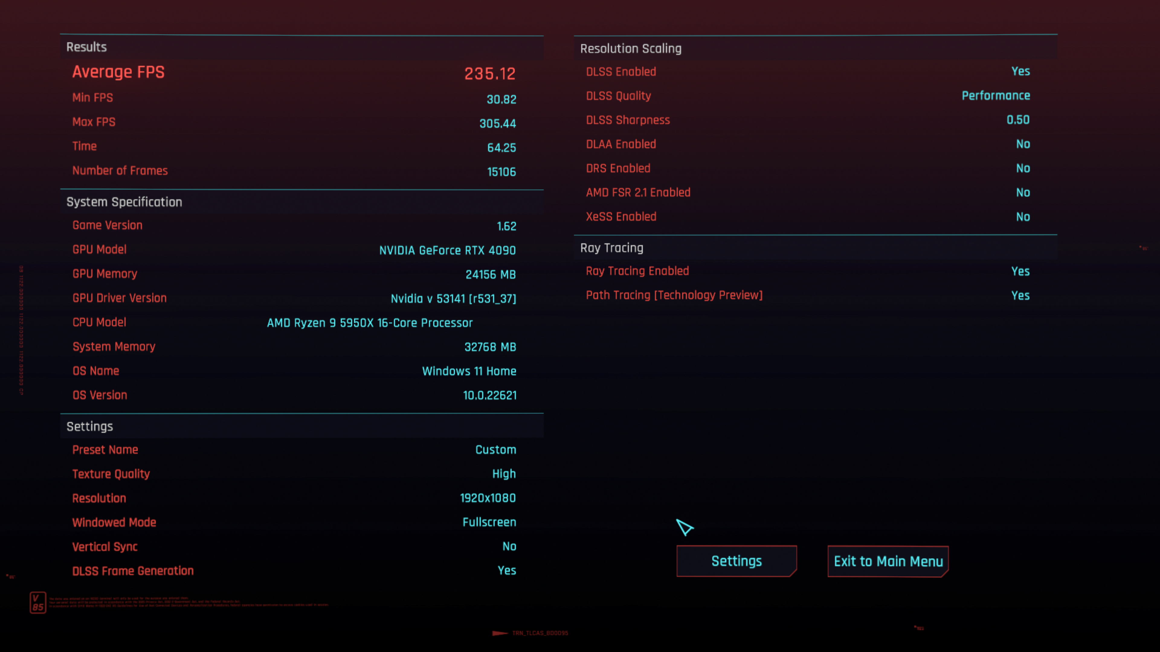

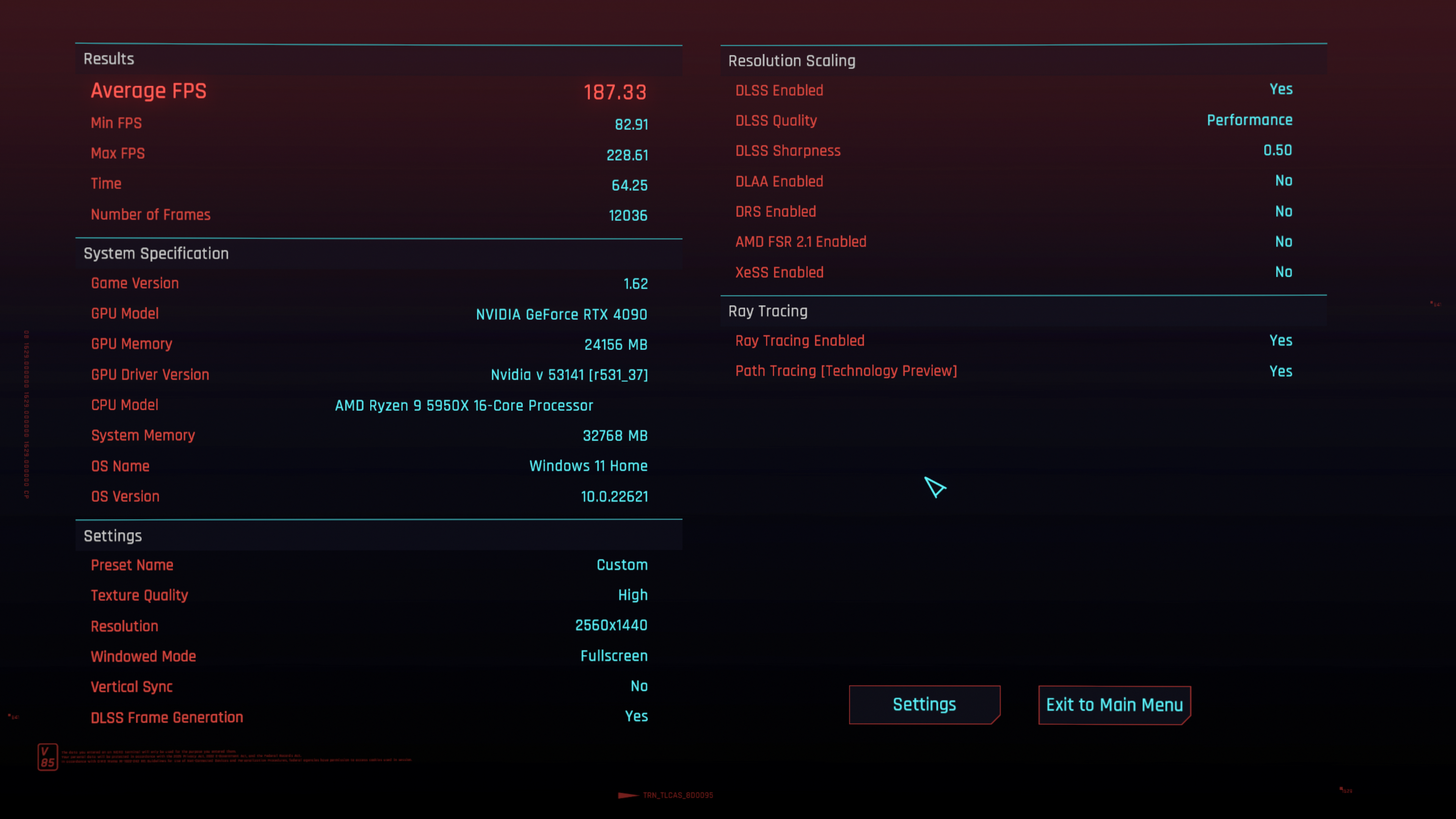

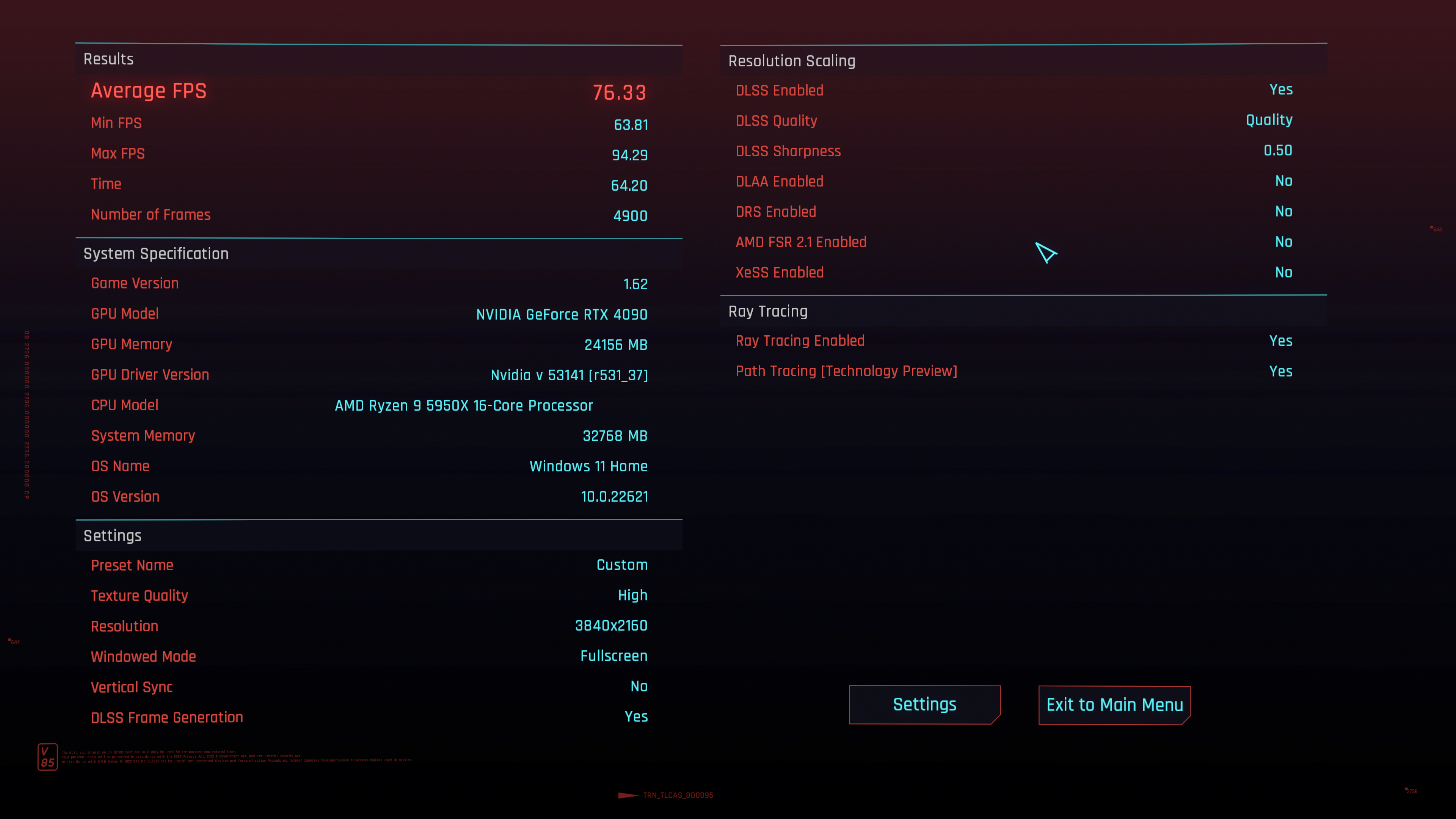

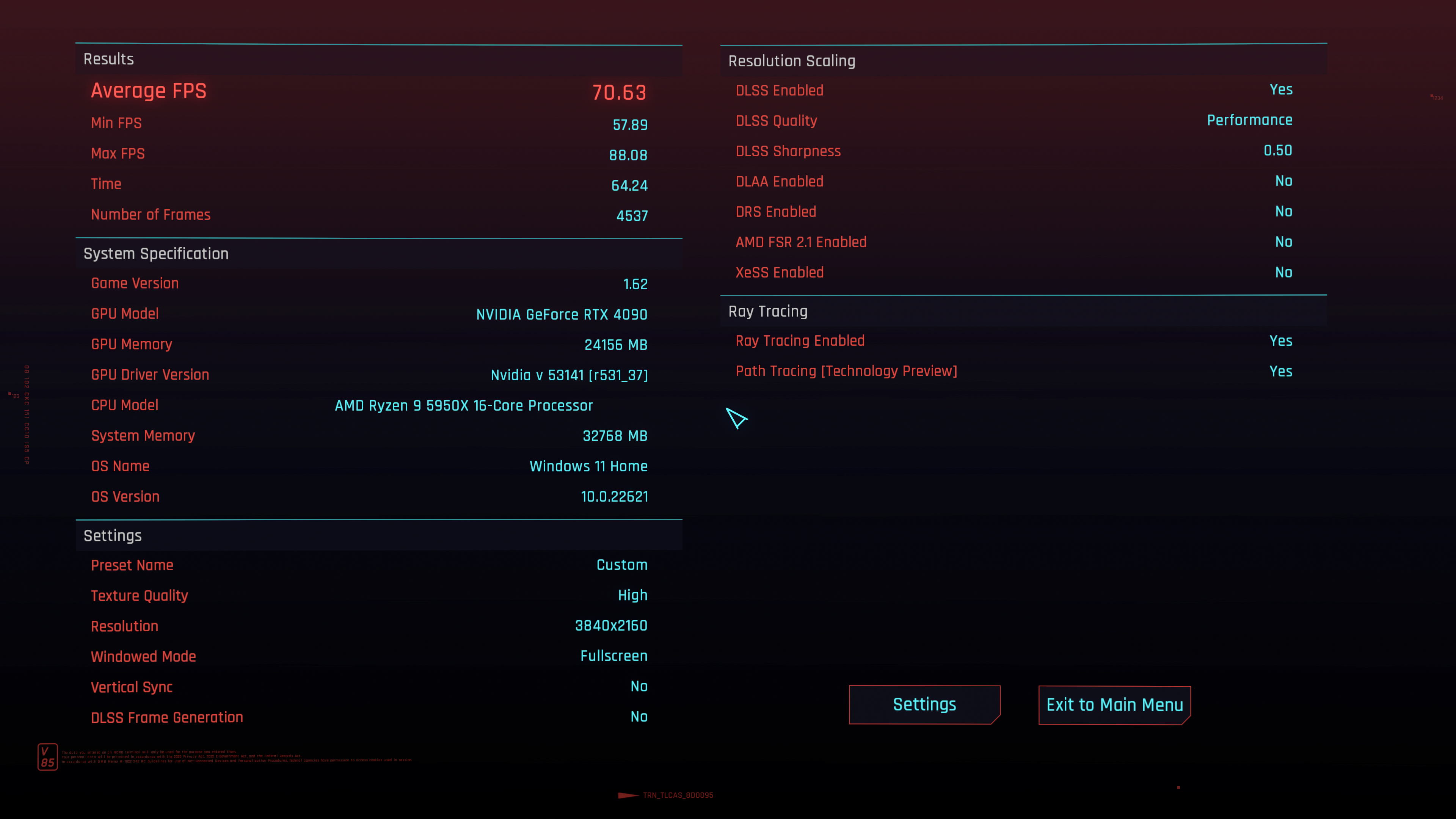

System: RTX4090 OC, 5950x, DDR4-3800CL14
1.920 x 1.080, DLSS „Performance“ + Frame Generation: 235,12
2.560 x 1.440, DLSS „Performance“ + Frame Generation: 187,33
3.840 x 2.160, DLSS „Performance“ + Frame Generation: 110,52
3.840 x 2.160, DLSS „Quality“ + Frame Generation: 76,33
3.840 x 2.160, FRS 2/DLSS „Performance“: 70,63

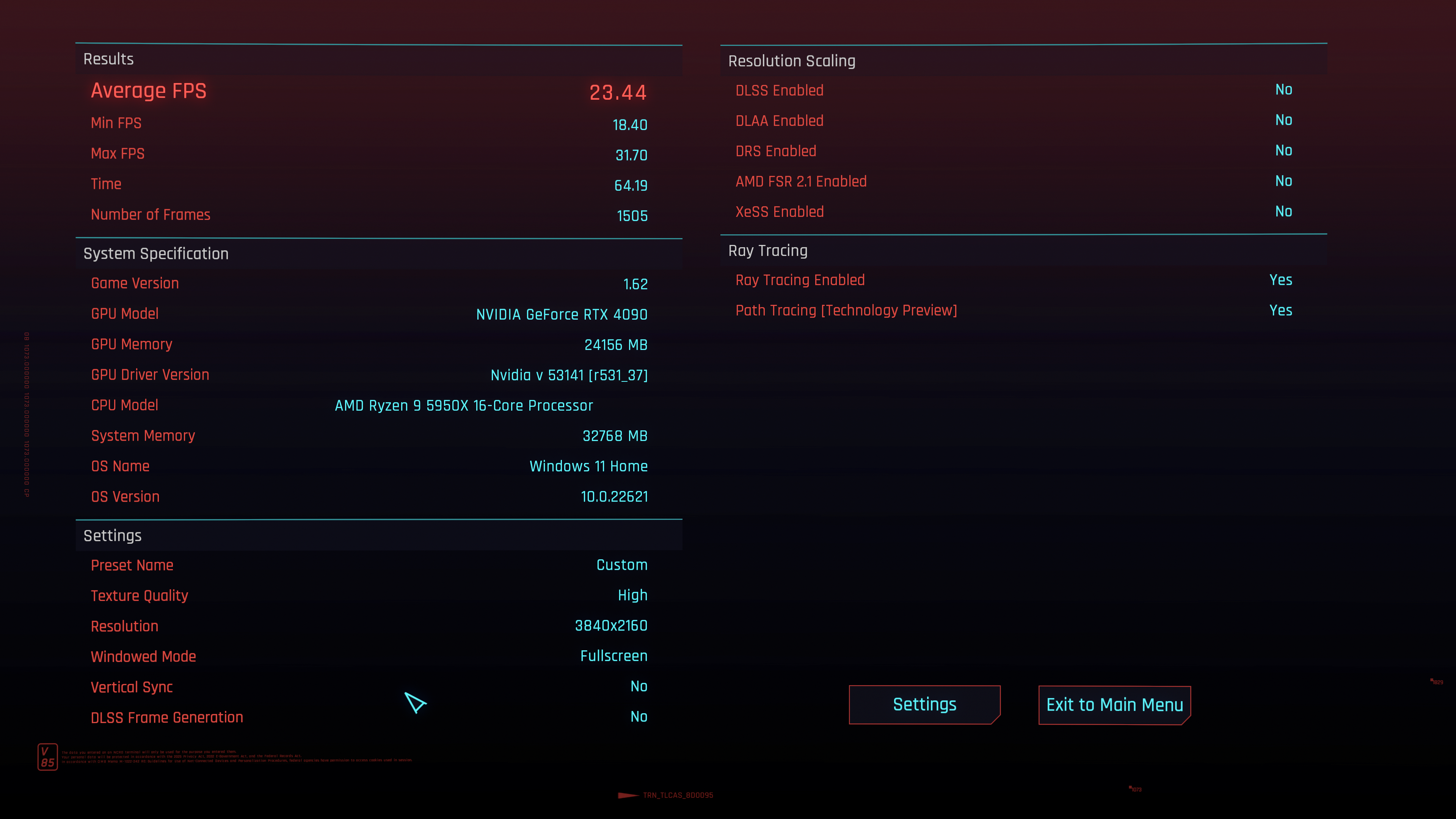

3.840 x 2.160, native Auflösung: 23,44
Da mein Beitrag von Seite 5 wohl untergegangen ist, diesmal mit etwas mehr OC und mit Screenshots.
Zum System: Custom WaKü, 2xMoRa, 23°C maximale Wassertemperatur.
GPU Core: +260 (effektiv 3075 Mhz)
GPU Mem: +1598 (effektiv 12100 Mhz)
Die CPU ist mit PBO2 etwas optimiert und ist schlicht sehr kühl (~50°C), der Takt bleibt somit hoch.
Edit: Bilder jetzt in höherer Auflösung im Anhang.

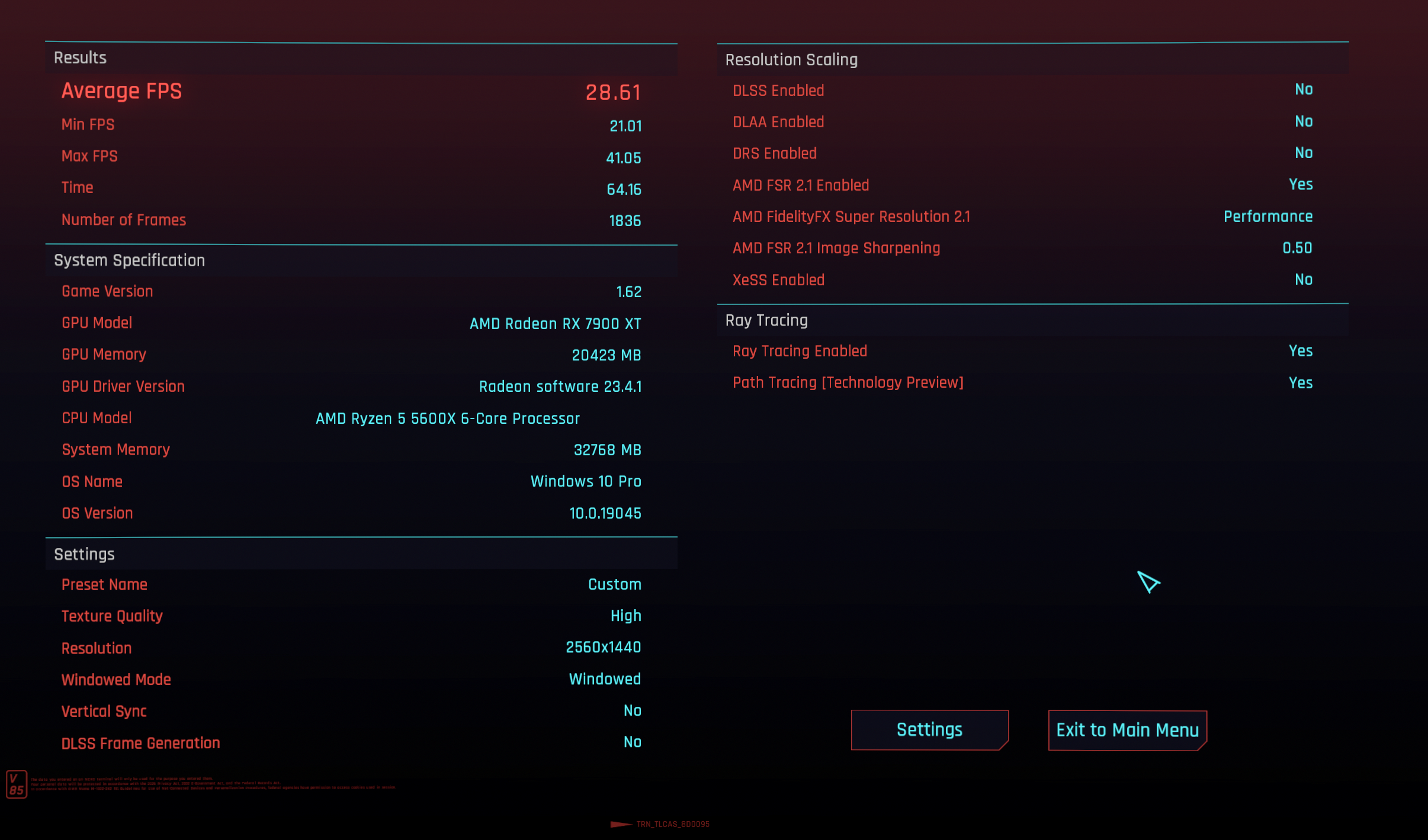

System: RX 7900 XT (UV), 5700X (UV), 32GB DDR3-3600 CL16
3.440 x 1.440, FRS 2/DLSS „Performance“: 21,47
3.440 x 1.440, native Auflösung: 6,14
