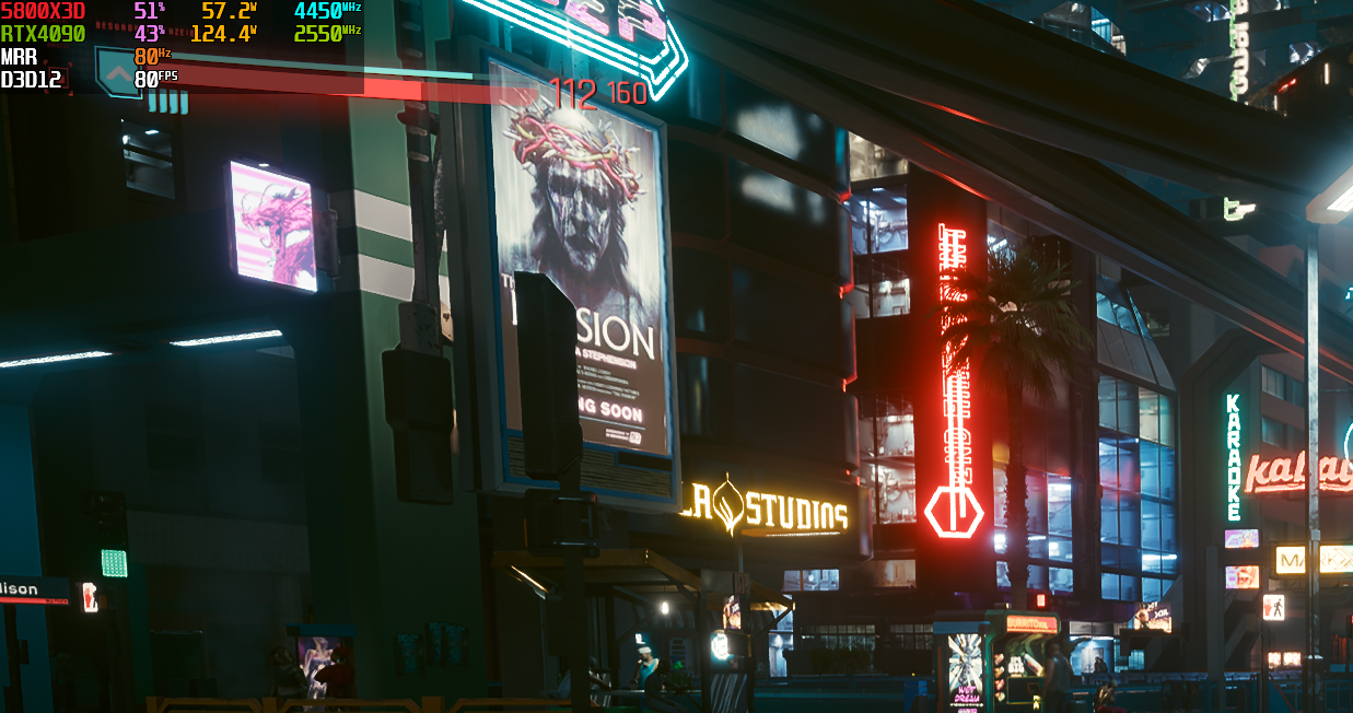

Ich hab gerade auch mal bei mir nachgesehen, GSync funktioniert hier.
Mit 80FPS Limit im Treiber und Frame Generation an, läuft der Monitor auch mit 80Hz.
Außer dem FPS Limit habe ich im Treiber weiter nichts eingestellt, VSync im Spiel ist logischerweise sowieso aus, wenn man FG aktiviert.
