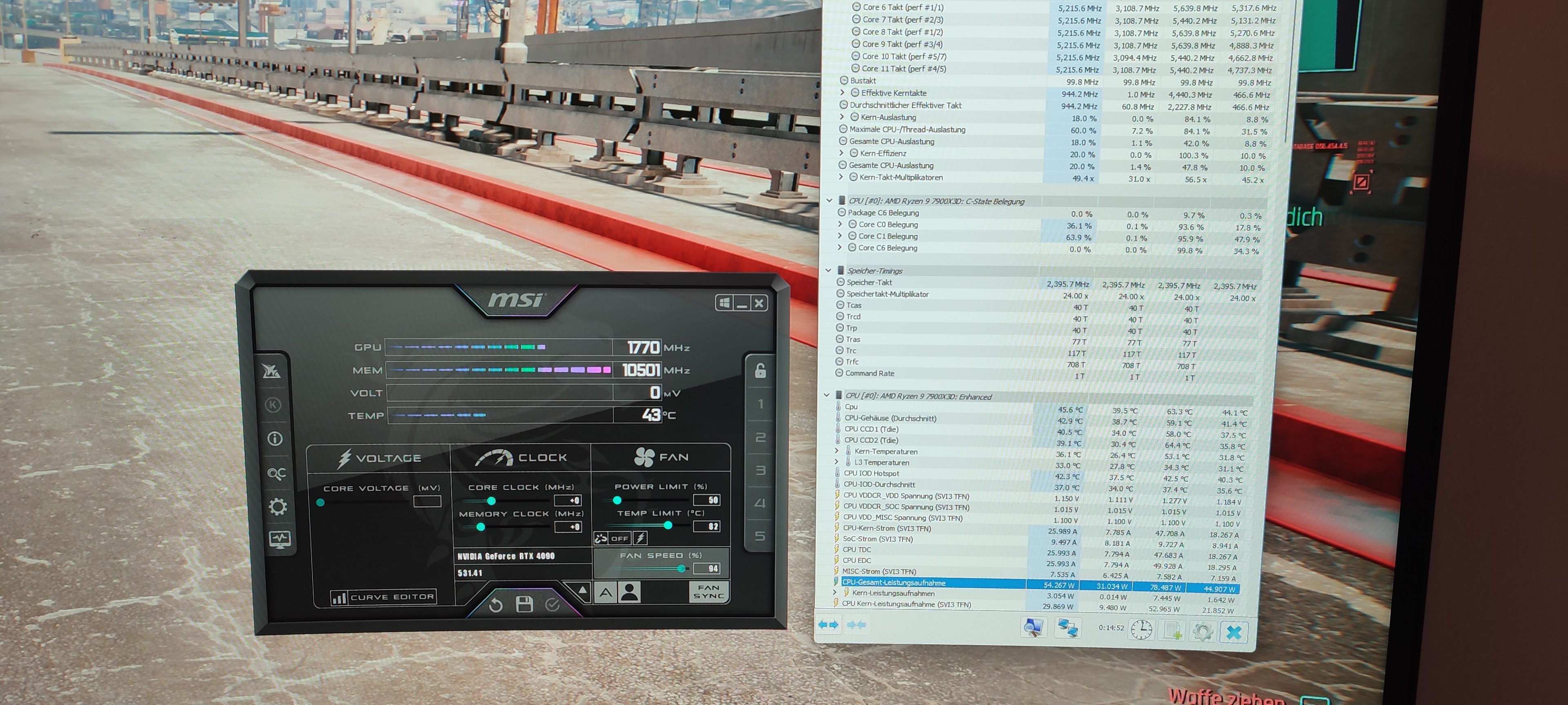

Msi afterburner auf 50% Power target, furmark läuft, cyberpunk auch.
Wie auf den Bilder läuft das System jetzt stabil. Erst bei ca 55-60% Power target startet das System Instant neu.

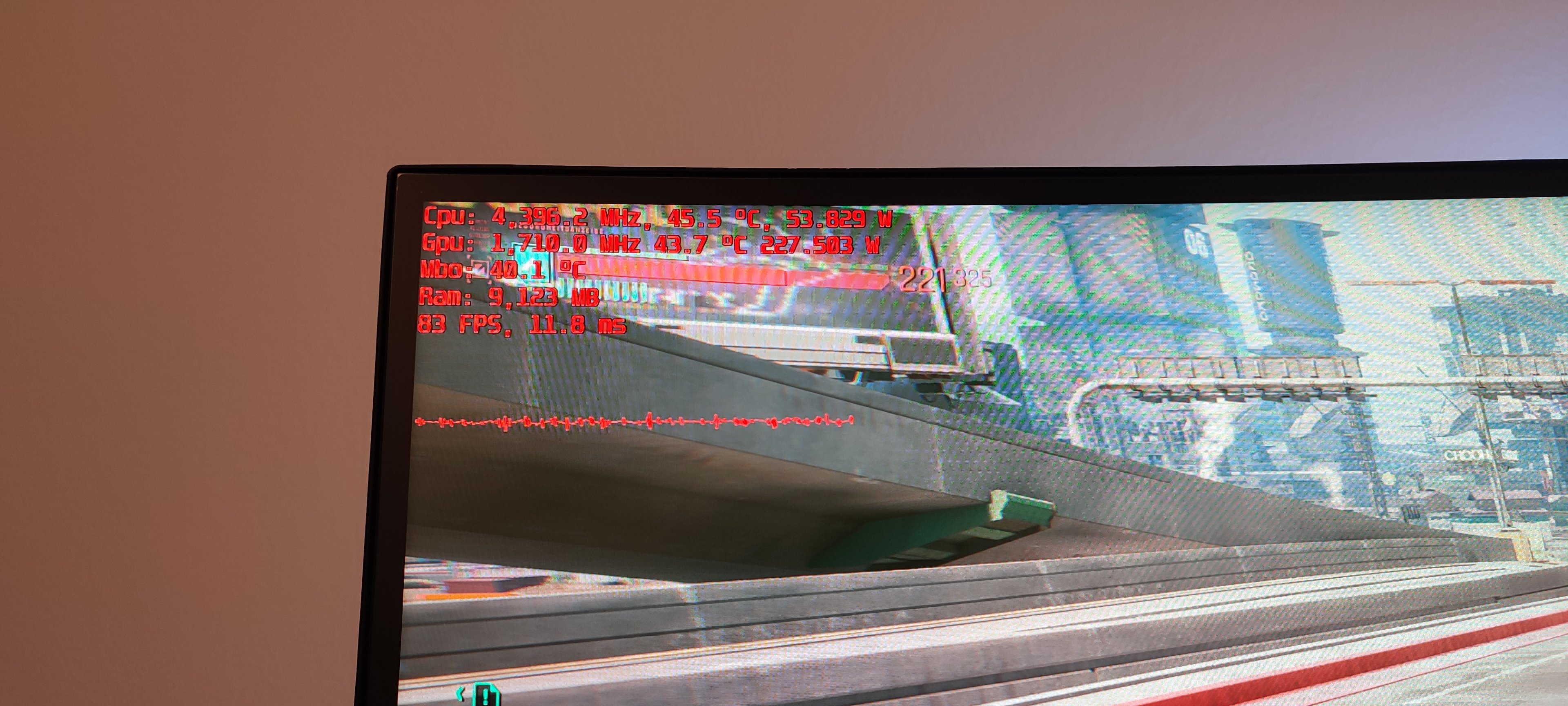

Neues Netzteil montiert, liegt vor dem rechner nur kurz angeschlossen zum testen.
Das Bild ist nach 10 min im Spiel entstanden... über 400 Watt an der Gpu und läuft.
Ich teste noch was, aber mit dem be Quiet kam ich ja nicht mal ins spiel und hatte sofort den reset.
