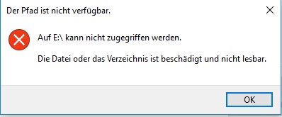

ich konnte damals mit meiner Festplatte wo Windows drauf war nach einem BIOS Update nicht mehr ins Windows booten und ich habe mir dann eine andere Festplatte vom Kollegen ausgeliehen und da Windows neu drauf installiert, weil ich meine Festplatte nicht formatieren wollte, da da noch Dateien drauf waren, die ich brauchte...
Habe dann die Festplatte vom Kollegen als meine Windows Festplatte benutzt und meine alte Festplatte, mit der ich damals im Windows drin war, habe ich dann als zweite Festplatte angeschlossen und die wurde mir auch im Windows angezeigt und ich konnte auch auf die Daten darauf zugreifen...
Ich habe dann die zweite Festplatte (auf der die Daten und das alte Windows drauf war) vom PC getrennt (Sata und Stromkabel) und jetzt nach einigen Tagen wollte ich doch wieder auf die Festplatte zugreifen. Ich habe die Festplatte angeschlossen, wollte darauf zugreifen und ich erhalte nun folgende Meldung
Ich habe einmal die Festplatte vor dem PC start wieder angeschlossen und einmal während des Betriebs... Bei beidem habe ich diese Fehlermeldung erhalten. Meine Frage, was ist da los? Ist die Festplatte kaputt gegangen, weil ich die vom PC für einige Tage getrennt habe? Können das Festplatten nicht haben?
Und kann ich meine Daten nun nicht mehr retten? Sind die futsch?

CrystalDiskInfo runterladen und uns die Werte Zeigen. Ansonsten Festplatte Formatieren (Schnelle Formatierung) und mit ein Programm die Daten wiederherstellen.
Vielleicht gibt noch andere Möglichkeiten. Die mir grad nicht bekannt sind.
Eigentlich kann nichts schlimmes passiert sein. Auch, wenn man natürlich ein Backup haben sollte, aber eine Festplatte verliert normalerweise nach ein paar Tage keine Daten.
Schau mal in der Datenträgerverwaltung, wie die Platte dort angezeigt wird.
Dann lade dir CrystalDiskInfo und erstelle für uns einen Screenshot von allen Werten.

Sata ist Hot-Plug fähig. Ist also völlig in Ordnung das zu tun.
Theoretisch ja und funktioniert mit Hot-Swap Einschüben auch wunderbar. Nur sorgen Hot-Swap Einschübe dafür, dass der Stecker immer richtig und rechtwinklig eingesteckt wird. Wenn man da mit Kabeln hantiert, kann es ruck zuck sein, dass was Kontakt bekommt, was kein Kontakt haben soll. SATA ist eben kein USB.

Davon abgesehen, wenn nach einen BIOS Update dein Windows nicht mehr ging, hat sich vermutlich der S-ATA Modus im BIOS verändert. Von IDE kompatibel auf AHCI oder umgekehrt. Damit kann Windows ohne vorherige Anpassung nicht umgehen.
Diese Ursachenfoschung hätte ich zu aller erst betrieben bevor ich mit einer zweiten Platte quasi Murks betreibe.

Hört sich eher an als wäre das Dateiformat der Festplatte beschädigt ;)
Kann passieren wenn man die Festplatte im Betrieb abklemmt obwohl noch drauf geschrieben wird.
Teste erstmal ob du mit einer Linux CD/DVD/USB-Stick drauf zugreifen kannst. Wenn nicht, Festplatte mal von Windows auf Fehler überprüfen lassen. Wirkt manchmal Wunder aber sonst kann auch noch Testdisk helfen wenn wirklich das Dateiformat beschädigt ist.

wenn nach einem bios update windows nicht mehr startet einfach die automatische reparatur laufen lassen, in 99.9% aller fälle hilft das.
wie schon erwähnt, live linux und gucken ob das noch was retten kann.
wenn das nicht hilft, aber wirklich erst DANACH kannst du die platte formatieren, damit sie grundlegend wieder lesbar ist, und mit vielen gebeten hoffen dass tools wie z.b. recuva noch was retten können
