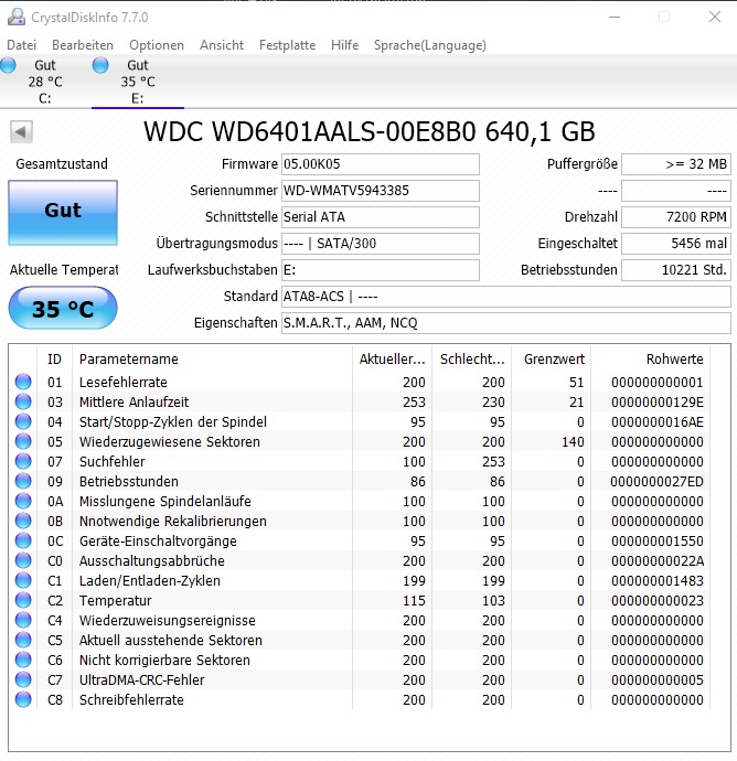

So habe nun die Festplatte mit CrystalDiskInfo ausgelesen

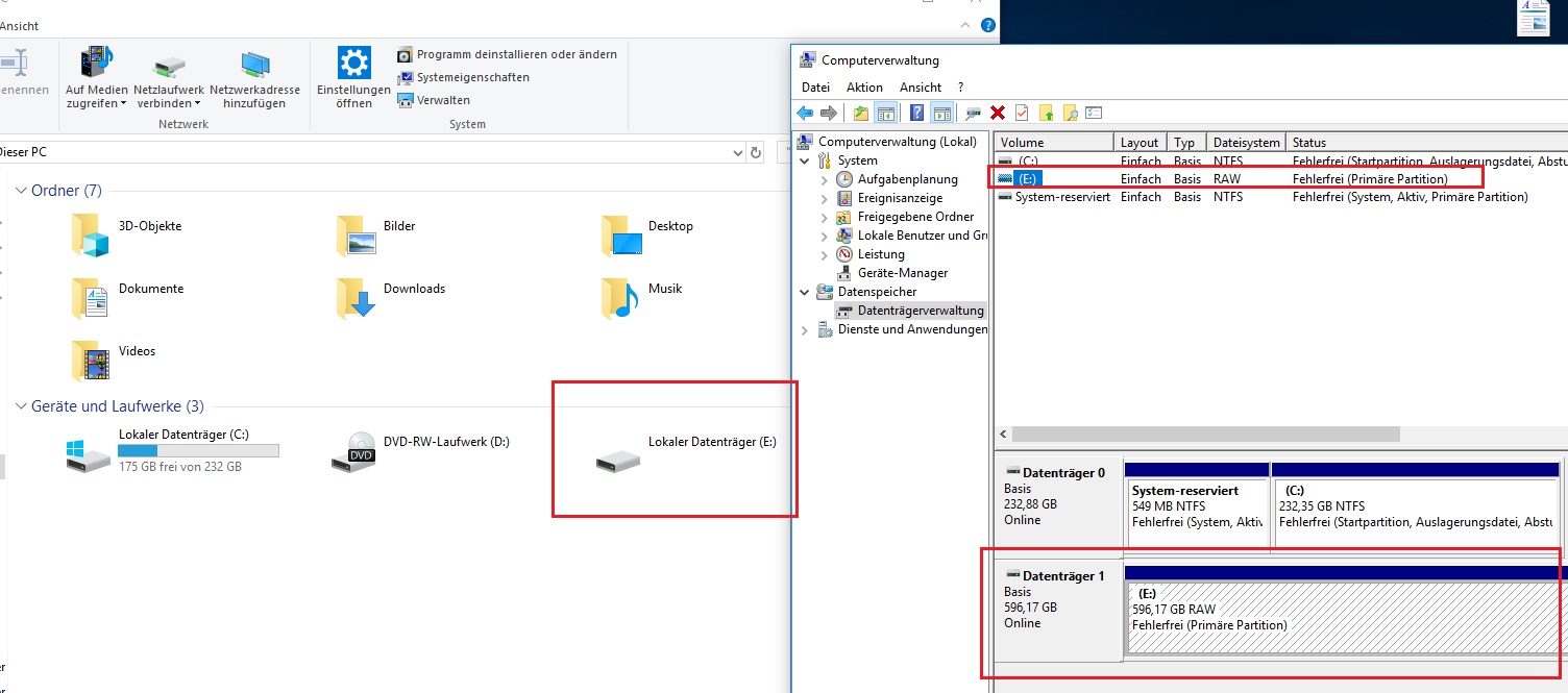

Dazu noch meine Computerverwaltung
Da habe ich die Festplatte, die nicht mehr funktioniert markiert

E: ~500gb in RAW. Das muss in nen normales Dateisystem gewandelt werden.

Das ist klar, man kann von FAT32 auf NTFS konvertieren, aber nicht von RAW. Hier musst Du nun ein Recoverytool wie Testdisk die Daten retten, kaufe Dir aber vorher eine USB Platte auf die Du die Daten schreiben kannst, denn man rettet immer indem man die Daten auf eine andere Platte kopiert und nicht indem man versucht sie vor Ort wiederherstellen zu lassen, denn wenn das schief geht hat man keine zweite Chance mehr.
Der Zustand der Platte ist gut, es gab mal oder gibt gerade ein Problem mit dem Datenkabel. Bei dem viele An- und Abstecken dürfte dies früher mal aufgetreten sein, achte aber trotzdem darauf ob sich der Rohwert (die ganz rechte Spalte) vom Attribut C7 ändert und wenn ja, dann prüfe ob das Datenkabel korrekt sitzt.

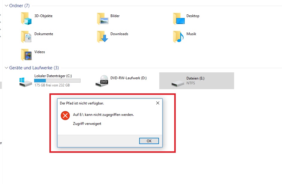

Windows hat jetzt vor dem Start automatisch die Festplatte überprüft und repariert, nun ist die Festplatte "NTFS" aber es besteht immer noch das Problem, siehe Bild
Probier bitte mal folgendes:
Gerätemanager öffnen -> Rechtsklick auf die Platte -> Reiter Volumes -> aktualisieren -> Eigenschaften -> Reiter Sicherheit-> prüfen ob der aktuelle Nutzer Berechtigungen verfügt, wenn nicht hinzufügen -> Vollzugriff gewähren

Ein Rechteproblem kann ich schwer glauben, nachdem die Platte RAW war.
Dir bleibt nur in Datenrettungsprogramm, sowas wie Testdisk.
