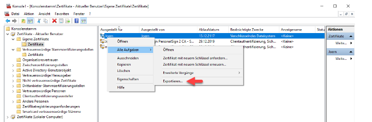

Davon gehe ich nicht aus, es war mir nur unklar ob du nur die System- oder auch die Datenpartition noch im Originalzustand vorliegen hast. Ist denn dein EFS Zertifikat im System noch vorhanden?
Ja die alte Festplatte ist seit dem nicht mehr verändert worden. Ich weiß nur nicht wo ich EFS Zertifikate finde... Apropos mir fällt gerade ein dass ich ziemlich sicher Windows auf der neuen Festplatte neu Installiert habe und die Dateien und Nutzer dann irgendwie rüberportiert habe...
Da habe ich ein einziges zertifikat welches am 11.04 erstellt wurde... Das wird dann von der Neuinstallation sein...
Ich denke es ist gemeint ob das Zertifikat noch da ist, wenn Du das Windows von der alten Platte bootest.
Ich kann mal gucken... würde aber dauern... Gibt nen grund warum ich auch Festplatten gewechselt habe... 😅
Wenn ich alle Zertifikate mit meinem Benutzer suche tauchen aber mehr auf... Eins vom März 2020... und eins von 2018 eins davon wird das richtige sein
Ich würde gerne Vermeiden von der alten zu Booten nur um die Zertifikate anzusehen... Würde etwa ne Stunde dauern bis sie soweit ist das ich Suchen kann... ich probiere es jetzt trotzdem mal!
Mir fällt gerade auf: ich habe die alte Festplatte von C: auf G: umgestellt. Könnte das was damit zu tun haben? + im CERT MGr werden keine Zertifikate angezeigt… Allerdings sagt CMD C:\Users\Jan und nicht G: wie Sie eigentlich sollte…
Okay, unter Eigene Zertifikate habe ich keine Gespeicherten Zertifikate. Unter Vertrauenswürdige Personen habe ich 2 Zertifikate mit demselbigen Namen (mein Name) einer mit einer ohne Schlüssel und unter andere Personen auch einen mit Schlüssel. Unter Vertrauenswürdige Stammzertifizierungsstellen ist auch eins ohne Schlüssel allerdings mit nem anderen Benutzernamen. Mir ist auch aufgefallen dass sämtliche Verknüpfungen auf meinem Desktop nicht mehr funktionieren.
Vielen Dank euch allen!!!! Hab einfach ein neues Zertifikat erstellt und geguckt wohin der es Speichert… Hab den Ordner gefunden und siehe da!!!! Ein Zweiter Schlüssel! Schnell Importiert und alle Dateien gehen wieder! Vielen Dank
