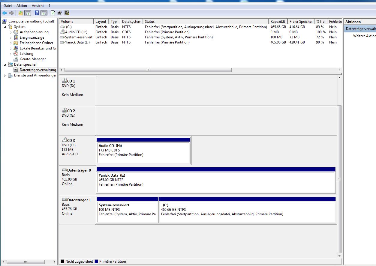

- Bild des RAID-BootROM (mit Kamera)
- Snapshot der Datenträgerverwaltung
in den Anhang stellen

Im Bios wird nur angezeigt, dass es ein Raid 1 ist. Weiter komme ich da nicht...
Gruess
Noch das Bild

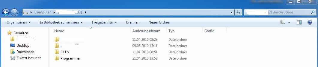

Nachdem ich nun das Gehäuse endlich aufmachen konnte (Zeit:)) höhre ich, wie die eine Disk "spinnt" Es klingt, wie wenn das DVD Laufwerk eine CD lesen muss, die einen Kratzer hat. Ich denke die ist kaputt und deshalb kann der Raid nicht mehr 100% laufen. Ich habe dann im MARVEL Raid nachgelesen. Dort steht, dass er die Daten, sobald eine neue Disk dran hänge, selbst wieder herstelle ab der 2. Disk.
Doch was mir weiter hin ein Rätsel bleibt. Wieso habe ich Daten noch drauf, aber nur vom 21.4.2010? Der PC wird täglich benützt und die Daten täglich aktualisiert!

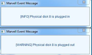

Ausserdem bringt er nach einiger Zeit diesen Fehler (siehe Bild).
Bitte sage mir nochmals genau, von wo du ein Foto brauchst. Eins zu machen ist kein Problem, doch wenn ich nicht mal kapiere welches... "schääm!"

Auch Meldung von Marvel das eine Disk nicht angeschlossen ist?
Dein Raid sollte eigentlich 930 GiB haben (vermute mal RAID0) hat aber nur 465 GiB (500 GB).
