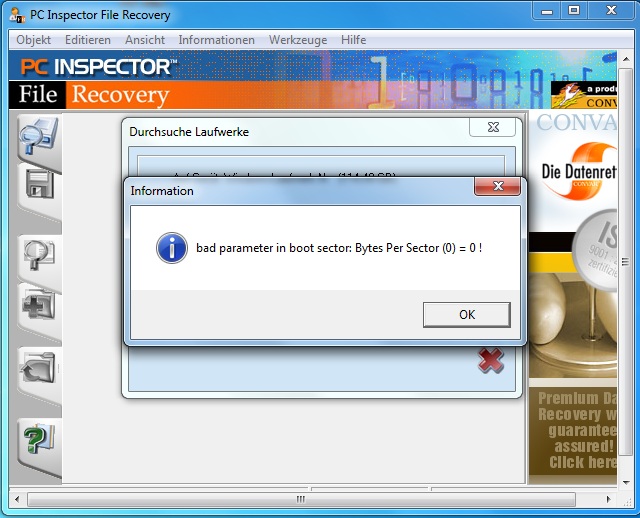

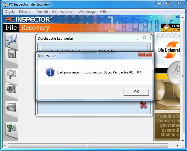

Bei PCI hatte ich folgende Fehlermeldung (siehe Anhang). Das Programm erkennt zwar die Festplatte aber ich kann sie nicht durchsuchen oder dergleichen.

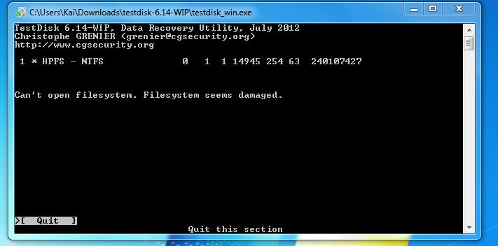

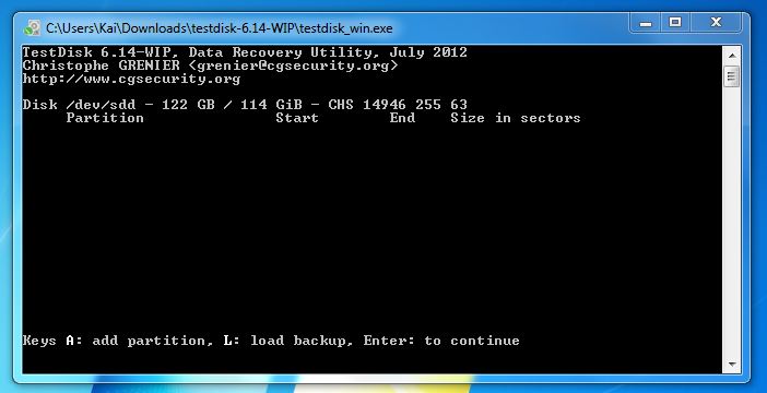

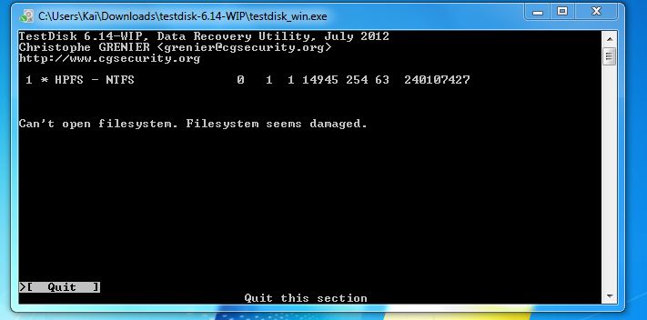

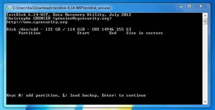

Bei TeskDisk hatte ich erst QuickSearch und danach als er nichts gefunden hatte Deeper Search durchlaufen lassen. Bei beidem fand er keine Partition zum wiederherstellen (siehe Anhang). Auch dieses Wiederherstellungsprogramm zeigt nur eine Fehlermeldung an (siehe Anhang).

Solange die Kommunikation funktioniert, ist es völlig egal ob per USB extern oder intern angeschlossen (bis auf die 2-3fache Dauer).
Eine Schnellformatierung dauert nur wenige Sekunden, die kann auch schon fertig gewesen sein.
Es wäre daher angebracht, per GetDataBack (kostenlose Trialversion) das physische Laufwerk (nicht die Partition) zu scannen und mal zu sehen, was da gefunden wird.
