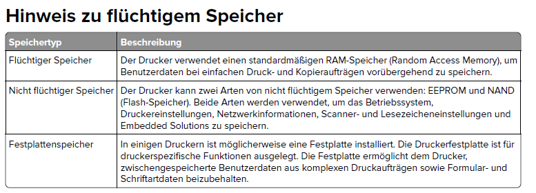

Auf der sicheren Seite wäre man doch bei Geräten die ohne integrierte Festplatte (auch nicht optional) oder Flashspeicher (gibts sowas inzwischen auch alternativ zu einer Festplatte?) auskommen? Wenn ich an einem solchen Drucker, der nicht per Netzwerk angeschlossen ist, z.B. per USB drucke und anschließend den Netzschalter ausschalte sollten doch keine sensiblen Druckdaten mehr auf dem Gerät vorhanden sein?
So z.B. ein Lexmark MS521 wäre so ein Drucker. Bei diesem ist in der Anleitung dazu ausgeführt:
Der aufgeführte EEPROM/NAND wäre in diesem Fall ja sicher nur ein ein kleiner Speicher für diverse Einstellungen und nicht als Alternative zu einer Festplatte.

Soweit mir bekannt, speichert kein handelsüblicher Drucker ohne Festplatte/SSD den Druckjob dauerhaft ab, auch nicht, wenn relativ viel RAM zur Verfügung steht. Mit dem Netzschalter ausschalten, reicht bei diesen Druckern, um etwaige Zwischenspeicherungen zu löschen/verfallen zu lassen.
Reaktionen: ronker

es gibt keine Kopiergeräte, die nicht „aufzeichnen„. Besorge dir ein mufu und stell diesen bei dir ins Büro und stell den nach dem kopieren ab. So wird der Inhalt des RAM gelöscht und keiner kann deine Daten kopieren
Kauf einen Kyocera bei dem sich das DataSecurityKit aktivieren lässt. Da kannst du auch einen Bereich auf der HDD oder SSD des Systems für deine Druckaufträge nutzen und diese mit einem Passwort schützen und nach Druck automatisch löschen lassen. So stehst zu 100% Du vor dem Gerät wenn dein Auftrag gedruckt wird.

Es geht einfach nur darum was man allgemein beachten sollte um zu vermeiden dass evtl. Druckdaten auf einem Drucker oder anderem Gerät nach dem Druck verbleiben, so das potentiell andere Personen die auf das Gerät auch Zugriff haben diese nachträglich abgreifen könnten.
Die meisten Antworten hier gehen in ganz andere Richtungen bzw. werfen irgendwelche Gegenfragen auf. Es geht dabei rein um das Ausgabegerät und nicht um den PC von dem aus gedruckt wird. Auch geht es nicht darum, dass einem jemand die Ausdrucke aus der Hand reist und klaut.
bisher habe ich da folgende Punkte erkannt:
  • Drucker lokal per USB nutzen der Drucker darf nicht am Netzwerk angeschlossen sein
  • keine Festplatte oder SSD verbaut
  • Gerät nach Verwendung ausschalten (RAM löschen)
Irgendwie kommt die einzig brauchbare Antwort von @Edronax ...
Diese Security-Kits in Kombination mit PIN sind hier quasi die einzige, korrekte Lösung, die auch problemlos vor Normen (in unserem Fall ISO 27001) Bestand hat. Diese müssen in der Regel aber kostenpflichtig aktiviert oder sogar hardwareseitig nachgerüstet werden. "Einfach so" geht das leider nicht. Zwar ist es nicht trivial an die Daten zu kommen, aber die Hersteller garantieren nicht, dass sie weg sind.
