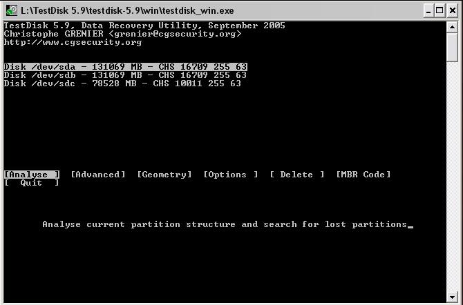

Installiere Testdisk auf der Systemplatte und setze bitte die Screens, im Nebel stocher ich ungern rum:

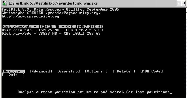

Was meinst du denn mit Screens setzen hab das programm installiert und dann kommt so ein kleiner schwartzer kasten im ms dos style ! was soll ich nun machen ???
AW: Datenträgerstrucktur Beschädigt
octo124 schrieb:Genau diese "schwarzen Kasten" - da steht ja was drin - als Bild hier gesammelt einfügen:
"Mit dem Tag kannst du z.B. Bilder in deinen Beitrag einzufügen."[/QUOTE]
Wie soll ich bas denn als bild speichern ??? hab ja schon viel gemacht aber das weiß ich leider nicht !

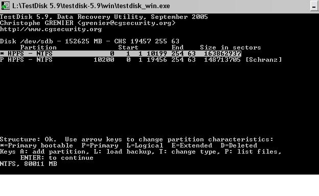

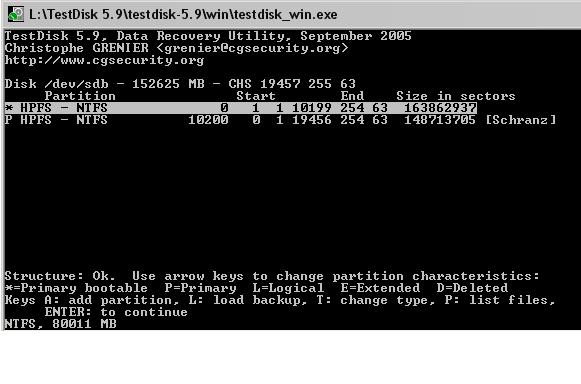

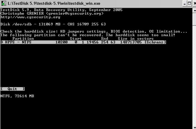

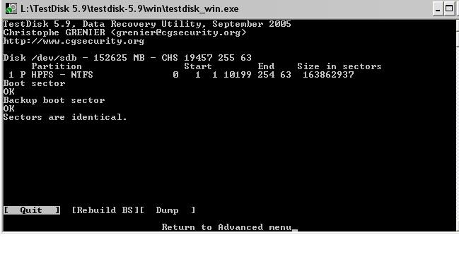

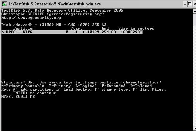

Hier sind erst madie Bilder von den tests aber irgendwie ist die platte auf den letztem test bild nicht zu sehn komich ! hoffe die Daten sind nicht weg !
aber schon mall danke bis jetzt

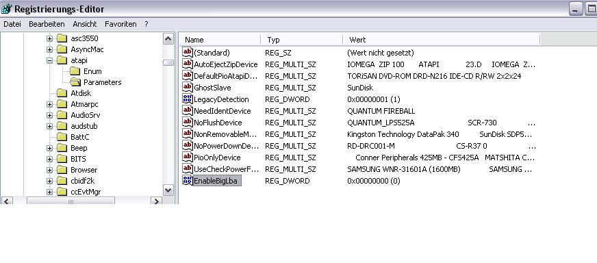

Bei dir ist die Nutzung von LW über 132 Gb in Win net aktiviert:
Bitte überprüfen:
start > ausführen > regedit
HKEY_LOCAL_MACHINE > SYSTEM > CurrentControlSet > Services > atapi > parameter
bearbeiten > neu > dword-wert >
neuer name: EnableBigLba mit dem Wert 1 statt 0
Danach PC neustarten und dann, falls es behoben ist, melden oder erneute Serie der Screens.

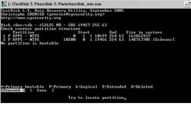

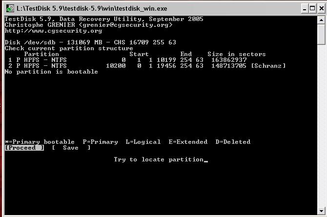

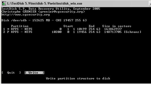

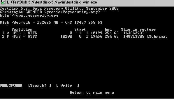

Funktioniert immer noch nicht ! aber das mit dem wert hat funktioniert ! komich ist auch in den eigenschaften von diesem laufwerk steht Dateisystem RAW ???
hier sind noch mal die neuen bilder !

Weiter gehts genau beim letzten Screen:
Auf Write gehn und mit y bestätigen. Anschliessend alles beenden, PC neustarten und chkdsk unbedingt abbrechen. Danach Ergebnis melden, ob Zugriff auf beide LW möglich, ansonsten Screen der Analyse.
