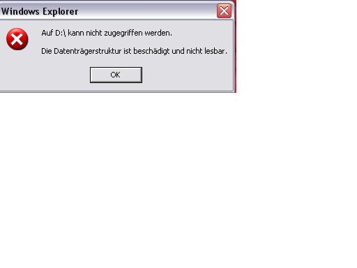

Datenträgerstruktur beschädigt
- Ersteller Kani6

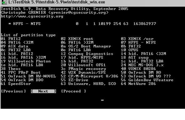

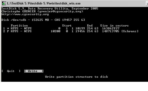

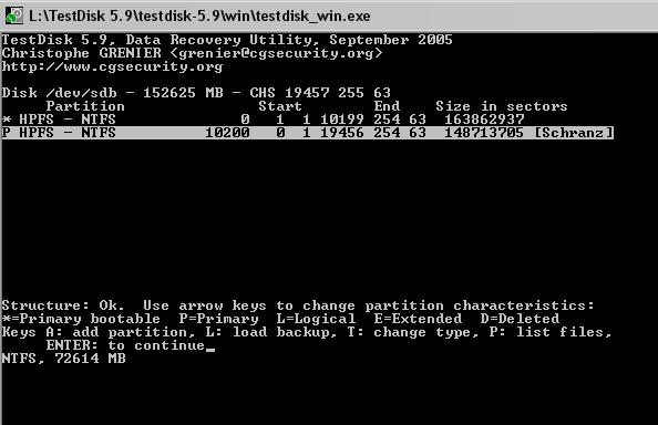

Gehe mal auf Proceed - obere markieren - dann auf t, es kommt jetzt neues Menü, rechts unten steht proceed und eine zweistellige Kombination. Was steht da?
Beenden durch keine Eingabe und enter.

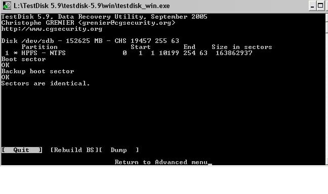

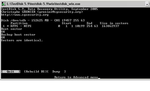

Weiterhin nochmal auf Advanced - Boot - obere marKieren und diesen Screen setzen.
octo124
- Aug. 2005
- 1.405

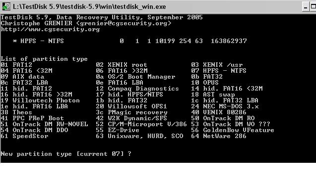

Dieser Screen: https://www.computerbase.de/forum/attachments/neu1-jpg.35295/
Markierung steht auf next, per Cursor rechts auf Proceed und enter, dann kommt das gesuchte.
octo124
- Aug. 2005
- 1.405
Damit wären erstmal die Möglichkeiten von Testdisk ausgeschöpft.
Schlage folgendes vor:
Sichere Deine Daten von der unteren Partition erstmal auf eine andere HD = kopieren - vergleichen, löschen brauchste erstmal net.
Danach ändere in Proceed von der unteren Part das P links zu D um, bestätige das und starte den PC neu, wäre jetzt die letzte Variante, um die obere noch zum Laufen zu bringen, danach ist TD am Ende. Starte dann nochmal Testdisk und schau bei Analyse nach, ob da noch der * steht, ist der net mehr da, dann setze nochmals eine Screenserie. Unbedingt Chkdsk abbrechen!!

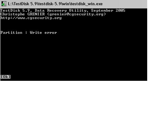

Hat leider nichts gebracht ! aber diesma hat er beim hochfahren Chek disk selber abgebrochen und gesagt Master Detail Tabelle Beschädigt ! aber habe immer noch kein zugrif ! was jetzt ! ab morgen bin ich eiibn paar tage weg wen das geht machen wir nächste woche weiter !
