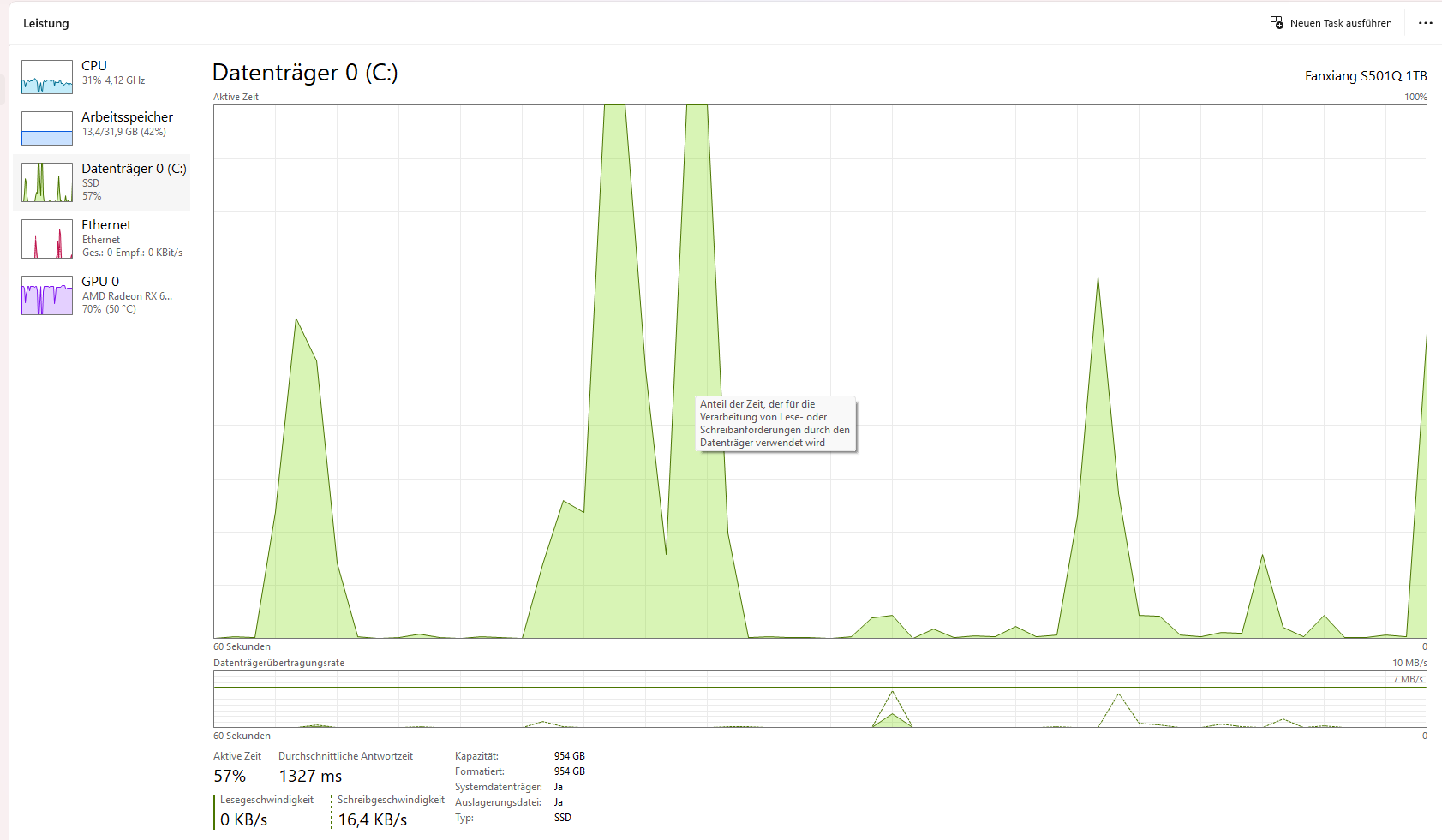

@dms Ja ich habe ihn gerade offen und 2 Minuten versucht Hollow Knight zu spielen um meine SSD zu beobachten. Ergebnis im Anhang

Wa denkst du denn selber, wenn es laggt geht deine Datenträgerauslastung hoch... was könnte das denn bedeuten?
A) es wird viel nachgeladen und das System wartet auf Daten oder
B) der Datenträger ist "Müll"

Huh, der Post mit dem Graphen und der 1,3s(! 13xxms) Latenz :freak: ist weg? <_<
ja, seltsam
Reklamieren und durch SN580/NM620/NM790/G3 Plus o.ä 1TB SSD ersetzen...

Die Punkte hier im Thread sind:
1. Deine SSD ist schrott, du musst sie tauschen.
2. Deine Antivirensoftware ist betrug.
Dazu noch:
Scheinbar gabes eben einen Post von dir in dem die Performance der SSD zu sehen war und der ist wohl weh
Reaktionen: K3ks

Der Post mit dem Taskmanager und dem Graphen hatte teilw. 1,3s Lazenz bis die SSD reagiert hat, die sah auch ziemlich gequält aus obwohl "nur" Hollow Knight lief, vermutlich ist sie kaputt.
-> SSD ersetzen und das System sollte nicht mehr hängen
Vorschläge für Modelle (die kein Müll sind) sind in Beitrag #23.
