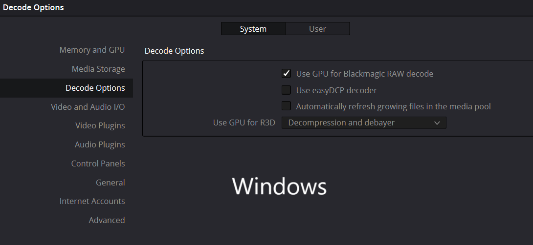

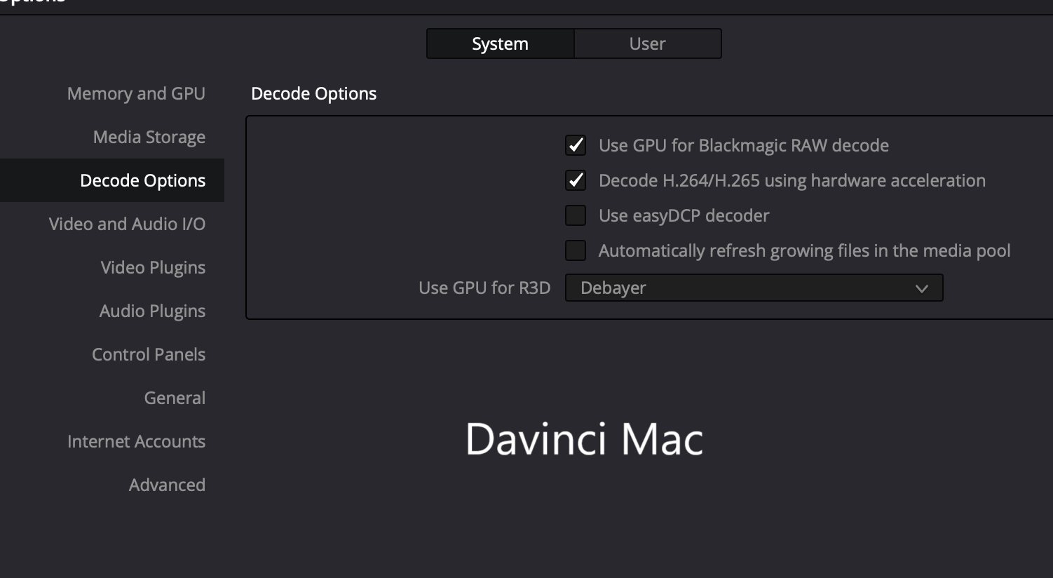

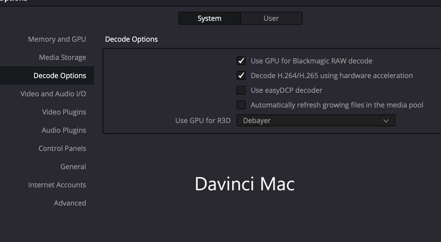

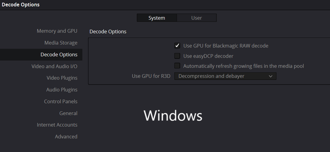

Also ich habe nochmal beim Macbook meiner Frau rein geschaut und dort gibt es einen Haken bei den Progamm EInstellungen=> Decode Options => (system oben anwählen) => Decode H264/H265 using hardware acceleration. Bei meinen WIndows PC gibt es diese Option nicht. Das würde ja einiges erklären. Ist es bei euch auch so? Die, die Davinci Studio haben oder nen Intel Prozessor?
