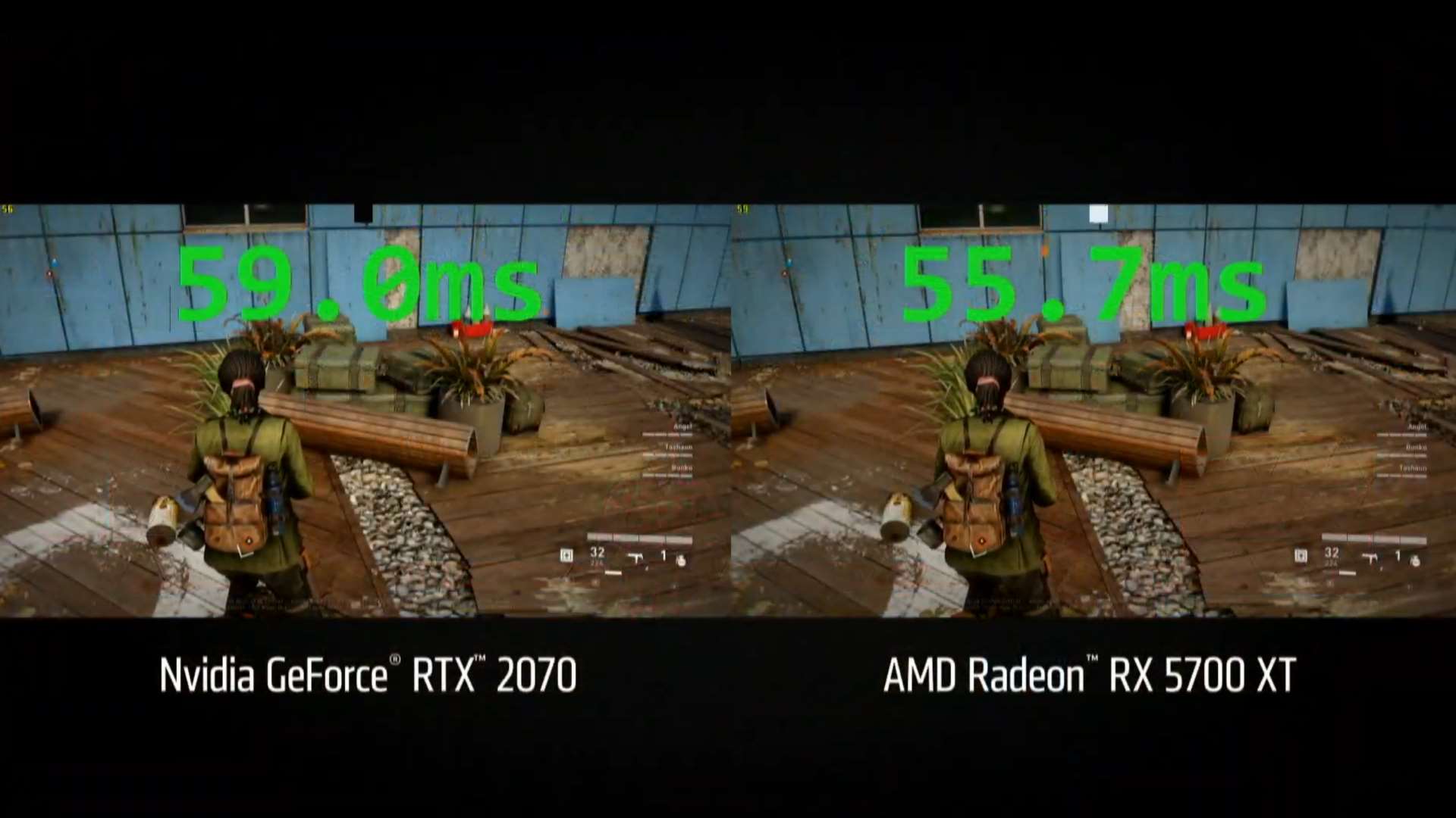

Wenn Dein TV 60Hz hat, wÀre dann net mal ein Fps-Limit von 63Fps per RTSS als FastSync idealer?
(bzw. mit AMD dann EnhancedSync)
Zur Not auch mal einen Regler nach links, damit die 63Fps gehalten werden.
ZusÀtzlich könnte man noch den Einfluss von dem Latenzregler im NV-Treiber untersuchen.
Ich staune das Ultra so gut bei Manchen funzt. Meist wÀr ne mittlere Einstellung sauberer.
Ultra = 1x Buffer
Normal = 2x Buffer
Vsync = 3x Buffer
AMD verwendet generell weniger Buffer und sollte in nem Blindtest flĂŒssiger wirken.
(zur Erinnerung)
