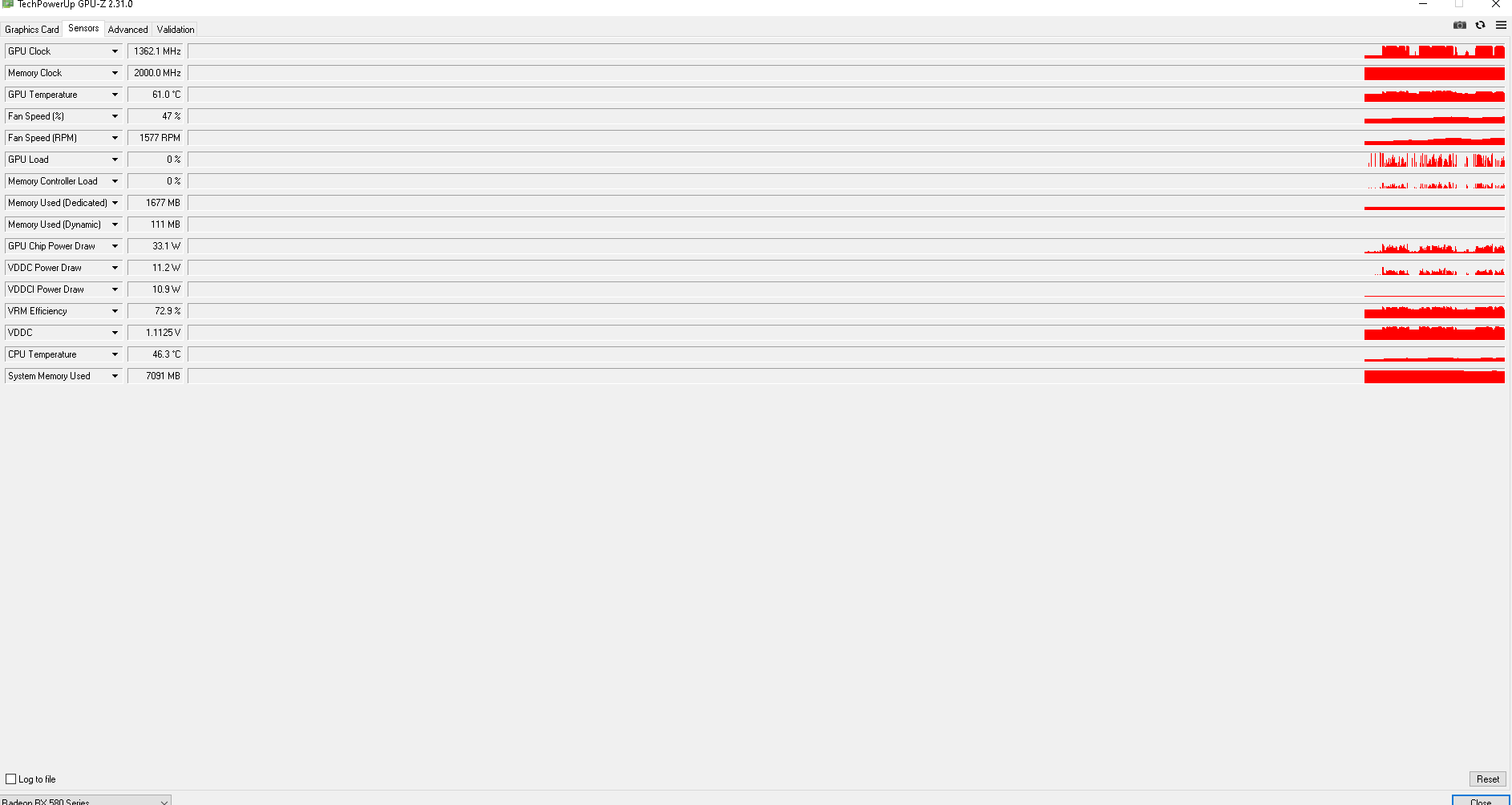

GPU Temperatur bis 75 Grad.
CPU Temperatur bis 50 Grad.
Anbei der Screenshot von GPU-Z
Anbei der Screenshot von GPU-ZAnhang anzeigen 920758
Dein RAM-Speicher ist mit 7091 MB in der Tat schon ziemlich vollgestopft, da solltest du tatsächlich überlegen ob du dem rechner noch 8GB zusätzlich spendierst. ansonsten lade dir mal unigine runter und mach einen stresstest.
Reaktionen: Lawnmower
System memory Used geht runter beim Raustabben und ist bei 7091 MB .... keine weiteren Fragen der RAM ist voll.
Reaktionen: Lawnmower und Baal Netbeck
Ich bin nicht rausgetappt. Das Spiel ist offen es läuft auf meinem anderen Bildschirm. Oder liege ich da jetzt falsch?
