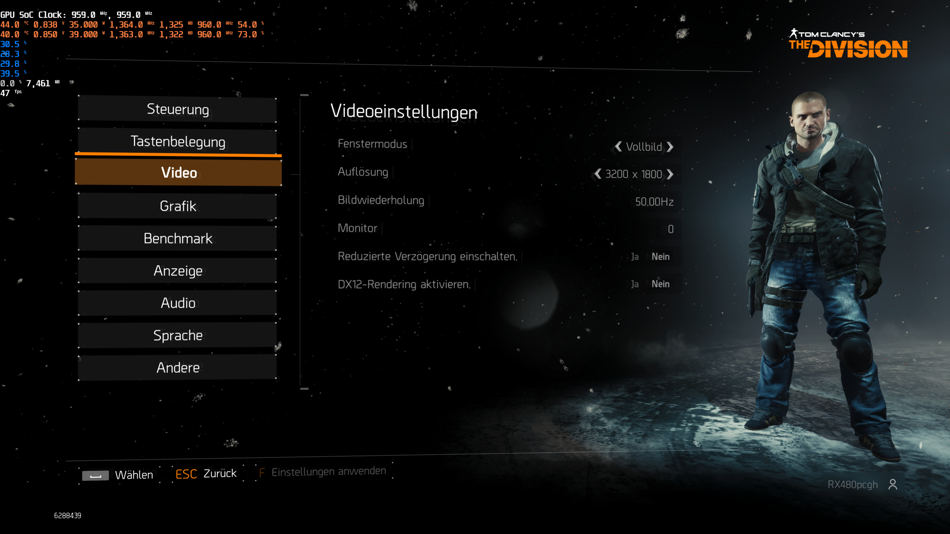

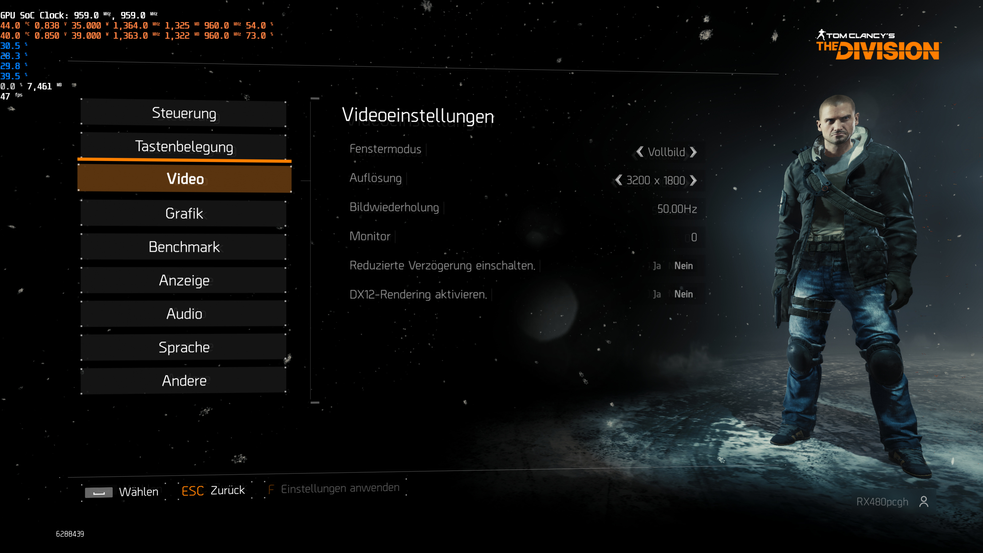

Ich habe zum Bsp. bei meinem Freesync-Moni die Möglichkeit zw. FS und LowInputLag-Mode zu wählen am Moni selbst. Da gibts mit 2-3fps(AMD) weniger auch noch kein Tearing.
War der C32HG70 damals.(im Bsp. 47fps @1800p-50Hz)
Wie ein Gsync-Moni in so einem LowInputLag-Mode arbeitet weiss ich net.
