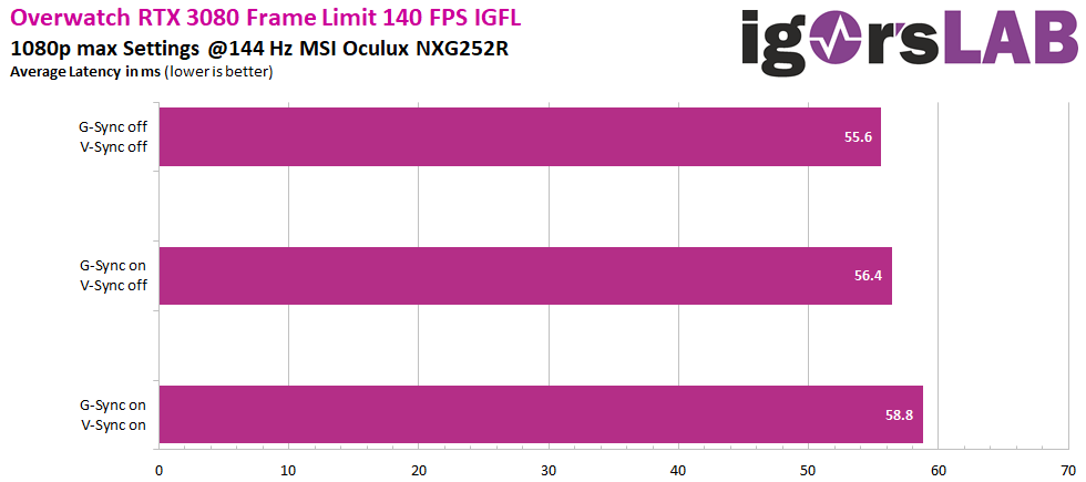

Jein,
4fps ist günstig, aber
sieht bei Igor ein mue anders aus in Overwatch
the Winner is IGFL (ohne ...)
Mit AMD dann vermutlich 3fps<Hz.
Es geht dabei nicht nur um die Latenz. Siehe das Video.
Ohne Vsync zerreißt das Bild. Ergo Tearing.
Das ist 10mal nerviger als eine Latenz, die marginal höher ist.

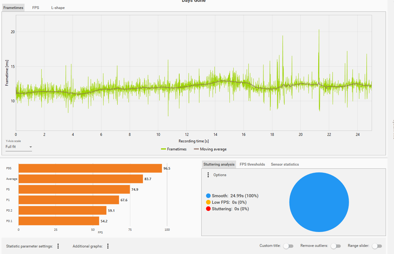

ZeroStrat schrieb:
Wenn man einen signifikanten Ausschlag nach oben (kein Pedant nach unten) sieht im CX Graphen, dann spürt man den sehr wahrscheinlich auch als User vorm Monitor. Wenn CX Stuttering angezeigt, dann habe ich das i.d.R auch so wahrgenommen.
Das habe ich bisher gar nicht bedacht.
Tatsächlich wäre ein Blick auf das "Moving Average" in CapFrameX da wohl deutlich aussagekräftiger, als ein Blick auf die reinen Frametimes.
Wenn man sich die Ausschläge beim Moving Average ansieht, dann schlägt das genau dann aus, wenn der Speichervorgang ab Sekunde 18 kommt. Und genau diese Spikes nach oben im Graphen haben auch kein "Pedant nach unten". Bzw. es gibt an der jeweiligen Stelle mehr Ausschläge nach oben als nach unten und genau dort hab ich auch minimal Microruckler wahrgenommen.
Siehe hier:
https://www.computerbase.de/forum/attachments/1621524825877-png.1082297/
Die unzähligen Spikes die am Moving Average wenig bis gar nichts ändern, konnte ich hingegen am Display nicht wahrnehmen.
Der größte Spike geht doch von 12ms auf 22ms und unmittelbar danach auf 7-8ms runter?
Das wäre genau so ein Fall mit +10 + (-5) = 15 gesamt.
Da fragt man sich natürlich Was die Engine macht, um auf 7-8ms runter zu kommen.
Wird dann an der Umgebungsqualität gespart?

@GerryB
Ja, aber der Ausschlag nach oben ist größer als der Ausschlag nach unten. Daher verändert sich eben logischerweise das Moving Average. Den Ruckler sieht man.
Bei den meisten anderen Spikes sind die Ausschläge nach oben und nach unten gleich groß. Das Moving Average verändert sich nicht und man (ich) sehe keinen Ruckler am Display.
Gut möglich dass ein Ausschlag gleichermaßen nach oben und nach unten die Auswirkung von Framepacing oder Display sync ist und nicht unbedingt als möglicher Ruckler misszuverstehen ist.
Deswegen ja die These, dass man wahrscheinlich eher aufs Moving Average schauen sollte, wenn man wissen will obs wirklich am Display ruckelt - oder ruckeln "könnte".

B3nutzer schrieb:
@GerryB
Den Ausschlag bei Moving Average siehst Du ja eh nur bei rel. großen Werten so richtig gut.
Aber in dem o.g. Fall kommt halt hinterher auch noch der Dip dazu.

GerryB schrieb:
Jein,
Ich meine, dass GSync ohne VSync nicht immer 100% funktioniert. Nur durch den Framelimiter kann nicht sichergestellt werden, dass kein Tearing auftritt. Warum das so ist, kann ich dir aber gerade nicht erklären.
