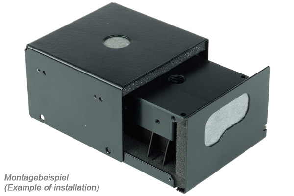

Es soll möglichst leise und entkoppelt sein, daher hier meine finale und eigentlich auch usprüngliche Idee:
Meine Laing DDC bekommt dieses Top:
https://www.aquatuning.de/wasserkue...dc-aufsaetze/8142/watercool-ddc-case-lt?c=344
Mit dem Top kommt sie in diese Silence Box:
https://www.aquatuning.de/wasserkue...ung/12648/alphacool-laing-ddc-silentbox?c=348
Wie ich diese Box auf den Shoggy bekomme, weiß ich noch nicht^^
https://www.aquatuning.de/wasserkue...pplung-version-2.0-schwarze-ausfuehrung?c=348
Wird aber das kleinste Problem sein, notfalls Baumarkt und gut ist...
Was sagt ihr? Ist mein Plan realistisch und bietet genug Entkopplung?
Hmm okay, jemand anders hier im Forum schwört auf diese Silentbox^^

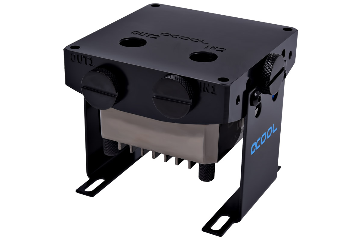

Das single-DDC Messingtop ist derzeit sowieso irgendwie verschwunden, aber man bekommt das Dualtop zu einem ziemlich guten Preis. Dazu dann noch ne DDC, dann kannst du beide auf sehr niedriger Drehzahl laufen lassen.
Aktuell ist die Pumpe bei mir die einzige Quelle für Lärm... mit dem entkoppeln usw. versuche ich das Ganze auf ein Minimum zu reduzieren... eine 2. Pumpe ist da keine gute Idee denke ich, meine aktuelle läuft auch auf knapp 30%.. noch viel weiter runter lässt sich ne DDC eh nicht regeln (45-50 L/h)
Ich weiß ja nicht welche DDC genau du hast, aber ein Messingdeckel drückt die Lautstärke enorm. Wenn man nicht total Pech bei der Pumpe hat und stattdessen eine erwischt hat, die ohnehin recht leise ist, kann die gut entkoppelt in Metall eingepackt ziemlich hoch drehen, ohne Geräusche zu machen. Oder aber man hat Pech und hat eine erwischt, die selbst bei 1600 Umdrehungen noch vor sich hin lärmt.

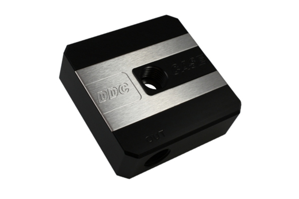

Wie kommst du bitte darauf?
Hier, hier und hier um drei Beispiele zu nennen.
Alternativ das von Phobya gebraucht suchen, das war auch klasse und läuft bei mir auch jetzt noch.

Link 1 ist ausverkauft.
Link 2 würde zwar gehen, ist aber für ein AGB on Top konzepiert, was ich ja nicht vorhabe.
Link 3 geht, versuche ich hier in Europa zu finden denn 30 Tage warten muss nicht sein.
Auch versuche ich das Phobya Teil zu finden, gern auch gebraucht.

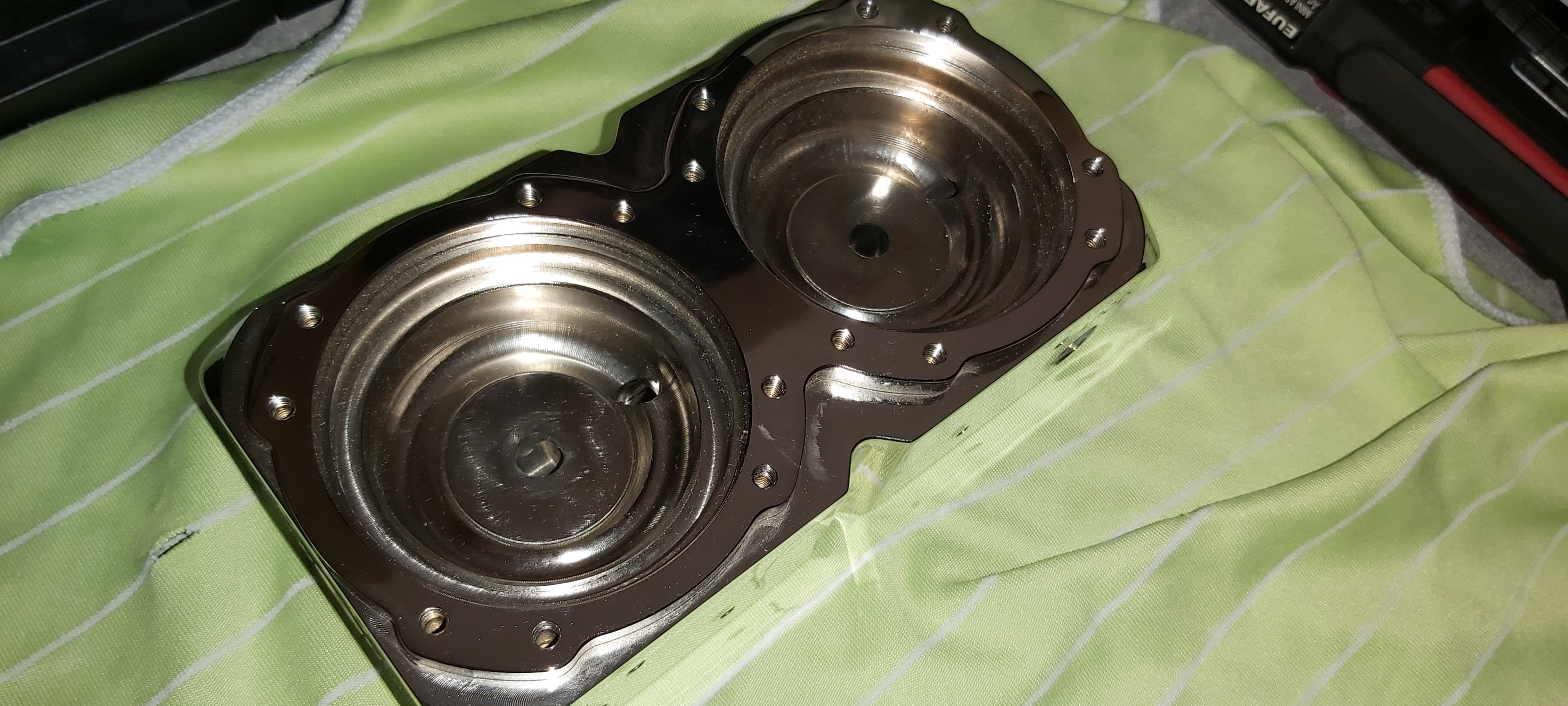

Dann bin ich auf das Dualtop in Messing gestoßen und habe es ausprobiert. Geräusch war fast weg obwohl nun 2 Pumpen laufen auch unter Volllast nicht wirklich laut. Und dabei habe ich aus Platzgründen das Top nicht mal entkoppeln können und es nur mit Klebeband auf den Boden vom Gehäuse geklebt
Also bei mir hat es was gebracht
Leider kann es aber mit dem alphacool Messing top Probleme geben da es lackiert ist der Lack kann sich lösen und den Loop verstopfen
Daher sieht meins jetzt so aus
Der Lack wurde entfernt und das Teil vernickelt:)
