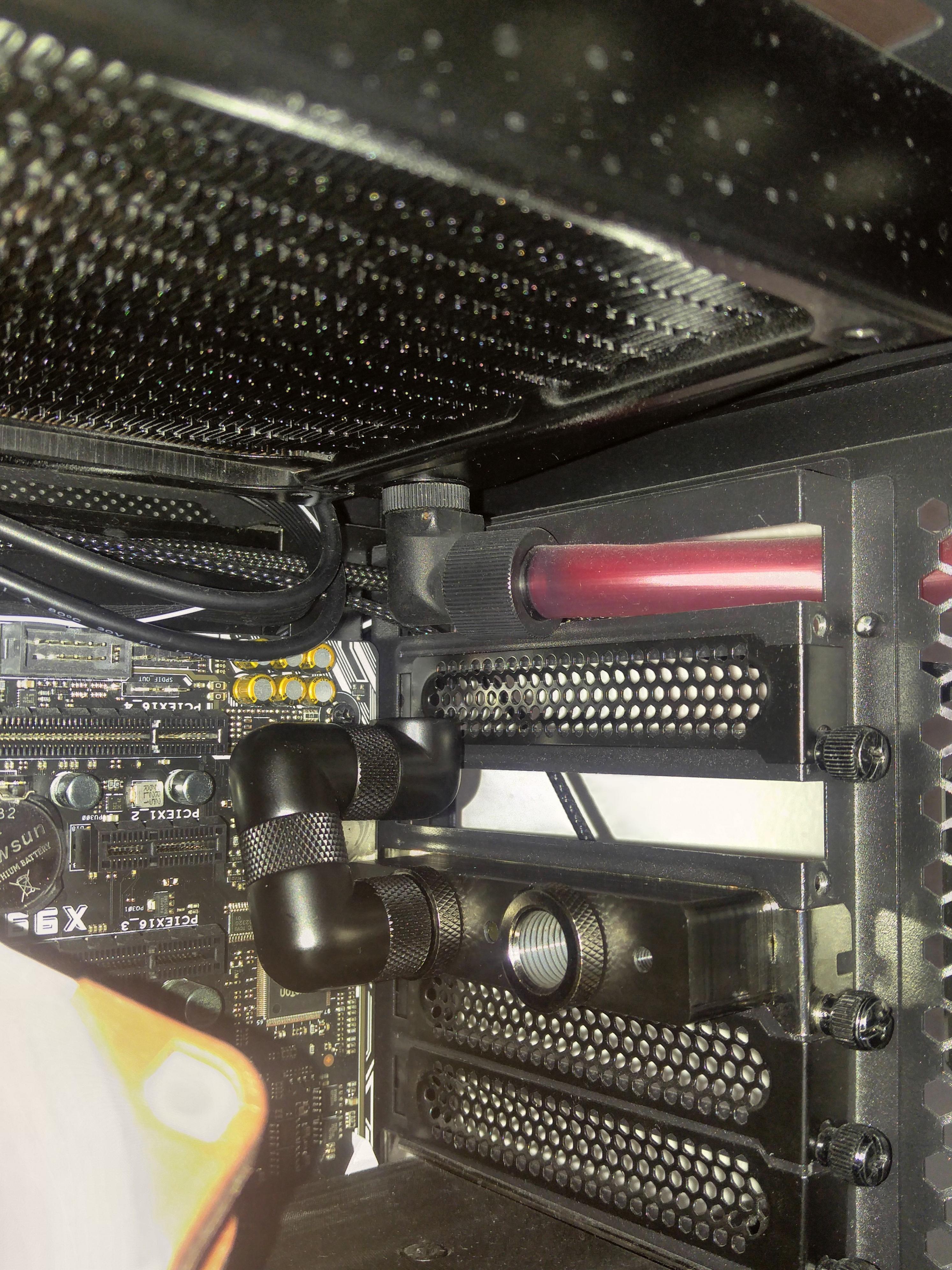

Hab mir die Schlauchdurchführung in mein Dark Base 900 jetzt eingebaut, da ich keine Mods am Gehäuse machen wollte und ich die aktuelle Durchführung, die man auf dem Bild noch sieht, ersetzten wollte. Leider steht die Durchführung sehr weit nach innen, was bei mir die Verbindung zum Top Radiator etwas komisch macht. Geht sich aber zum glück gut aus mit 3x 90 Grad Adaptern.
Macht einen guten Eindruck, nur das Bleckteil hätte man schwarz machen können.
Da muss ich wohl noch selber lackieren.
Ich habe aber noch keine anderen Schlauchdurchführungen zum Vergleich hier gehabt.
Die 90 Grad Adaper auf dem Bild sind die von Barrow, machen auf mich einen sehr guten Eindruck.
Ich werde in Zukunft auch mehr von Barrow bestellen.
Ich weiß nur noch nicht so genau wie ich bei mir jetzt die kurze Verbindung mache.
Das ist ja echt ein mächtiges Teil, macht aber einen guten Eindruck.
Ja, ist umständlich mit den vielen Winkeln und auch nicht günstig, aber ist doch ok!

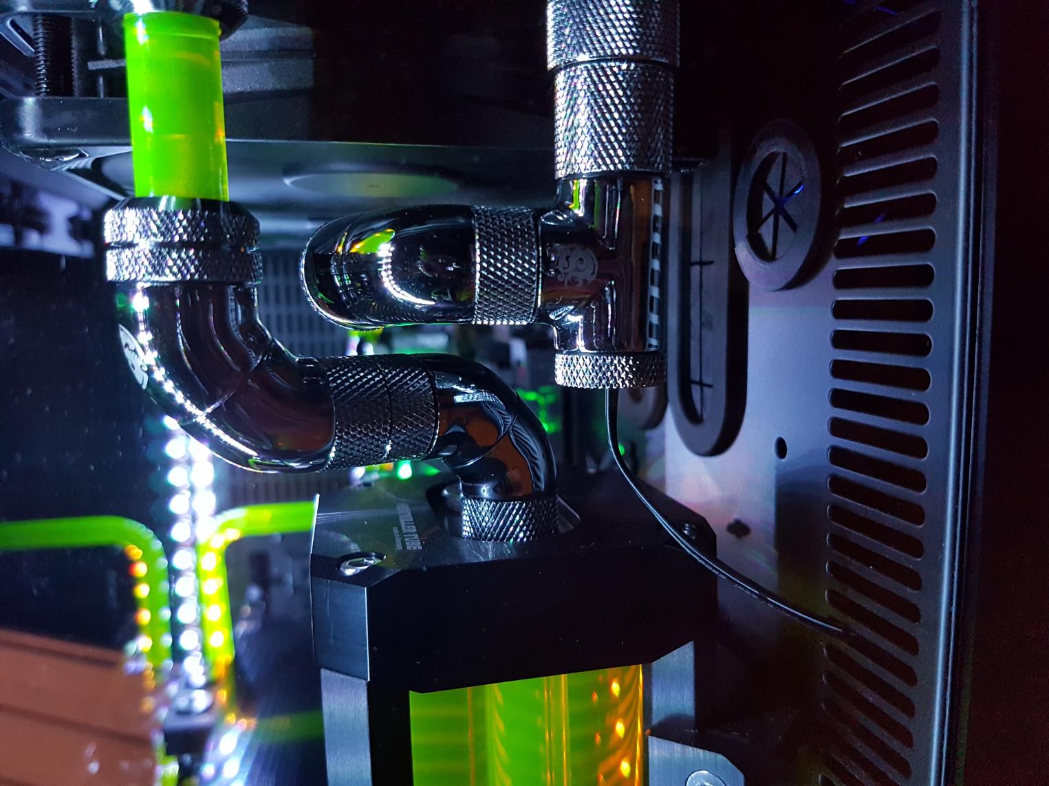

Bezüglich der Gehäuse durchführung: die von EKWB sehen am besten aus, sind qualitativ auch angemessen. Gibt es natürlich auch von vielen anderen Firmen. Nachteil ist, das man das Gehäuse in der Regel bearbeiten muss. Die Slotblenden ersparen das ganze, sehen insgesamt aber nicht so wertig aus. Sind aber dennoch zu gebrauchen.
Planung ist mMn. das wichtigste. Bei meinem jetzigen Build habe ich mehrfach Probiert, wie ich was aufbaue. Zum Schluss kam dann sowas dabei raus:
Und wenn du das mit meinen Bildern vergleichst, ist das schon sehr ähnlich. Das ganze konnte ich aber tatsächlich nur umsetzen, weil ich so viele Fittinge gekauft hatte. Egal ob nun Winkel oder Verlängerungen. Aber gerade die 90° Winkel waren sehr wichtig bei mir. Vor allem die 90° Dual Rotary. Siehe z.B.: 20171218_190613[1].jpg

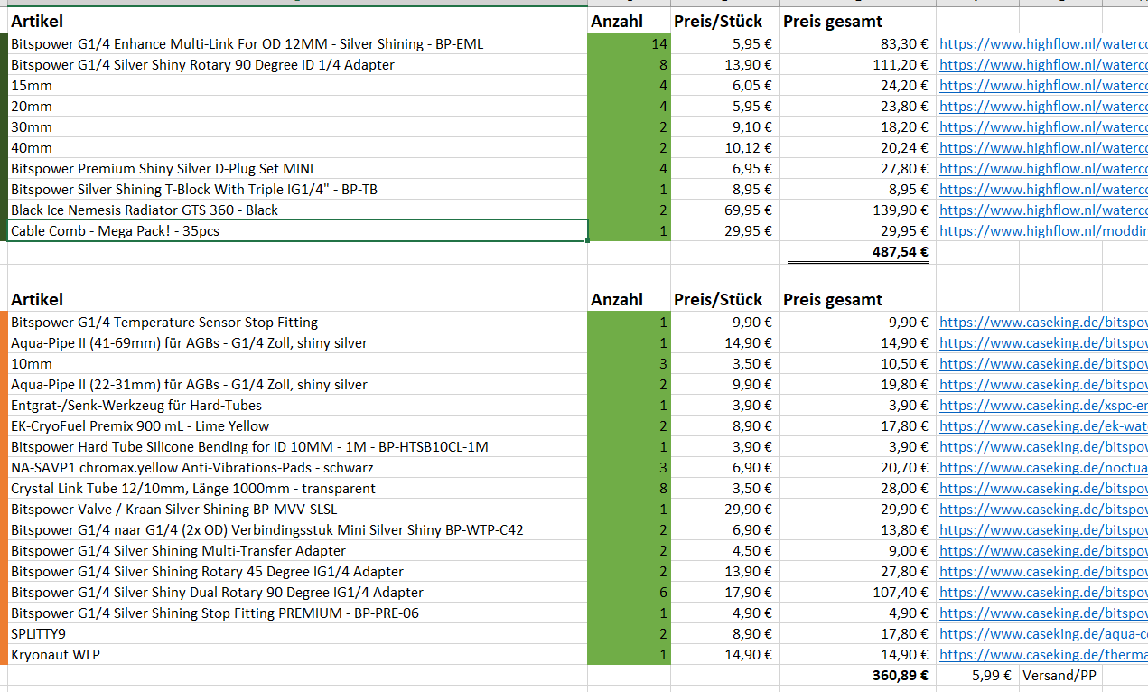

Kleiner Sneakpeak von meinen Ausgaben mit Bitspower ;)
@Dilogo / TE
Neben der Aquapipe II gibt es von Bitspower auch noch eine Möglichkeit: D-Plug's (Beispiel).
Funktionsweise ist zur Aquapipe gleich: Du kannst beide seiten separat und im auseinandergebauten Zustand an die Komponenten schrauben.
Dann steckst du nur noch die Komponenten mit den Anschlüssen zusammen und zack ist es dicht. Vorraussetzung ist natürlich, dass das ganze passend ist.
Einziger Unterschied: Aquapipe II ist für Variable Längen sehr gut. Hier kann man das nämlich sehr genau anpassen, ohne beschränkungen. Die D-Plugs (Ich empfehle in der Regel die Minis - siehst du auch auf dem Bild von mir oben bei dem T-Stück. Dort wurde so einer verbaut (Radi -> D-Plug->Verlängerung ->T-Stück)
Gerade beim Ablasshahn am AGB macht sich der D-Plug sehr gut. Beide seiten anschrauben und dann den Hahn einfach nur noch "dran drücken". Fertig. Sitzt passt und ist dicht :)

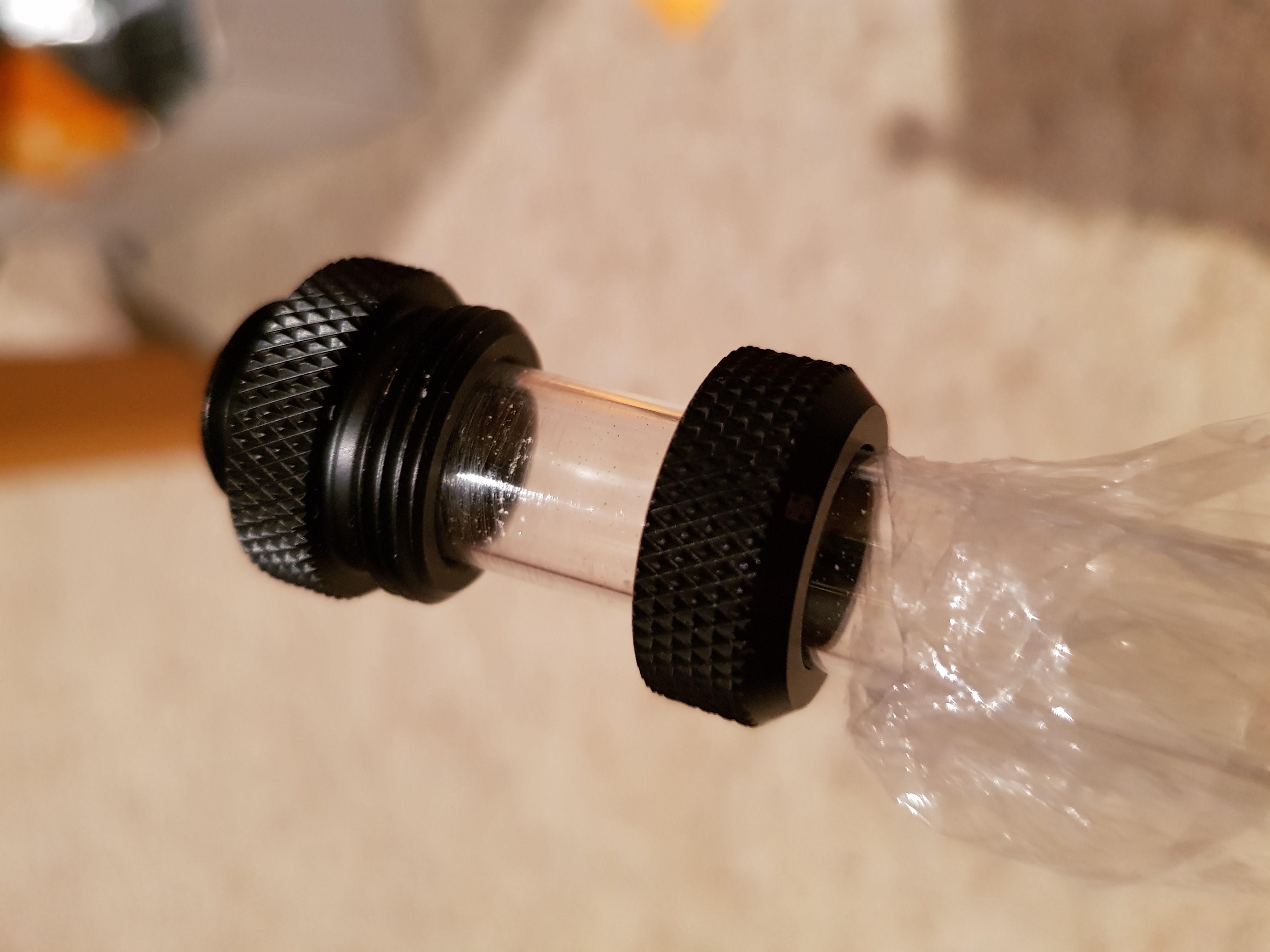

Habe jetzt mal zum Testen ein Acrylrohr (Hbholzmaus 12/10) entgratet und in ein Barrow Fitting gesteckt. Jetzt muss ich sagen, dass es doch bei weitem nicht so fest sitzt wie in nem Schlauch, was mir ja eigentlich schon klar war. Dachte trotzdem es sitzt fester, vor allem die Überwurfmutter hat ja quasi keine Funktion!? Gequetscht oder was in der Art wie bei nem Schlauch wird da nichts!? Sie ist ja quasi nur ne kleine Verlängerung, oder sehe ich das falsch? Anbei mal ein Bild.
Was willst du erwarten, Acrylrohr kann man nicht quetschen ;)
Die Überwurfmutter ist wirklich nur eine Verlängerung, damit du zwei O-Ringe hast, anstatt nur einen.
Es kann aber sein, das beide eine gewisse Differenz aufweisen, d.h. das z.B. die Rohre von hbholz kleiner sind und oder die Barrow Fittings etwas größer sind.
In der Regel sind die ganzen Sachen aber relativ fest. Bei meiner Bitspower (sowohl Tube als auch Fitting) ausstattung hält das ganze schon sehr fest, aber das ist immer noch weit vom Schlauch entfernt.
Ja, da hast du ja recht ;)
Ist ja nicht so, dass es so rausrutscht, aber wenn man etwas fester zieht, ist das Rohr halt draußen. Wie gesagt, kein Vergleich zum Schlauch, aber war ja eigentlich schon klar war.
Wird wohl „normal“ so sein, habe halt leider keinen Vergleich zu nem anderen Rohr bzw. Fittings. Denke das ist mein „Problem“.
Aber machen beide einen guten Eindruck, es gibt auch kein Spiel zwischen Rohr und Fitting, würde also schon sagen, dass es passt. Man muss es auch schon mit etwas „Kraftaufwand“ in das Fitting schieben, will damit sagen, es „fällt“ nicht einfach hinein ;).
