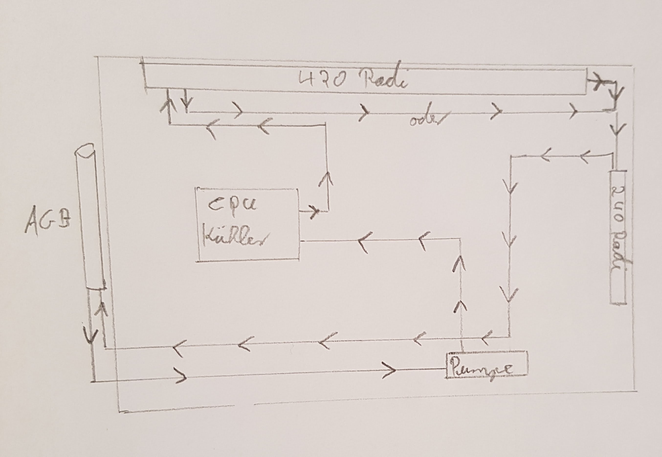

Ich habe mal ne Skizze angehängt, so wie ich es mir vorstelle. (Beim 240er Radiator weiß ich auch nicht genau ob ich den so in der Front verbauen kann, wegen HDD Käfigen.)

Bei den ersten Fittings werden die Rohre durch zwei O-Ringe gehalten und gleichzeitig zweimal abgedichtet. Manchmal möchte man die Rohre, trotz Bearbeitung der Enden, bei den Fittings mit einem Hammer reinprügeln. ;)
Bei den zweiten Fittings werden die Rohre durch ein bis zwei O-Ringe etwas gehalten (sprich das Rohr hat etwas Spiel) und erst durch den letzten O-Ring wirklich abgedichtet bzw. festgehalten. Dadurch können die Rohre auch ein wenig schräg eingesetzt werden und sie sind etwas einfacher zu verwenden.
Generell arbeite ich zum Teil mit Verlängerungen um Höhen- bzw. Längenunterschiede auszugleichen und möglichst nur einen Winkel bei den Tubes selbst zu haben. Schau dir mal dieses Video an. Ich baue 'ein paar' Stellen so wie er es gerne macht, auch wenn das bei Bitspower etwas teuer wird.
Nebenbei bemerkt versendet er seine Systeme weltweit. Da sollten die von dir geplanten 2-3 Transporte im Jahr kein Problem sein. :)
Von der Zeichnung ausgehend solltest du evtl. über einen internen AGB nachdenken. Da sparst du einige Winkel bzw. Tubes und beim Transport kann weniger schiefgehen.
Eine weitere Sache ist der Radiator von Innovatek. Von denen habe ich schon ewig nichts mehr gehört und kann es sein dass der aus Aluminium ist? Wenn ich mich recht erinnere hatten die immer gerne Aluminium verwendet.

Bez. dem AGB intern unterzubringen hast du zwar recht, aber das wird glaube ich zu eng, muss mal schaun. Ich brauche auch die Festplattenkäfige (zumindest 4-5). Und extern kann man auch besser befüllen ;-)
Ja, der Radi von Innovatek hat schon paar Jahre auf dem Buckel und ist wie du vermutest, meines Wissen auch aus Alu. Der CPU Kühler ist aus Kupfer, habe absolut keine Probleme mit Ablagerungen, benutze aber auch das Innovatek Protect und ne Farbe (Name weiß ich net mehr)…., funktioniert super!

1. Lass den Dark Base Pro 900 lieber sein. Ich habe mit meinem Define R5 mit einem Radiator bessere Temperaturen als vorher im 900er und da waren zwei Radiatoren verbaut. Bei dem 900er hätte ich so viel modden müssen um auf vernünftige Temperaturen zu kommen dass ich das Teil lieber verkauft habe... Das Gehäuse war für mich der teuerste und grösste Fehlkauf in den letzen 10 Jahren.
2. Schau bei den Winkeln mal nach anderen Versendern. Das geht auch schneller, wird dann aber etwas teurer. ;)
3. Vergiss PETG. Ich habe das probeweiser in einem anderen System (zusammen mit den Testtubes aus Glas) und das Zeug fliegt schnellstmöglich wieder raus. Sieht schlechter aus als Acryl und ist viel zu empfindlich. Das war meine erste und gleichzeitig letzte Bestellung von dem Kram.
