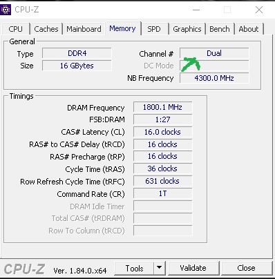

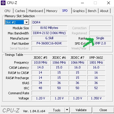

programme wie CPU-Z zeigen dir an ob der RAM single- oder dualrank ist (reiter "SPD"). unter "Memory" wird dann u.a. angezeigt ob der RAM im single-, dual- oder quadchannel läuft (letzteres geht bei deiner plattform nicht). der RAM muss dafür auch in den richtigen slots stecken.
der Aegis müsste singlerank sein.

Ob single oder dual ranked kann nicht immer ausgelesen werden.
Ob dual channel, schon, wie der screeshot von CSO zeigt.
