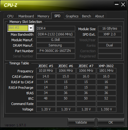

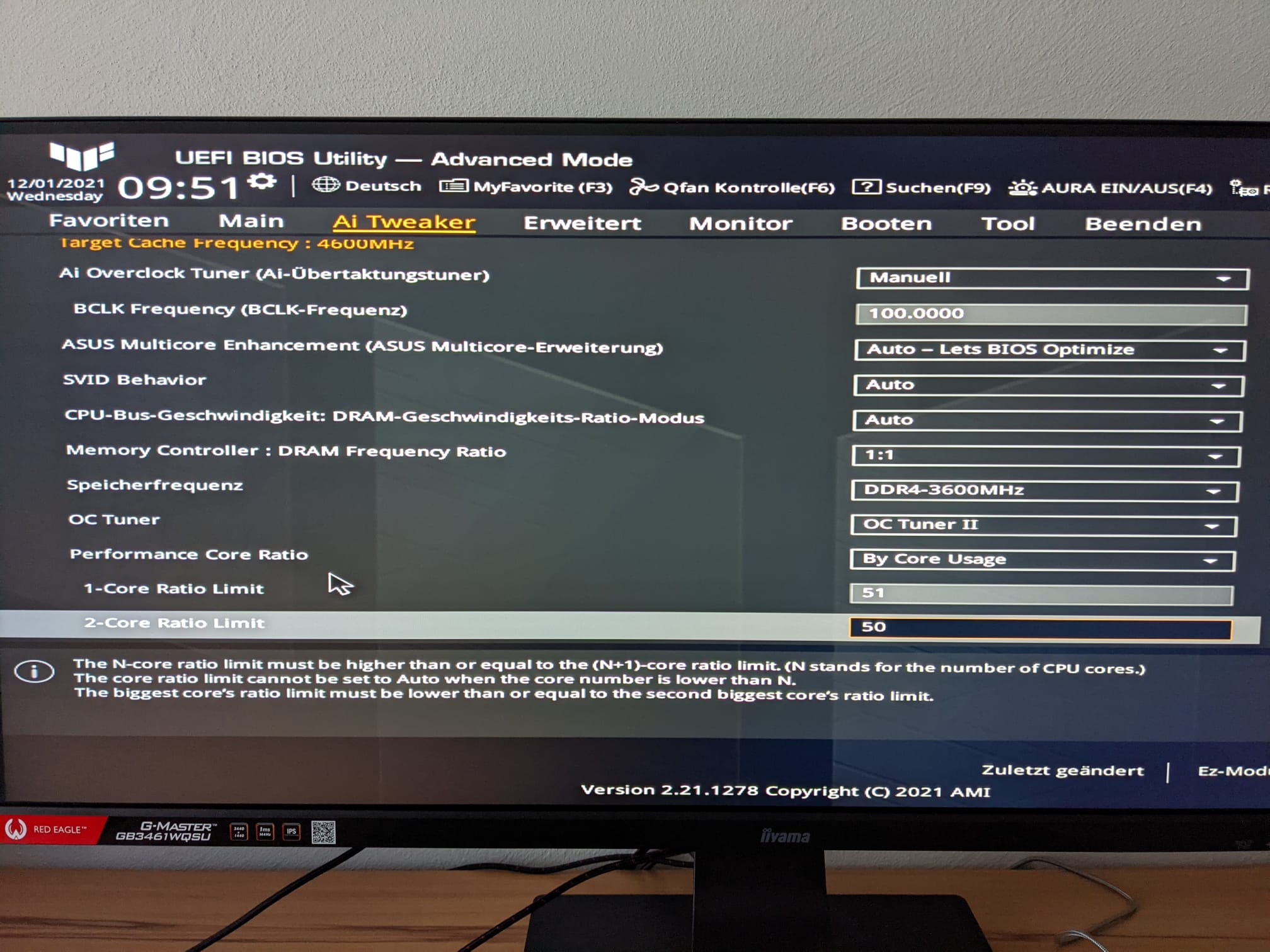

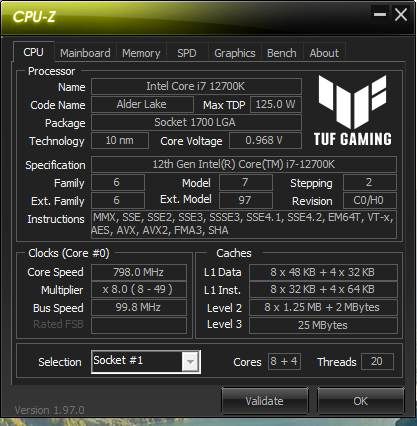

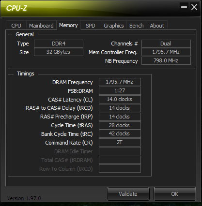

ich habe kürzlich folgendes System neu aufgebaut:
Intel Core i7-12700K
Noctua NH-D15S chromax.black
ASUS TUF Gaming Z690-Plus D4

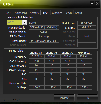

G.Skill Trident Z Neo DIMM Kit 32GB, DDR4-3600, CL16-16-16-36 (F4-3600C16D-32GTZN)
AMD Radeon 6900 XT
Seasonic Focus GX 850W ATX 2.4
Fractal Design Meshify 2 Compact
Das System läuft von Anfang an stabil und ohne jegliche Fehler.

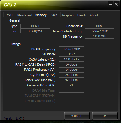

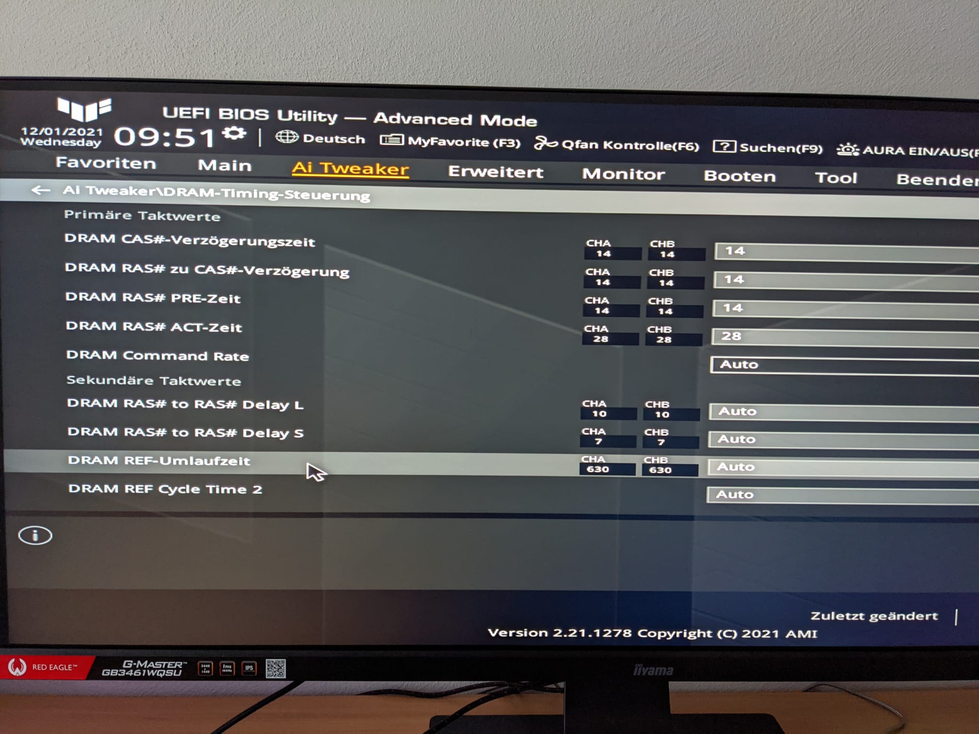

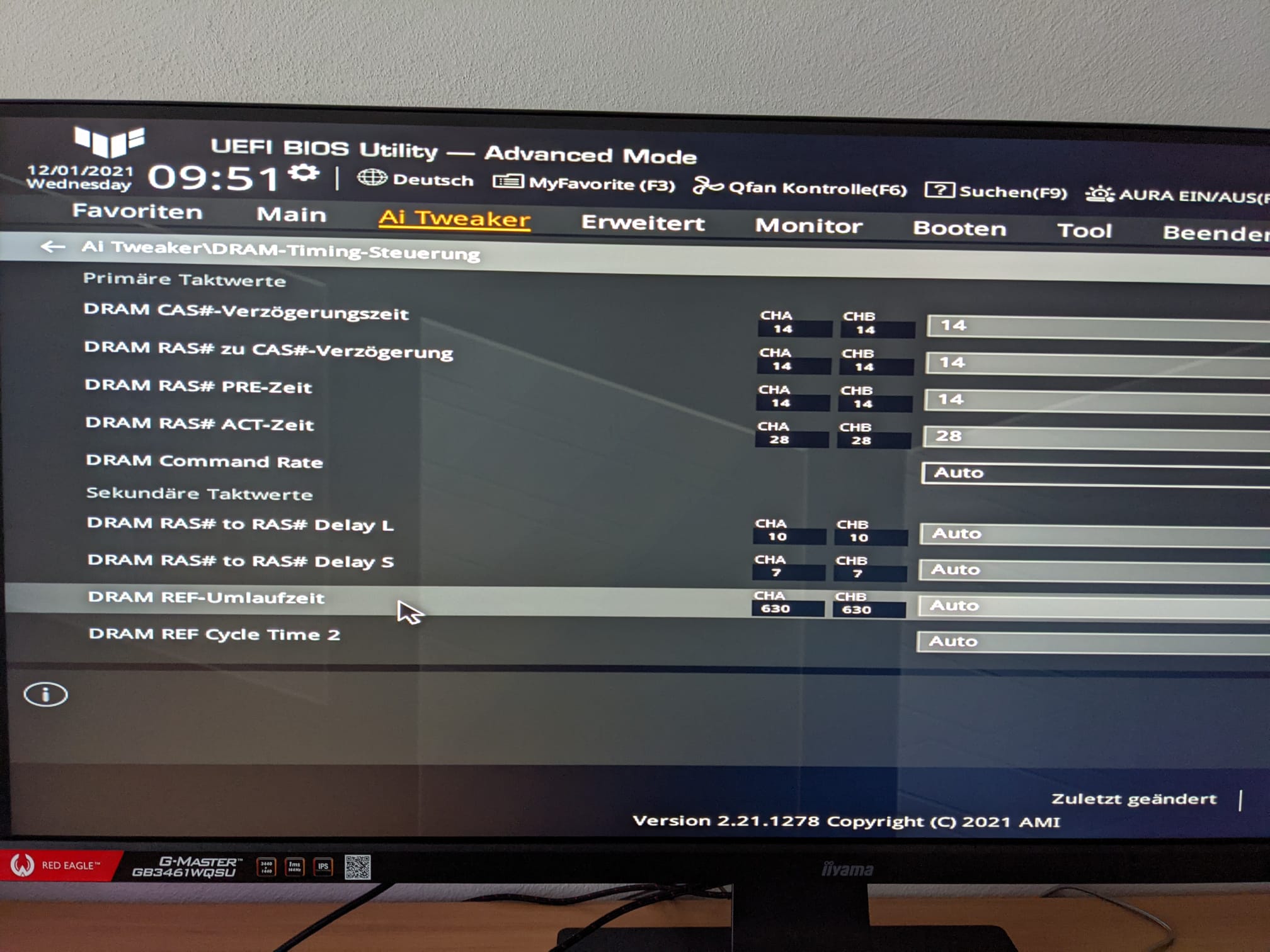

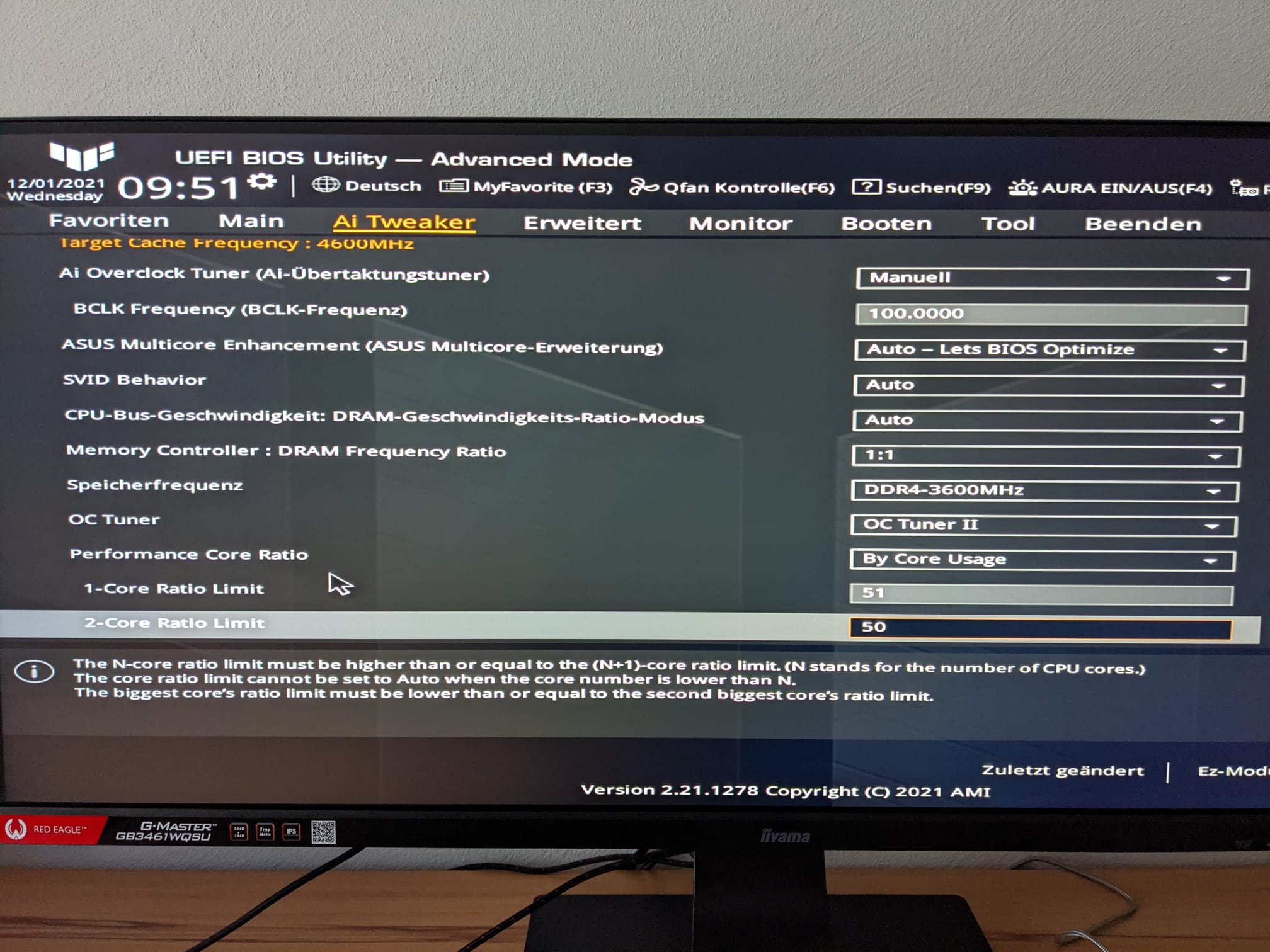

Der Arbeitsspeicher wurde anfangs mit dem XMP-Profil DDR4-3600, CL16-16-16-36 betrieben. Da der RAM die OC freudigen B-Dies hat, habe ich mich entschieden, den Arbeitsspeicher zu übertakten. Ich habe dann im BIOS XMP ausgeschaltet und die Einstellungen manuel vorgenommen. Die besten Settings, die ich erreichen konnte, waren DDR4-3600, CL14-14-14-28-42-2T im Gear 1 bei 1,45 V. Der Karhu RAM Test hatte auch bei über 1000% keine Fehler festgestellt.
Mein Ziel wäre aber DDR4-3800, CL14 im Gear 1. Das klappt aber bei mir nicht. Ich konnte DDR4-3800 nicht mal mit den Standardtiming erreichen - der Rechner bootet dann nicht mehr.
In diversen Tests des Arbeitsspeichers, wie z.B.
https://www.hardwareluxx.de/index.p...4077-g-skill-trident-z-neo-32-gb-im-test.html
erreicht man anscheinend locker 3800 und sogar mehr.
Was könnte ich einstellungstechnisch noch probieren, um DDR4-3800, CL14 im Gear 1 zu erreichen? Ich wäre für Eure Tipps sehr dankbar.
Meine beiden Trident Z Kits schaffen die 3600er Timings auch ab 1,45V bzw. 1,47V auf meinen AMD Systemen, die 3800er 14er gehen aber nicht, hab aber auch nur bis 1,53V getestet.
Du kannst bei ausreichend Belüftung und passenden Ram Temps auch mal 1,55V testen auf eigene Gefahr. Mir sind 1,55V aber auf Dauer zuviel des Guten, deshalb habe ich mir auch nicht das 4000er/14er Kit gekauft, weil dafür sogar 1,6V anliege sollen.
DDR4-3600 CL14 ist doch stattlich. Vllt. schafft du es, dass es mit etwas weniger Spannung läuft.

3800 CL14 halte ich schon für eher kritisch....wobei ich hoffe, dass du dich nicht nur auf die Haupttimings konzentrierst, denn die meiste Leistung liegt meiner Erfahrung nach in den Subtimings.
Man muss auch bedenken, dass viele OC Ergebnisse im Netzt nicht wirklich stabil sind, oder eben von den Leuten gemacht sind, die sehr viel Glück hatten, oder mit viel Ahnung und Ausdauer an ihren Einstellungen gefeilt haben.
Buildzoid hat sich z.B. letztens beschwert, dass er ein mit einem neuen Z690 Board viel schlechteres Ram OC geschafft hat, als auf einem anderen...ich glaube 3800 mit zwei Ranks pro Channel und 4000 mit 1 Rank.
Und Buildzoid geht selten auf wirkliche Stabilität...ihm reicht es wenn er damit Benchmarks durchbekommt.
Eventuell sind da größere Qualitätsunterschiede, oder bei manchen Mainboards sind die Bios Versionen noch nicht ausgereift.

Vielen Dank für den sehr ausführlichen Beitrag. Ich habe mich bis jetzt tatsächlich nur auf die Haupttimings konzentriert. Das Problem ist dabei, dass ich auf dem Gebiet "RAM OC" im Grunde noch ein Anfänger bin, finde aber das Thema sehr interessant. Schwierig finde ich außerdem, dass es aktuell keine guten Anleitungen gibt, wie man bei Alder Lake beim Ram OC vorgehen und (noch wichtiger) welche Tools dabei nutzen soll. Für AMD Ryzen CPU's gibt es da z.B. DRAM Calculator for Ryzen, für Intel Alder Lake habe ich nichts vergleichbares gefunden. Das macht vor allem die Optimierung der Subtimings deutlich komplizierter.
Hättest du vielleich einen Tipp ür einen Tool für die Intel Plattform?

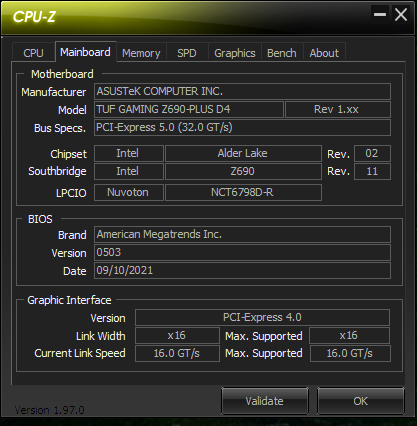

DIDI007 schrieb:

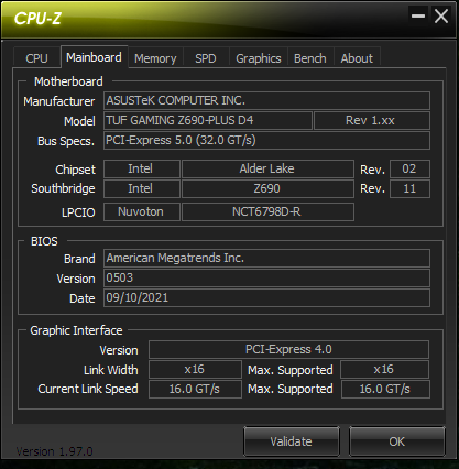

Es gibt ein neues BIOS 0707 statt 0503, wie bei dir aktuell aufgespielt ist.
Vielleicht geht's damit besser?
https://www.asus.com/de/Motherboard...Gaming/TUF-GAMING-Z690-PLUS-D4/HelpDesk_BIOS/
Danke für den Hinweis, ich werde BIOS auf jeden Fall aktualisieren.
