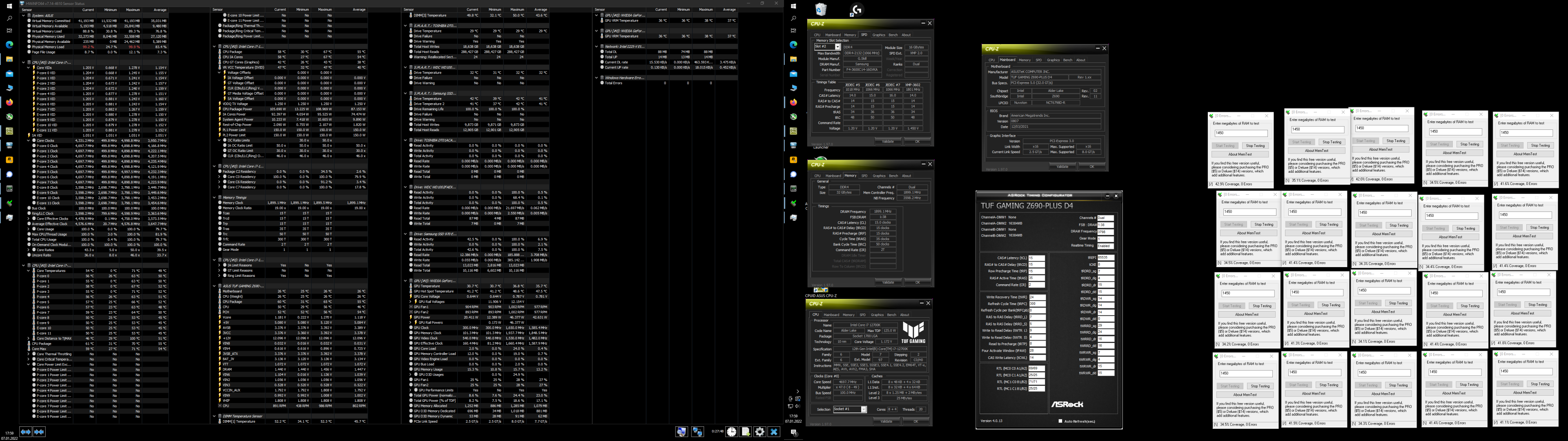

Ja genau diesen Tesr habe ich gemacht. 2Gb pro Programm 7x geöffnet wurden laut HW 99,2% RAM genutzt. 2048Mb pro Programm.
Das Zeigt dann Coverage in % an und so nach ca 2 Stunden waren es 450%.
Das habe ich ja zuvor schon 2x gemacht, wollte nur wegen der SA Senkung nochmals nachtesten. VDDQ habe ich ja sogar minimal erhöht auf 1,36V.
Mein Speicherkontroller läuft doch nur auf 1100Mhz, da wird Vollbestückung kein Problem geben.

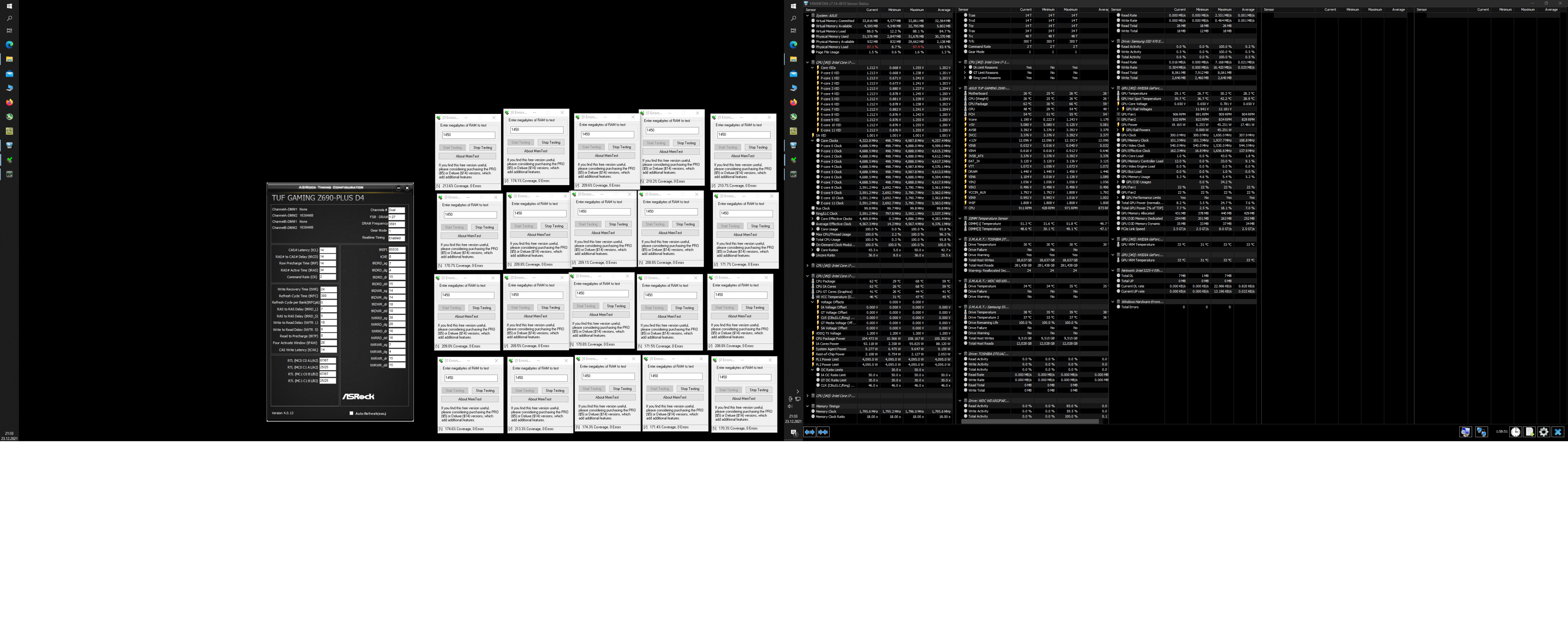

Ich lasse gerade nochmal HCI-Memtest mit dem 3600er-Setting laufen. Hatte dieses wegen vermeintlichem Bug neu gemacht, vorher XMP. Dadurch wurde wurde aber ein anderer Wert für TREFIX9 generiert, vorher 255, jetzt 122. Nach eine Stunde sind aber keine Fehler und nach 2 Stunden kommt dann ein Bild. Der RAM überschreitet ist nun aber bei 53,1 und 50,9. Zwischendurch hatte ich kurz Gehäuselüfter hochgedreht und da ging es ca. 2-4°C runter.
2 Stunden und 20 Minuten etwa, den aus XMP generierten TREFIX9-Wert von vorher 255 zu jetzt 122 frisst er wohl.
Muss nochmal AIDA drüberlaufen lassen, sollte hoffentlich weiterhin bei ~53ns sein.
Edit:
Ich habe die jetzt mal alle gestoppt, ca. 2 Stunden und 35 Minuten, alle zwischen 231 und 286%.

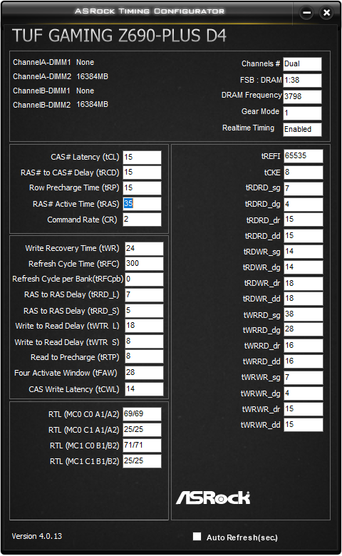

Ich kopiere mein Beitrag aus dem Luxx mal:
Wiederbelebungsversuch des toten Pferds:
+ TREFIX9 255 -> 122
14-14-14-34 auf 15-15-15-35 geändert, SA 1,05V, VDDQ_TX 1,25V, Speicher 1,475V. 16 Runden Test 8 von Memtest 86 liefen ohne Fehler. Ein Lichtblick, das tote Pferd zu wiederbeleben. Kommt demnächst noch die Behandlung mit HCI Memtest. AIDA verbessert sich von 55.xxxMB/S Lesen auf 58.8xxMB/S Lesen, während die Latenz weiterhin bei 54ns ist. Warum wird die nicht besser? So dermaßen mit den Haupttimings eingerissen?
14-14-14-34 lassen und dafür Spannung noch weiter hochballern, in Form von VDDQ_TX 1,35V bringt es auch nicht.
