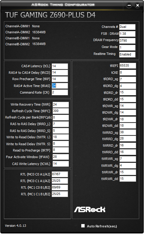

Bei mir kackt 3800 mit den Settings ab, Test 8 in Memtest 86. SA 1,05V und VDDQ_TX 1,25V, RAM 1,475V. Auch wenn ich auf 1,1, 1,3 und 1,5 erhöhe, kackt das ab. Beim Zocken funktioniert das, ohne extra die Spannungen auf die letztgenannten Werte zu machen.
Wo ich TRFC auf 400 gestellt habe, habe ich Test 8 bei Memtest 86 durchbekommen, im Schnellversuch. Im AIDA-Benchmark verschlechtert sich aber die Latenz von 51 auf 54ns.

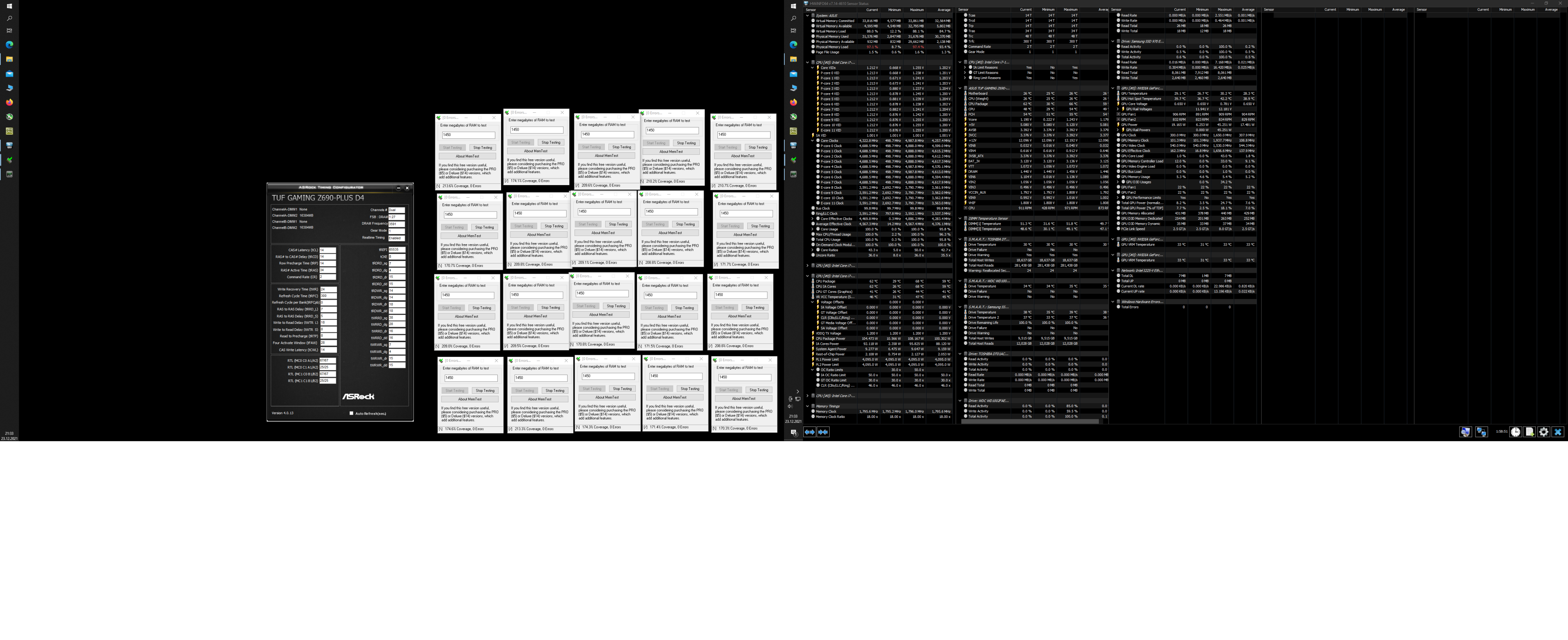

Diese Einstellungen funktionieren in Memtest 86 und HCI-Memtest (da, wo man die ganzen Fenster öffnen muss). HCI lief 2 Stunden, dann habe ich ihn beendet. Diese Einstellungen haben ca. 53-54ns in AIDA.

Ich habe den Verdacht, dass einfach mein TRFC mit 300 zu stramm gewählt ist. Test 8 bei Memtest 86 hat nach 2-6 Runden Fehler gemeldet, während TRFC 400 8 Runden geschafft hat. Jeweils im 3800-Setting.
Mein Ansatz wäre, TRFC auf 350 zu stellen und dann 16 Runden Test 8 und wenn bestanden, dann HCI Memtest. Die RAM-Übertaktungs-Ultras auf Luxx müssen es ja wissen.
Wie gehabt, TRFC von 300 auf 400 macht ja gleich von 51ns auf 54ns.

Mein 3800-Setting ist ein totes Pferd. 🐴❌ TRFC 300 mit 1,2V SA, 1,5V Speicher und 1,3V VDDQ_TX gehen nicht. Anscheinend bin ich zu blöd dafür oder irgendwas anderes vergurkt oder mein RAM ist schei*e. 8 Durchläufe bei Test 8 von Memtest 86 gehen weiterhin nicht. Also kommt man nicht dazu, den Einstellungen es mit HCI Memtest härter zu geben.
