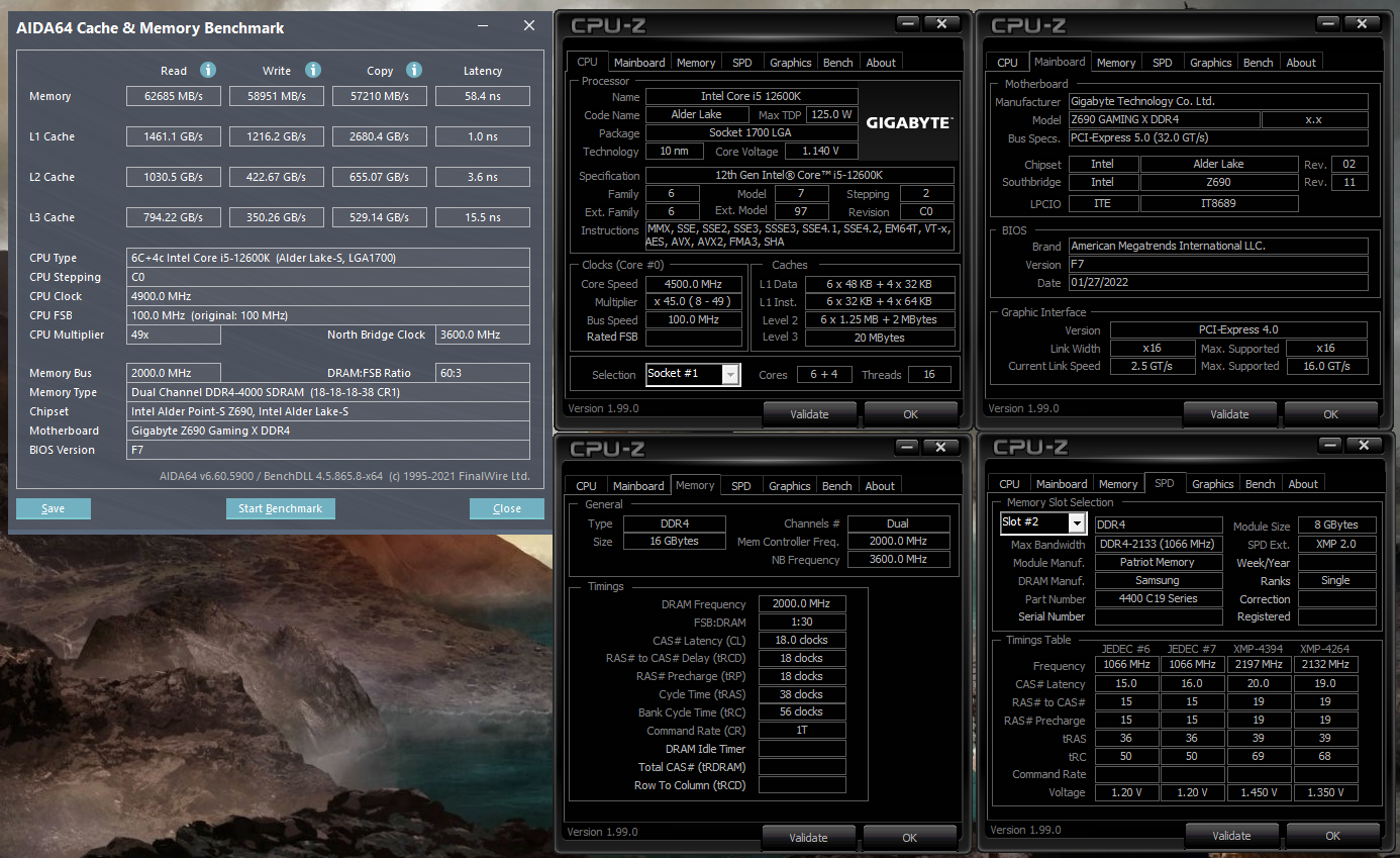

Mittlerweile sind diese Einstellungen so 3-4 Stunden in HCI fehlerfrei.
Aber manche Timings sind immer noch vergurkt, aber diese Einstellung schafft dann schon so 52-53ns und 58.xxxMB Lesen, während Vanilla-XMP 58ns und 53.xxxMB Lesen hat.

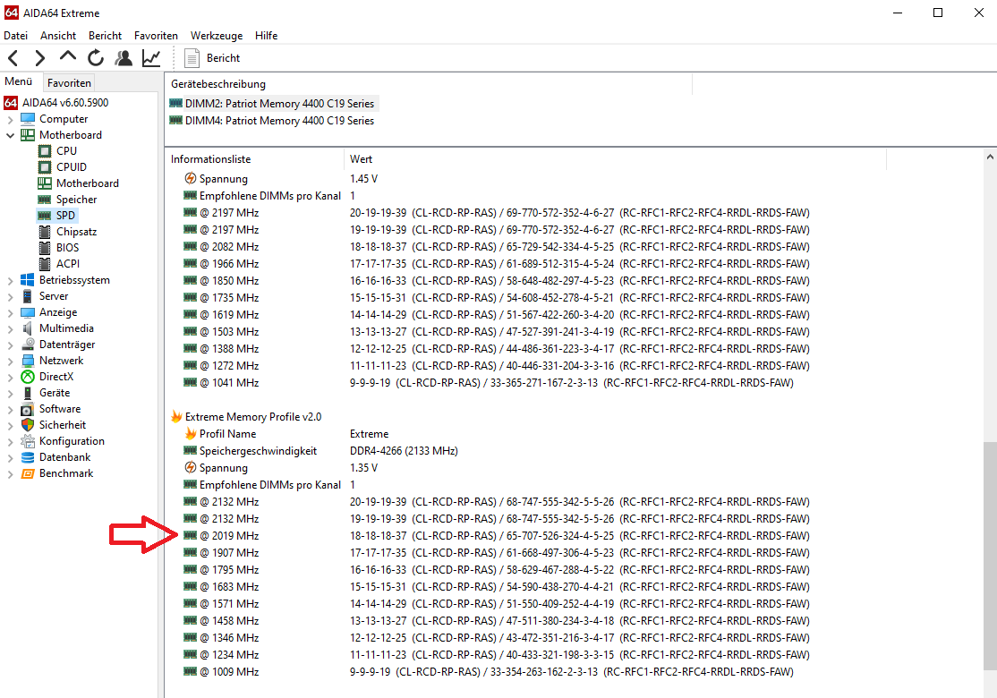

Bei mir läuft die Kombie aus Gigabyte Z690 Gaming X + i5-12600K + Patriot Viper Steel DDR4-4400C19, bei 4000 C18 @ 1.33V und auch im Gear1.
Die müssten mit etwas mehr Spannung 4400CL17 und 4000CL16 schaffen oder wegen CR 1T nicht machbar ?
Ich habe mich bis jetzt nur daran orientiert, MemTest bis 1000% durchlaufen lassen und den Alltag getestet.
Sicherlich ist da bei mehr Spannung noch etwas drin.

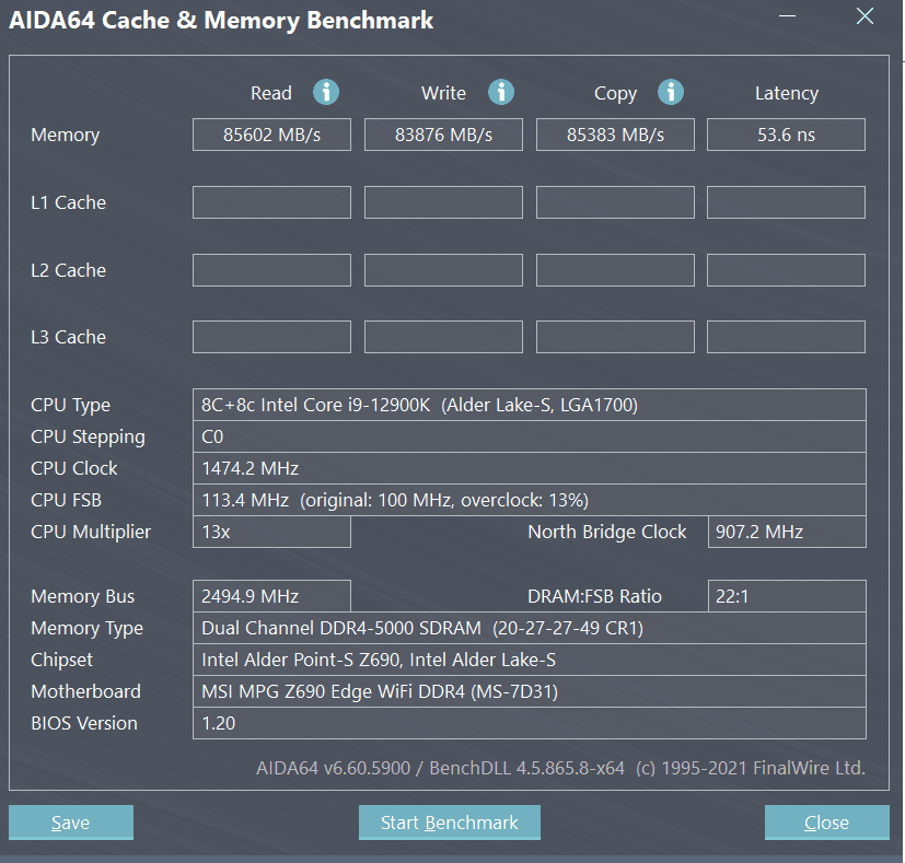

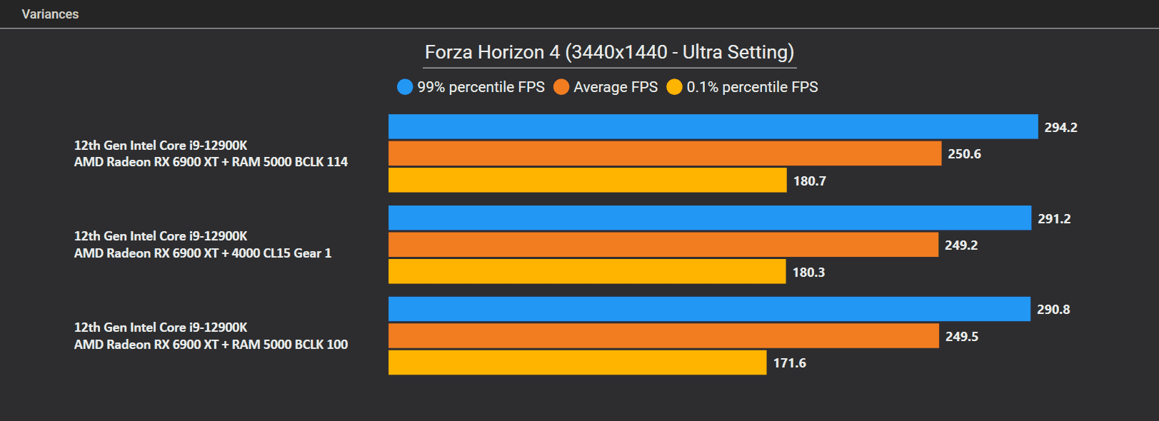

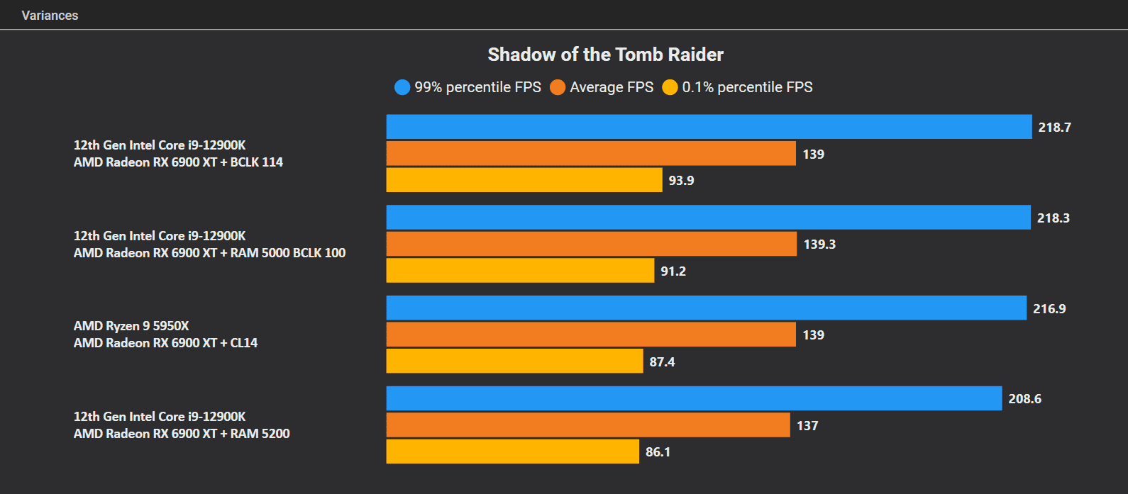

Mein Fazit zum DDR4-OC:
Wer 4000 mit CL15 (G1) ausfahren kann, der zieht mit 5000 G2 (44x114BCLK) gleich
und kann glücklich sein ... außer natürlich bei der Bandbreite!
BCLK-OC rockt bei Alder Lake.
Alles weitere dann bei DDR5 und 7000Mhz aufwärts.
SOTTR - 3440x1440 - Custom Setting (5950x - RAM 3800 - CL14)
Reaktionen: Möhrenmensch
