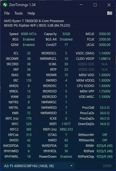

ich hab auch ein bisschen mit ram tuning angefangen...habe neben dem expo profil bei mir noch ein unterprofil competitive gefunden im bios. gleiche frequenz aber straffere timings. hab mich dann mit spannungen und stresstests beschäftigt...läuft stabil bis jetzt. jetzt wollte ich aber die subtimings selbst weiter anpassen (moderat). ich schätze mal mit werte senken oder erhöhen ist es nicht getan, die müssen zueinander passen....hab die tabelle gefunden und blicke da nicht durch. gibts denn beispiel timings die passen ( unabhängig von der stabilität) die man als basis mutzen kann, bzw. mit denen man mal anfangen kann? ich traue mich jetzt nicht alle werte aus dem excel sheet zu lesen, blicke da noch nicht so durch
Welche Timings bei welchem Takt realisierbar sind hängt stark von den verwendeten ICs auf Deinen Modulen ab.
Poste erstmal einen zentimings Screenshot..
Im RAM OC discord gibt es dann IC spezifische Listen die du als Anhaltspunkt nehmen kannst (für AMD Systeme).

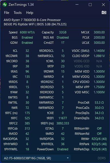

Genau was ich gesucht hab.......hier mal der aktuelle Stand. Ich wollte a) die Subtimings bei CL32 ausloten und b) CL30 testen mit "normalen" timings erstmal und dann evtl wenns stabil läuft auch da etwas straffere subtimings. Spieltrieb ist auf jeden Fall geweckt ;)

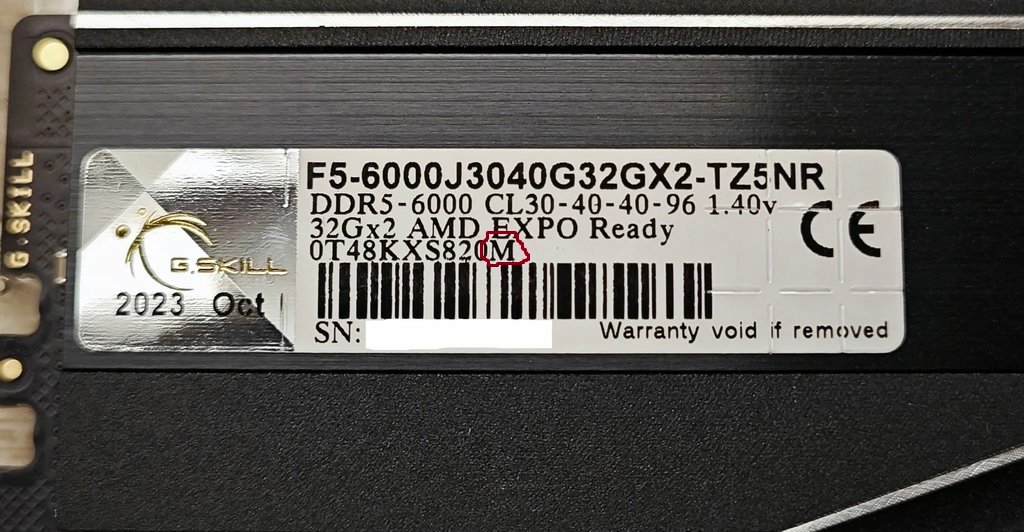

Das sind die G.Skill FlareX 6000MHz C32 wenn ich das richtig sehe.
Die sind mit größter Wahrscheinlichkeit Hynix M ICs (H 16M). Du kannst dir dafür in "Lorettas Stube" im RAM OC Discord Konfig Beispiele ("lasch" und "scharf") anzeigen lassen. Ich würde die Primärtimings erstmal so lassen und mich rein auf die Timings von tRAS bis tRFC konzentrieren. Da liegt auch am meisten Performance brach.

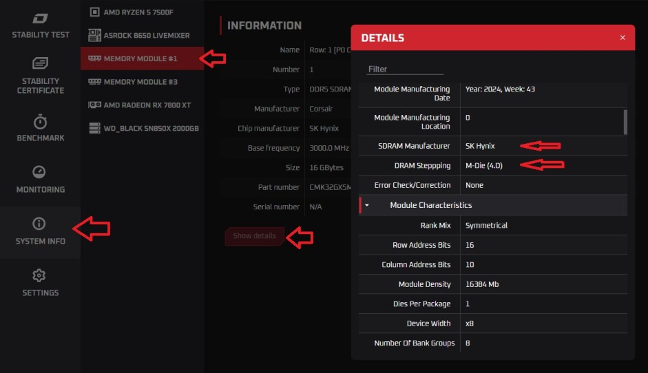

erstmal 1000 Dank für die Hilfestellung. Ich teste das die Tage. Eine Frage hätte ich noch. Wie kann ich verifizieren, ob ich die H16M oder andere Chips habe? Steht das in irgendeinem Tool oder hilft da nur rauf gucken?
Für generelle weiter Hilfe vlt lieber nen eigenen Thread erstellen - da hier einfach falsch platziert.
Dennoch einfach mal zwei Möglichkeiten:
  • entweder Sticker abfotografieren und im Netz nach Interpretation der Kennung / Version etc. schauen
  • OCCT nutzen - dort unter "System Info" -> "Memory Module #1" -> Show Details
