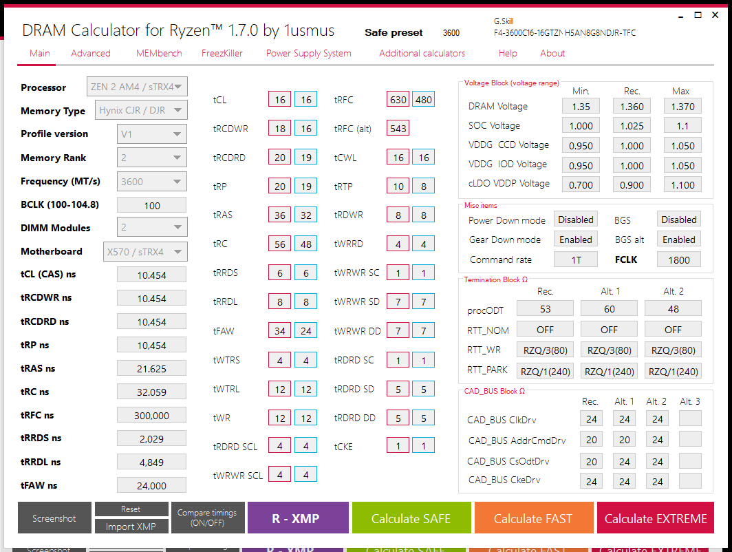

hab das tool getestet. Selbst beim fast preset sind Werte schlechter als beim XMP Profil. :confused_alt:
(Ryzen3700X, GSkill Trident Z Neo 3600, 32GB, Gigabyte X570 Aorus Elite, BIOS Version F10)

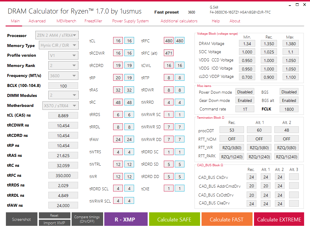

Auch bei mir sind die Werte immer schlechter als XMP. Es scheint so als wenn der Calculator Probleme hat mit denn Gskill Neo. Mit Safe erst recht.
Reaktionen: BeezleBug, Jan und SVΞN
Das ist wirklich erstaunlich.
Komisch, dass das bei den Trident Z Neo so auftritt. Bei Trident Z und Trident Z RGB mit Samsung B-Dies sowie Crucial Ballistix Sport LT mit Micron E-Dies hatte ich das Problem noch nie.
Aber gut zu wissen, danke für das Feedback @HotProton und @Beatmaster A.C.
Ich gebe das direkt mal so an Yuri weiter.
Vielen Dank!
Reaktionen: BeezleBug, Zanima, Ned Flanders und 10 andere
Anhang anzeigen 872008Anhang anzeigen 872009
Kann genau das gleiche Bestätigen. Hab auch G.Skill Trident Z Neo mit Hynix D-Dies und er schlägt mir auch bei Fast-Settings und V1 sehr konservative Werte vor.
