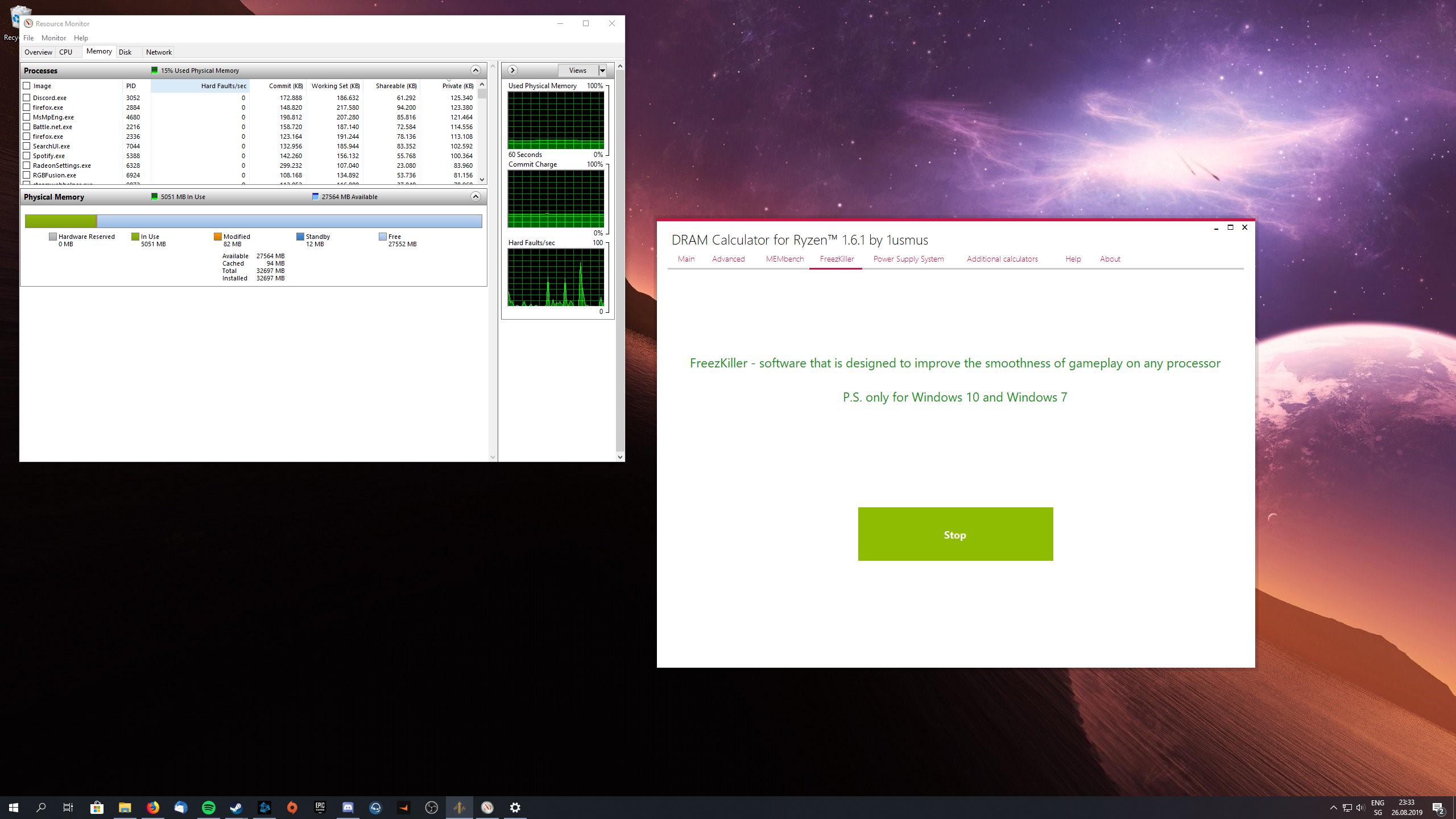

M7.Cyrius schrieb:

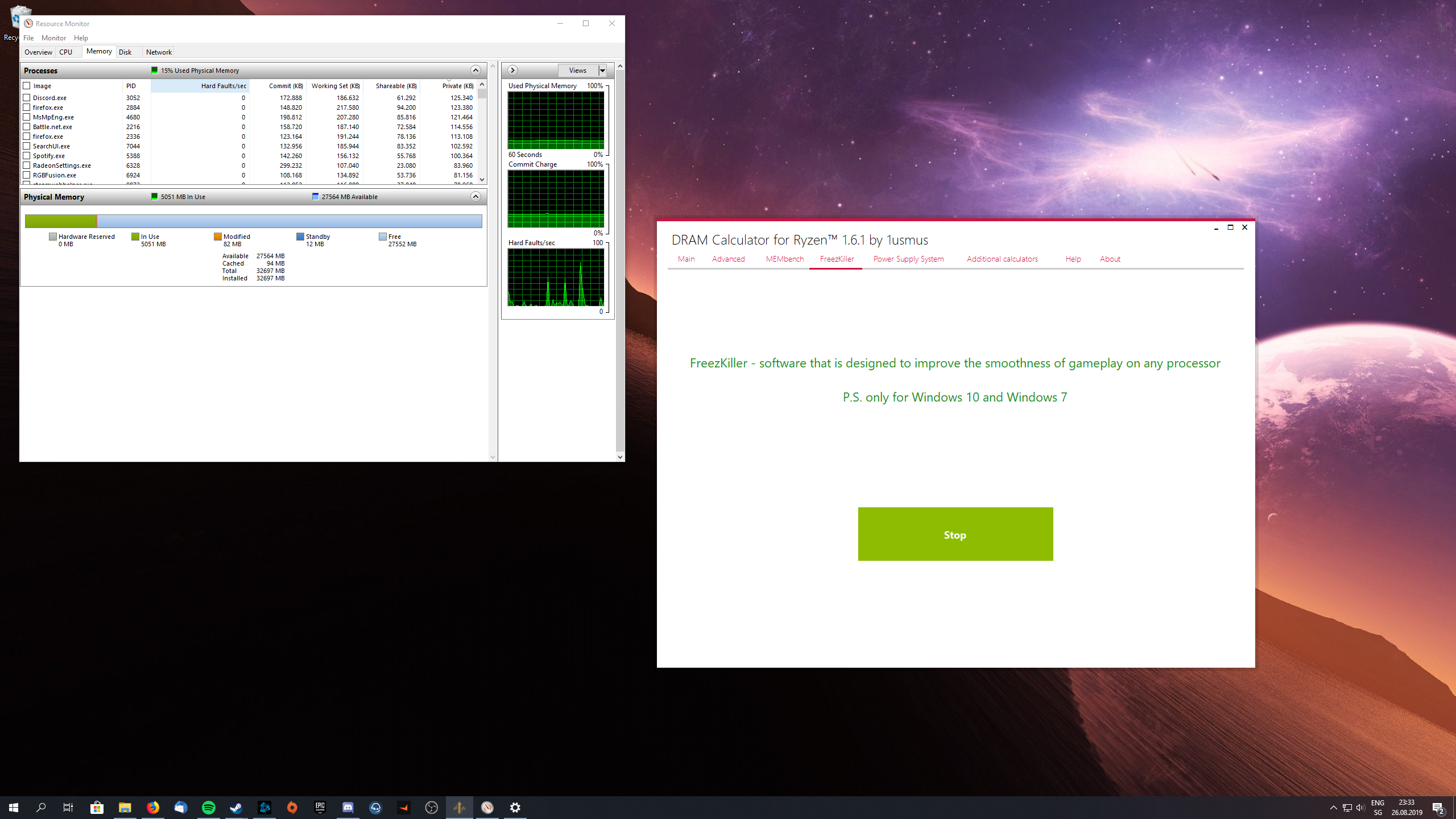

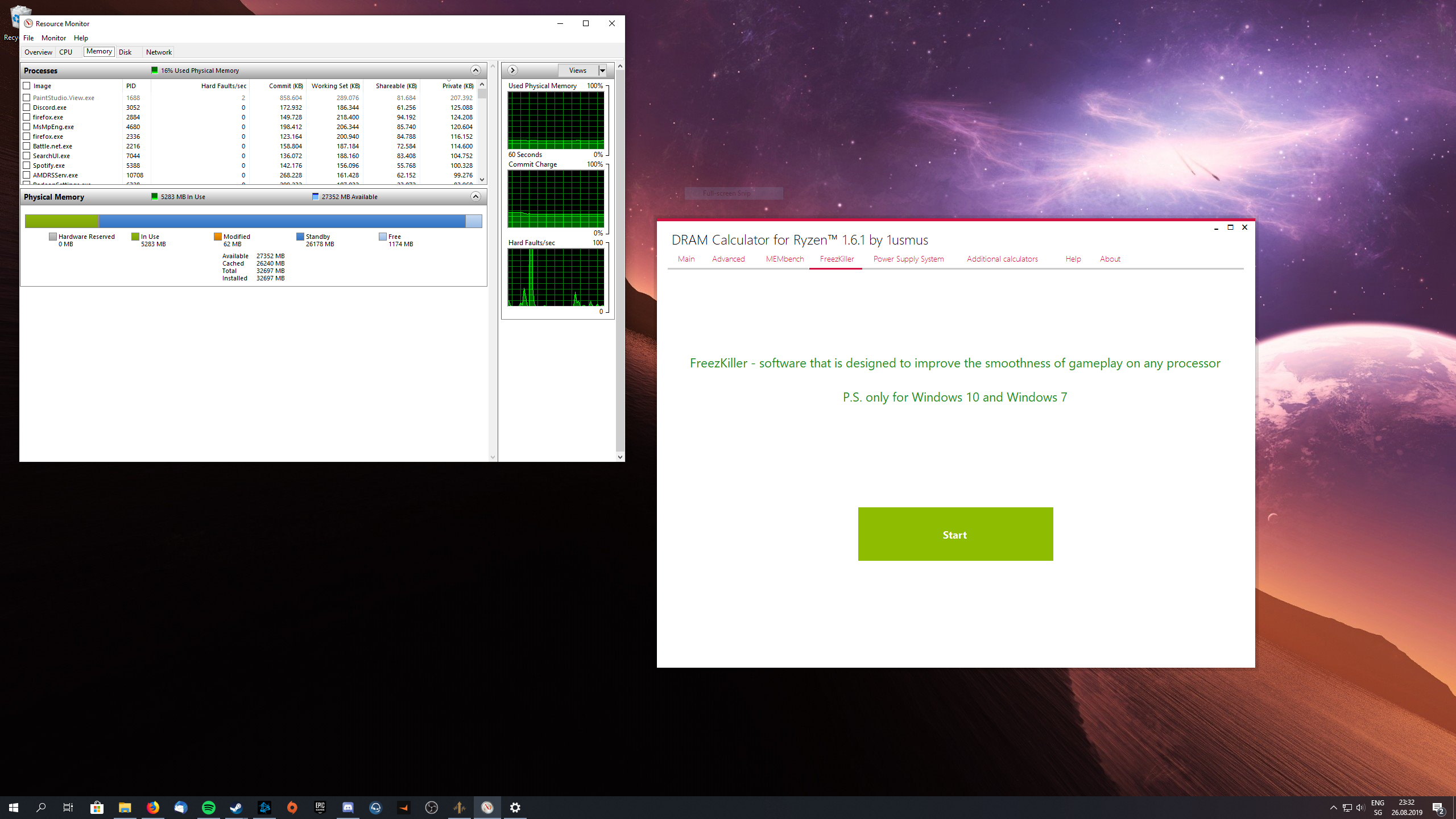

Viel zu testen gibts da nicht.. oder ich übersehe was, ausser den dicken Start-Button :D
Man klickt auf Start und sieht schön wie der auf Standby verwendete Speicher geleert (?) wird.
Nach der Ausführung von FreezKiller:

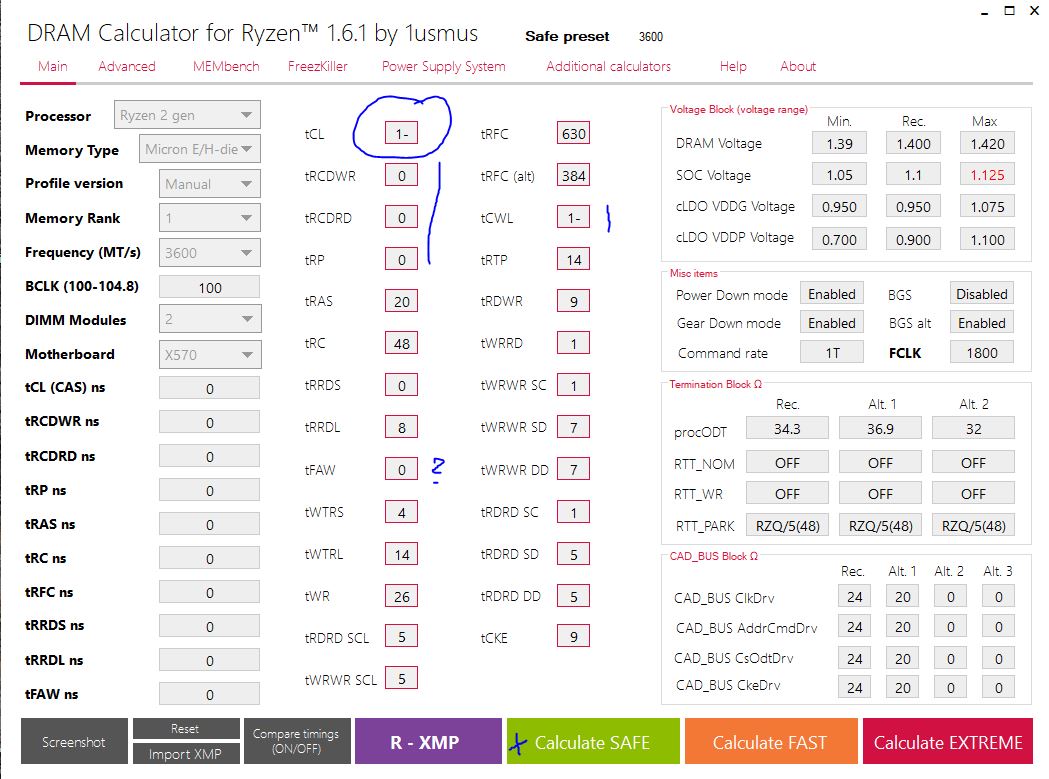

Na, da bin ich ja Mal gespannt. Mal gucken ob die Settings für meine e dies jetzt was taugen. Davor hatte keine ( !!) bei den crucial funktioniert. Einzig hier aus dem Ram OC bin ich weitergekommen 😉
Edit: Erster kurzer Test mit dem Import meines XMP und Empfehlung daraus kommt das bei raus:D
Edit 2: Nach dem Rechner Neustart klappt es jetzt auch mit dem XMP Import:

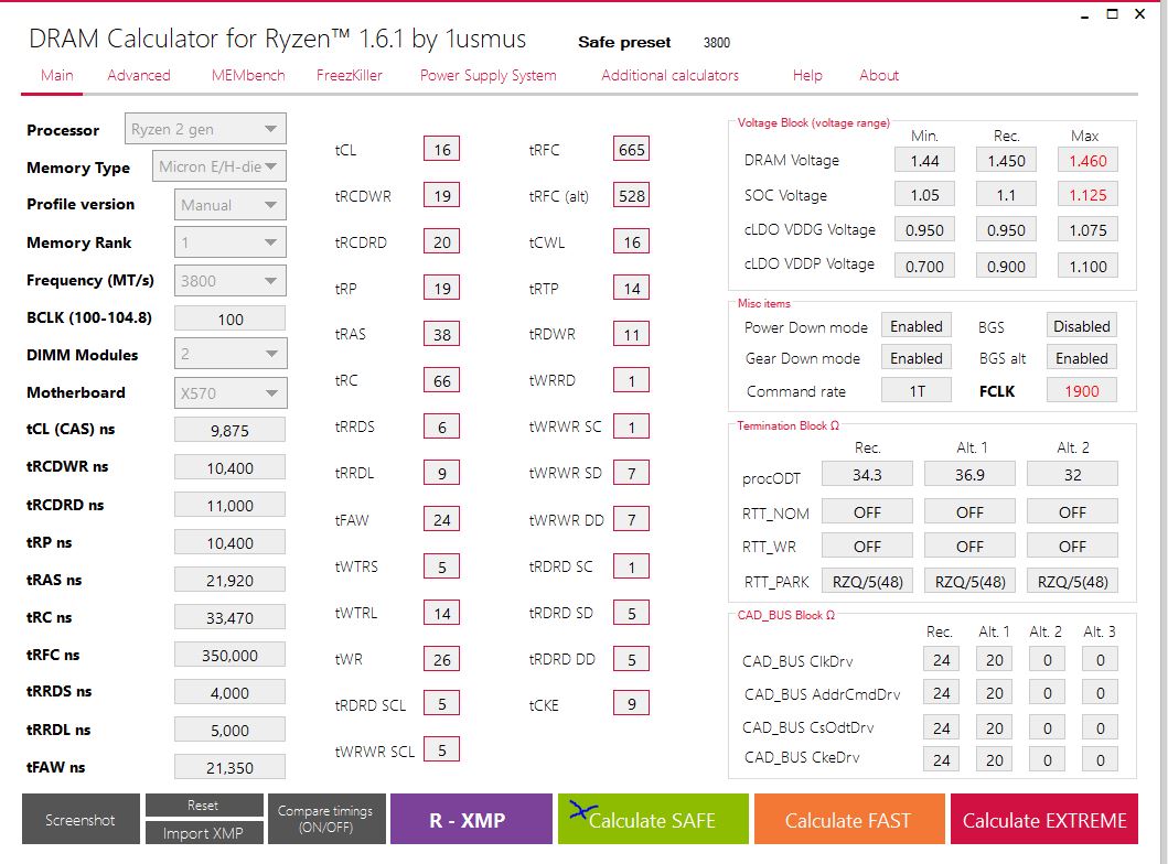

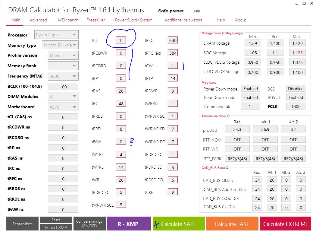

Also ich hab mal für meinen RAM mit der neuen Version geschaut und irgendwas stimmt da meiner Ansicht nach nicht. Im Safe Modus werden bei mir extrem niedrige Spannungen angezeigt.
Ich habs zwar noch nicht probiert aber für einen B-Die halte ich 1.135V bei 3600@CL14 für viel zu wenig. Aktuell fahre ich meinen mit 1.44V um den stable zu haben.
Hat das jemand schon gegengeprüft?

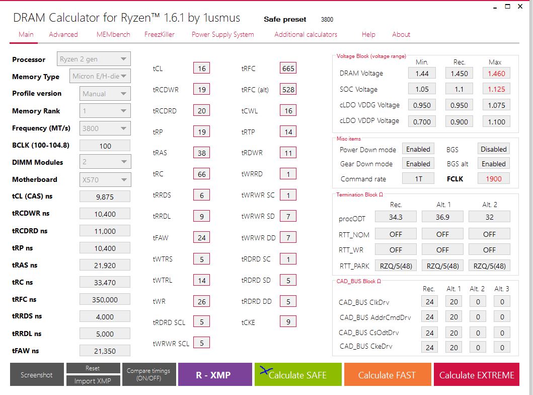

meine erfahrungen mit dem 1.6.0.3 er calculator waren mit meinen 2x 16gb samsung b-die dualrank riegeln sehr bescheiden...
die 1,44-1,46v vdimm die da vorgeschlagen wurden waren auf meinen dual-slot itx board ein gutes stück zuviel und haben nicht nur die temps nur unnötig nach oben getrieben - erst mit niedrigeren 1,39v spuckte der memtest keine fehler mehr und lief auch mit 1,37v stabil.
sobald ich daheim bin, schaue ich was der calculator nun vorschlägt...

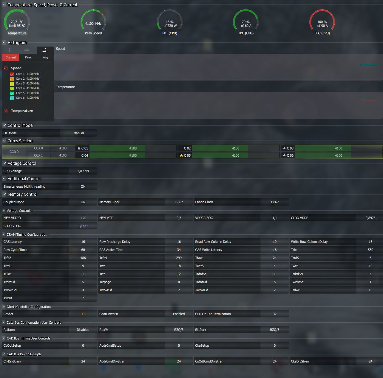

Ich werde die morgen mal testen. Hast du die RTT-Werte mit Off | 240/3 Ohm | 240/5 Ohm ertestet oder stammen die vom Board? Welche RTT-Werte ermittelt dein Board auf Automatik?

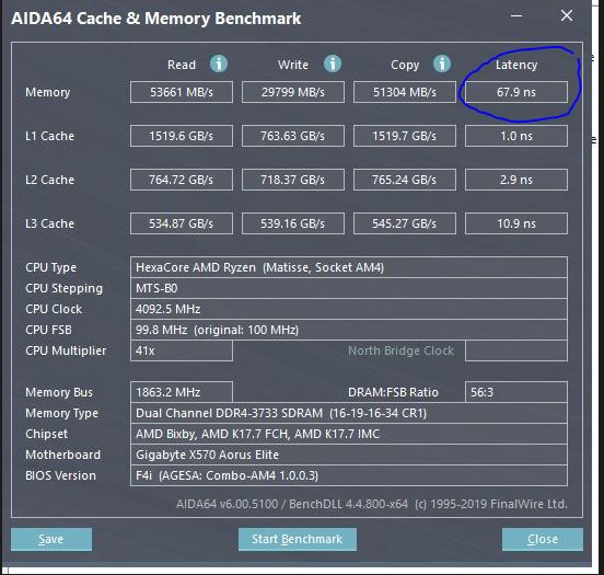

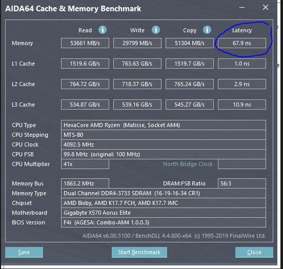

Ich habe jetzt auch 3600MHz mit 18-20-18-18-38 bei 36,9Ohm und RZQ/7/2/1Ohm mit 24 20 24 24 CAD bei 1.35V hinbekommen. Scheinbar scheinen sich Dual Rank und auch die vier Riegel nicht sonderlich auf das OC-Potential auszuwirken, wenn man den Speichercontroller außen vor lässt.
Dass gibt dann einen ordentlichen Boost bei der Speicherbandbreite von 42GB/s auf 51GB/s (laut Aida) und die Latenz geht um rund 10ns runter.
Reaktionen: knipsehiernur und Alpha.Male
Ja, die RTT Werte stammen aus den Empfehlung im Ryzen Ram OC Thread.
RttPark ist im Bios (und nach dem Setting Empfehlung) eigentlich (auch im Bios eingestellt) auf RZQ/1, allerdings zeigt mir der Ryzen Master immer die /5 an. Weiß aber nicht ob es ein Auslesefehler ist.
So auch die Auto Einstellung, der stellt dann die gleichen Werte, wie zuvor händisch eingestellt, ein. Aber erst nach dem aktuellen Chipsatztreiber, davor war der Bereich bei dem Master ausgegraut (wir sind halt immer noch Beta-Tester... :evillol:
Nach nun 2 Wochen probieren (habe 20-25 Settings durch) glaube ich nun meine Finalen Werte gefunden zu haben. Obs 100%ig stabil ist, müssen nun nach P95 und Karhu die Alltagsanforderungen zeigen ;)
Bei Vollbestückung ist es vielleicht gerade vieles, was da mit rein spielt (Boardtopologie SR oder DR etc.).
Kannst ja mal berichten, obs bei dir läuft.
Geprüft nicht, aber ich hab die gleichen Werte für 3600@CL16. Halte ich auch für etwas sehr wenig.
