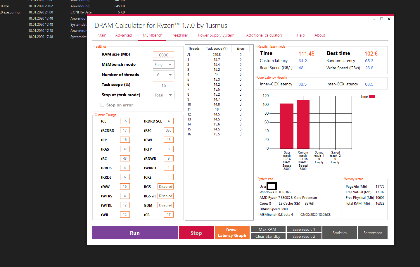

mir hat die neue Version auf jeden Fall geholfen. Meine Corsair LPX mit Samsung B-Die laufen im 3800er Fast Preset, welches sich doch etwas zur alten Version unterschied (?). Hatte nach dem Bios Update auf Agesa 1.04B Probleme mit den schärfsten Timings und auch iwie das Infinity Fabric auf 1900Mhz zu halten (lag an Soc Spannung). Lief dann erstmal suboptimal einen Monat. Jetzt passts aber perfekt.
- Aug. 2004
- 12.328
@Dittsche
Wo sich echt heftig was getan hat zwischen Zen1 und Zen2 ist die Inter CCX Latency. Ich komme bei meinem monolitischen 2600x bei 3600MHz RAM/IF Takt auf 105ns inter CCX. Bei Dir sinds mit 65ns etwas mehr als die Hälfte, und das obwohl bei Zen2 die Inter CCX Kommunikation über das IO Die geht.
Bemerkenswert!
Bemerkenswert!

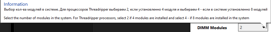

Der DRAM Calculator for Ryzen unterstützt in der Version 1.7.0 jetzt auch die aktuellen HEDT-Prozessoren vom Typ Ryzen Threadripper 3000 (Test) alias Castle Peak
Also wenn die "Unterstützung" nicht mal zulässt das man 8 Module einstellt, dann ist das mehr so ein Versuch der Unterstützung. Oder?
