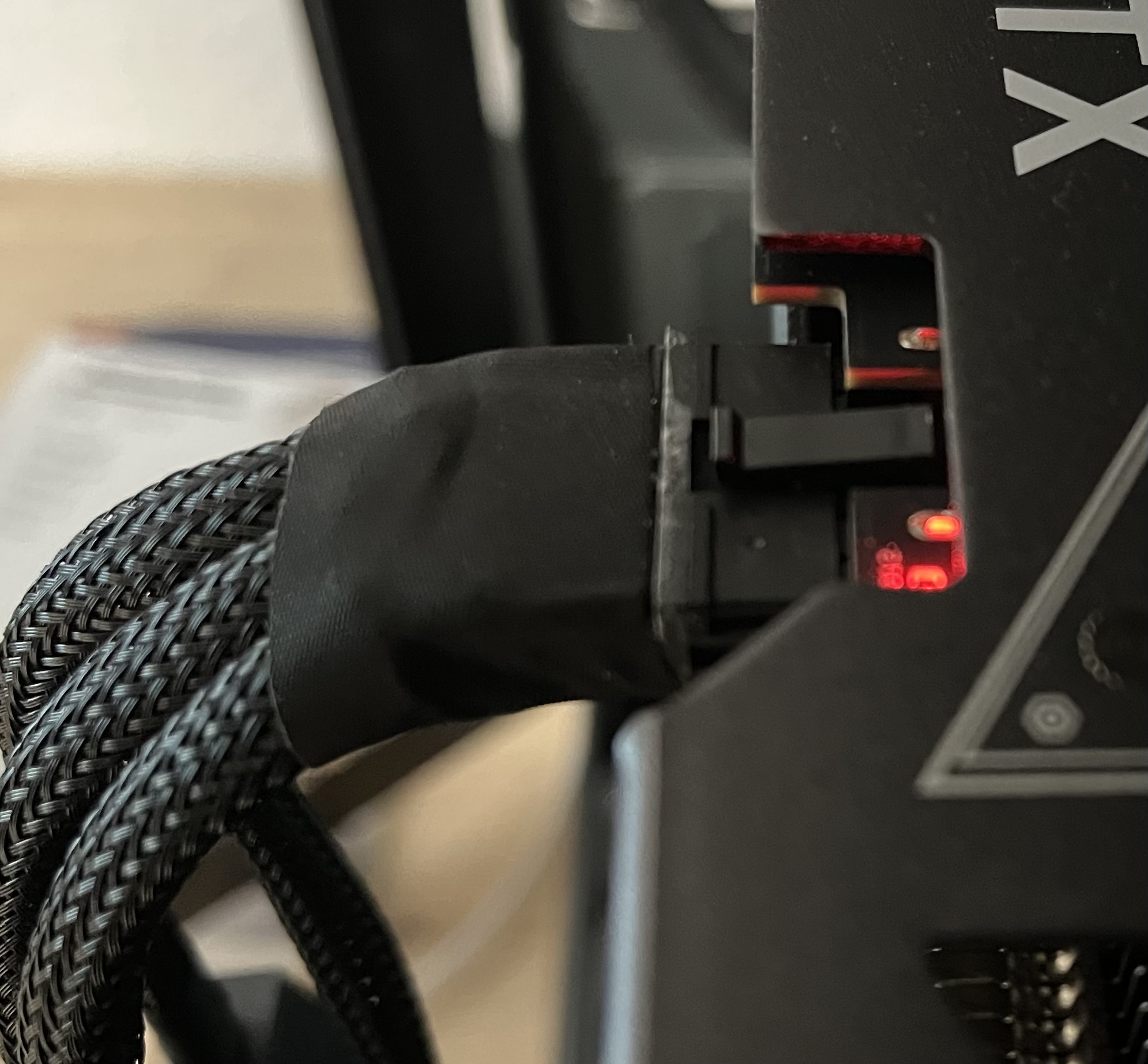

Ja wäre es, wenn er davon wüsste. Das ist eben der Knackpunkt, den ich die ganze Zeit meine. Deshalb schrieb ich ja ganz am Anfang mal, der 'untrainierte User' wird nur 'tun', bis es funktioniert und funktionieren tuts halt auch halb gesteckt - am Anfang. Ich schätze auch wirklich, nachdem es ja relativ wenige Fälle gibt, dass der Erfahrene PC-Baumeister es richtig gemacht hat :).
Ganz am Ende gehts ums Detail. Wie schwergängig war der Stecker wirklich? Man muss nur Rezensionen auf Amazon durchlesen, um herauszufinden, dass eine gewisser Prozentsatz von Usern einfach nicht 'konfliktfähig' ist, wenns auch nur minimal hakelt. Deshalb gibt m.M. nach auch (fast) keine glatten 5-Sterne Produkte, obwohl die meisten Leute alles ok finden. Die Frage am Ende wird also sein, wie stark hat der Stecker gehakelt?
So war ich seit Release unterwegs! 🙄
Zum Glück nichts passiert. Hab es gerade korrigiert.
Laut Sentinel und Co warst du zu blöd dafür.
Recht haben sie! Einfach gepennt...
