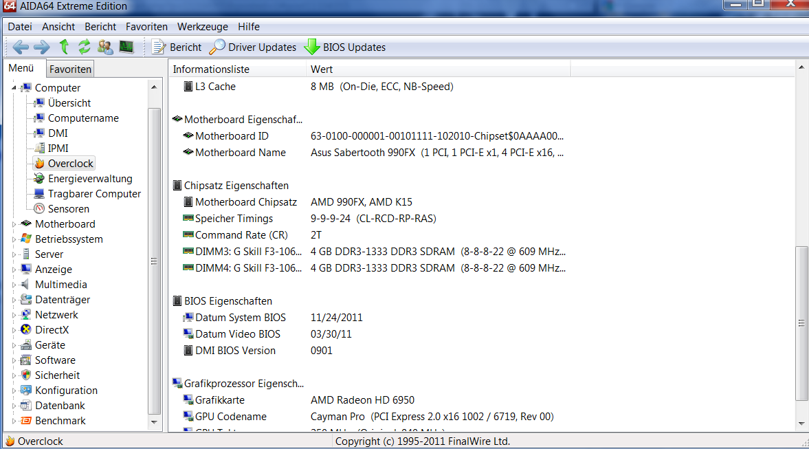

@simpel1970: Ich bin mir jetzt aber sicher, woran es lag. Ich habe eigens jetzt eine Zeitlang abgewartet, bevor ich dies schreibe. Eine Woche bereits ohne Probleme.
Alle Einstellungen des RAM war im ASUS Tweaker auf AUTO eingestellt. Ich habe manuell die COMMAND RATE auf 2 T fest eingestellt. Seitdem habe ich diese Abstürze des AMDKMDAP überhaupt nicht mehr. Den Tipp habe ich aus dem HARDWARELUXX Forum. Es scheint also ein RAMproblem zu sein.
Wie kann es damit zusammenhängen ?
Viele Grüße
@Schildkroete09: Die Umstellung auf 2T kann damit Zusammenhängen (habe ich schon mehrfach beobachten können).
Wie das damit Zusammenhängt lässt sich möglicherweise durch das anhängende Bild erklären. Die "Probleme" mit 1T/2T Einstellungen in Verbindung mit dem CPU-Memory Controller sind ja ebenfalls bei AMD keine Unbekannten.
Ich hatte ja auch schon geschrieben, das das Problem auf meinem neuen Sabertooth Board auch mit meiner NVIDIA 260 GTX aufgetreten war, eben nur der NV.... funktioniert nicht mehr, wurde wieder hergestellt, auch da hatte ich alle RAM Einstellungen auf AUTO und nicht probiert, manuell die Command Rate auf 2 T einzustellen.
Auf meinem "alten" GIGABYTE BOARD, da bin ich mir sicher, lief der dort verbaute RAM bereits auf 2 T Command Rate. Und keine Probleme mit der GTX260 und dem NVIDIA Treiber.
Ich bin jedenfalls heilfroh und hoffe wirklich, das das Problem nun erledigt ist.
Viele Grüße
