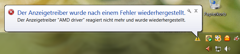

Der Anzeigetreiber "amdkmdap" reagiert nicht mehr und wurde wiederhergestellt.

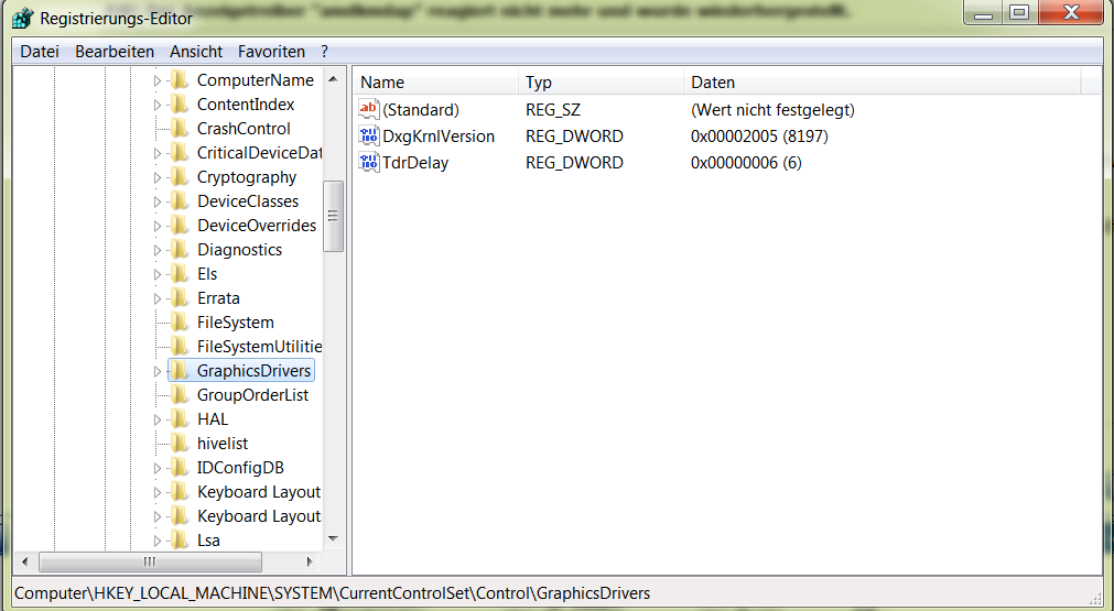

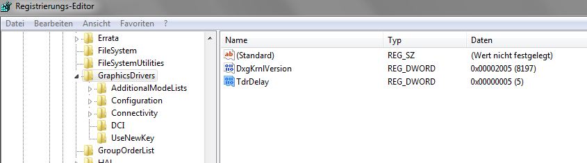

@simpel1970: Einen Lösungsansatz in einem Beitrag im Netz würde ich gerne ausprobieren.
http://forum.flightm.de/index.php?page=Thread&threadID=26419
Deaktivieren des Timeouts über die Windows-Registry
Doch leider beschreibt das der Beitragsersteller nicht, sondern liefert eine Registryänderung per vorgefertigten Script.
Dieser Script ist leider durch den gesetzten Link nicht mehr erreichbar. Ansonsten hört sich das alles was er schreibt sehr plausibel an.
Weißt du, mit welchen Einträgen in der Registry der Timeout deaktiviert wird ?
Oder ist das der selbe Vorgang, den du schon gepostet hattest ? "TDR" ?
Windows Registry Editor Version 5.00
[HKEY_LOCAL_MACHINE\SYSTEM\CurrentControlSet\Contro l\GraphicsDrivers]
"TdrLevel"=dword:00000000
"TdrDelay"=dword:00000020
"TdrDdiDelay"=dword:00000020
"TdrDebugMode"=dword:00000003
"TDR_DEBUG_MODE_IGNORE_TIMEOUT"=dword:00000001
[HKEY_LOCAL_MACHINE\SYSTEM\CurrentControlSet\Contro l\GraphicsDrivers\DCI]
"Timeout"=dword:00000007
[HKEY_LOCAL_MACHINE\SYSTEM\CurrentControlSet\Contro l\GraphicsDrivers\MemoryManager]
"Period.EnableEvictionThresholdForWrite"=dword:000 00000
[HKEY_LOCAL_MACHINE\SYSTEM\CurrentControlSet\Contro l\GraphicsDrivers\TdrTestMode]
[HKEY_LOCAL_MACHINE\SYSTEM\CurrentControlSet\Contro l\GraphicsDrivers\UseNewKey]

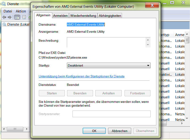

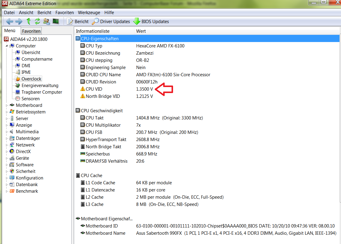

Ich habe jetzt nur mal versuchsweise den DIENST "AMD External Events Utility" bei mir DEAKTIVIERT, ohne die Registry zu ändern. Nach dieser Vorgabe :
Da bleibt also nur noch: Der ehemalige "ATI Hotkey Poller"-Dienst heißt heute
unter Windows 7: "AMD External Events Utility". Unter Dienste ist dieser zu deaktivieren.
Ich melde mich wieder, wenn das Problem trotzdem wieder auftritt.
Äußerst seltsam ist, das die USER, die von diesem Problem betroffen werden meistens auch ein ASUS (oder ASROCK = ASUS) BOARD einsetzen. Bei mir trat dieses Problem zu keiner Zeit mit meinem "alten" GIGABYTE BOARD auf. Hier sollte verstärkt darauf geachtet werden, welche Boards diejenigen einsetzen, welche von dem Problem betroffen werden.
Der "Schwarze Peter" geht an ASUS ?

Du hast richtig erkannt, dass es sich bei dieser Registry-Änderung um die gesuchte Abschaltung des Timeouts handelt.
Hier ist die gesamte Anleitung zu dem Thema, die du vielleicht noch nicht vollständig kennst:
Das Problem läßt sich bei 99% aller beheben bzw. die Fehler abstellen.
Bitte die nachfolgenden Punkte alle GRÜNDLICH lesen!
[1]
Das Deaktivieren der Abfrage in der Registry. Die Werte sind per default NICHT in ihr enthalten!
ACHTUNG: Es gibt viele, bei denen nach der Ausführung dieser Schlüssel das Problem grundsätzlich behoben war!
Erolgsquote über 80%. Gegebenenfalls kann man die Werte auf etwas erhöhen.
Außer TDRLEVEl, das MUß "0" bleiben!
1. Textdatei erstellen
2. Was im Zitat steht eintragen
3. Speichern
4. Dateiendung "TXT" in "REG" umbenennen
5. Ausführen
6. PC neu starten!!!
Wie man die Auführung rückgängig macht, steht im zweiten Zitat.
Anwendung identisch.
Tritt nun anstelle des GPU Reset ein Bluescreen auf, ist evtl. Hardware defekt oder tatsächlich ein
Treiber defekt oder es liegt ein anderer Schaden vor. Bleibt der Fehler aber erhalten, bitte die nächsten Punkte beachten.
Hier hilft einer der anderen [Punkte] oder deren Kombination.

Zum TDR Registry Eingriff:
Schlüsselpfad: HKLM\System\CurrentControlSet\Control\GraphicsDrivers
relevanter Schlüssel: TdrDelay: REG_DWORD
(Erläuterung von MS: The number of seconds that the GPU is allowed to delay the preempt request from the scheduler. This is effectively the timeout threshold. The default value is 2)
Diesen Wert auf z.B. 5 erhöhen. Ist dieser Wert nicht vorhanden, muss muss er manuell nachgetragen werden. Sollten weiterhin die Probleme auftreten, diesen Wert schrittweise erhöhen.
OK simpel1970. Habe den DWORD Schlüssel "TdrDelay" anlegen müssen.
Den Wert habe ich erst einmal auf 6 eingestellt. Ich meine, ich hatte den schon einmal auf 5 ausprobiert und hatte nichts gebracht. Bin mir aber nicht sicher.
Das Deaktivieren des Dienstes "AMD External Events Utility" hat alleine übrigens nichts gebracht.
Das Problem trat schon schnell danach wieder auf.
Ich lasse ihn aber erst einmal weiter deaktiviert.

@simpel1970: Der Wert von : TdrDelay: REG_DWORD habe ich inzwischen schon auf 10 erhöht.
Bei 6 und 8 waren die Probleme weiterhin vorhanden.
Außerdem habe ich nun C1E im BIOS deaktiviert.

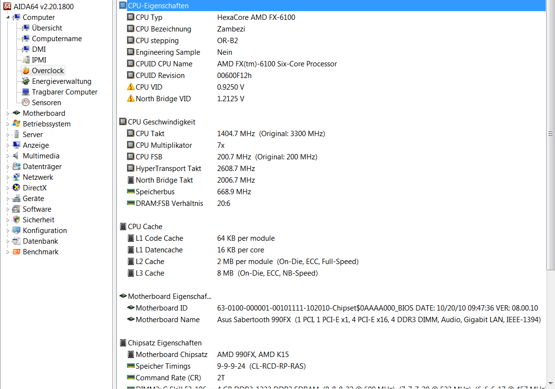

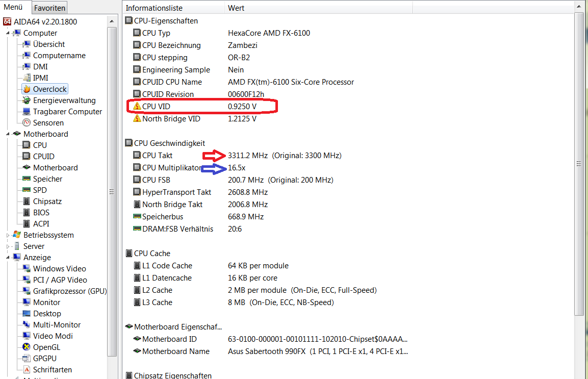

mit meinem Board schwankt die CPU Spannung ganz enorm.
CPU-VID von 0,9250 V auf 1,3500 V im Sekundentakt. (siehe Bilder).
Ich bin mir jedoch nicht sicher, ob ich 1,65 V fest einstellen kann, da ansonsten alles im BIOS auf AUTO (bis auf RAM Command Rate auf 2T), eingestellt ist.
Es könnte aber sicherlich ursächlich für das Problem sein.
Problem ist außerdem, das wenn der Bulldozer auf 3300 MHz hochtaktet, es weiterhin bei der CPU VID Spannungsschwankung von nur 0,9250 V zu 1,3500 V bleibt. (Bild 4).
