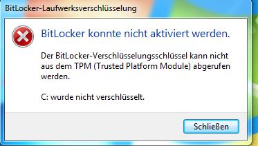

Hallo, habe ein Gigabyte X99 UD 4 Board (F22) mit extra TPM 1.2 Chip. (Windows 7 x64 Ultimate)
Dieser ist im BIOS aktiviert und ist auch unter tpm.msc aufrufbar, inkl. neuen (eigenen) Passwort.
Wenn ich nun die Verschlüsselung starten möchte (nach Drucken des Schlüssels) will das System einen Test machen und neu starten.
Aber nach dem Neustart kommt die Fehlermeldung "Der Bitlocker Verschlüsselungsschlüssel kann nicht abgerufen werden Laufwerk C. wurde nicht verschlüsselt."
Wenn ich den Test nicht mache und sofort verschlüssele, klappt das zwar, aber bei jeden Neustart will er den Wiederherstellungsschlüssel.
Suche nun schon seit Tagen im Netz nach einer Lösung, aber bis dato leider Fehlanzeige.
TPM schon mehrmals gelöscht und neu eingerichtet, neue SSD eingebaut inkl. Neuinstallation = gleiches Problem
Bitlocker angehalten - Neustart und wieder aktiviert = Nichts
Im Bios nur die System-SSD beim Booten aktiviert (Rest deaktiviert)
Bin über jeden Lösungsansatz dankbar.
Das klingt, als könne BDE nicht auf den TPM zugreifen.
Welche Schutzmethoden gibst Du an? TPM+Pin?
Du könntest testweise mal per lokaler Policy (gpedit.msc) die Verschlüsselung ohne TPM erlauben und Testen.

Habe ich schon ausprobiert.
Stand mal auf "AUTO" mal auf "1.2", leider kein Unterschied.
2.0 kann ich auch auswählen, aber noch nicht gemacht.

Den TPM habe ich im BIOS schon mal auf "Clear" gestellt, danach unter Windows neu eingerichtet. Aber keine Besserung.
